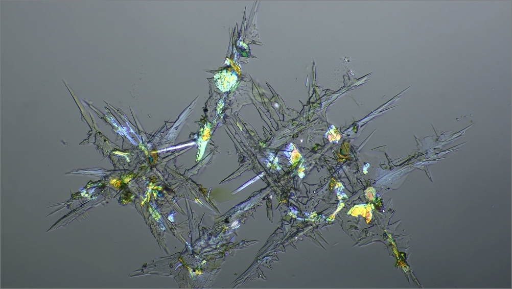

Kräftige Farbe – viel Sublimat: Pustekuchen. Kondensat war zu erhalten, das etwas verzögert Mikrokristalle bildete. WIRTH gibt Rhizocarpsäure, Acarenosäure und Acaranosäure an, die sich einfacher Umkristallisation durch Aufsetzen eines Tropfens Ethanol bzw. Essigsäure widersetzten. So bleibt es bei den erwähnten Mikrokristallen innerhalb der Kondensattropfen:
pol. Licht, Kompensator, schräg beleuchtet
x-Pol, 16er

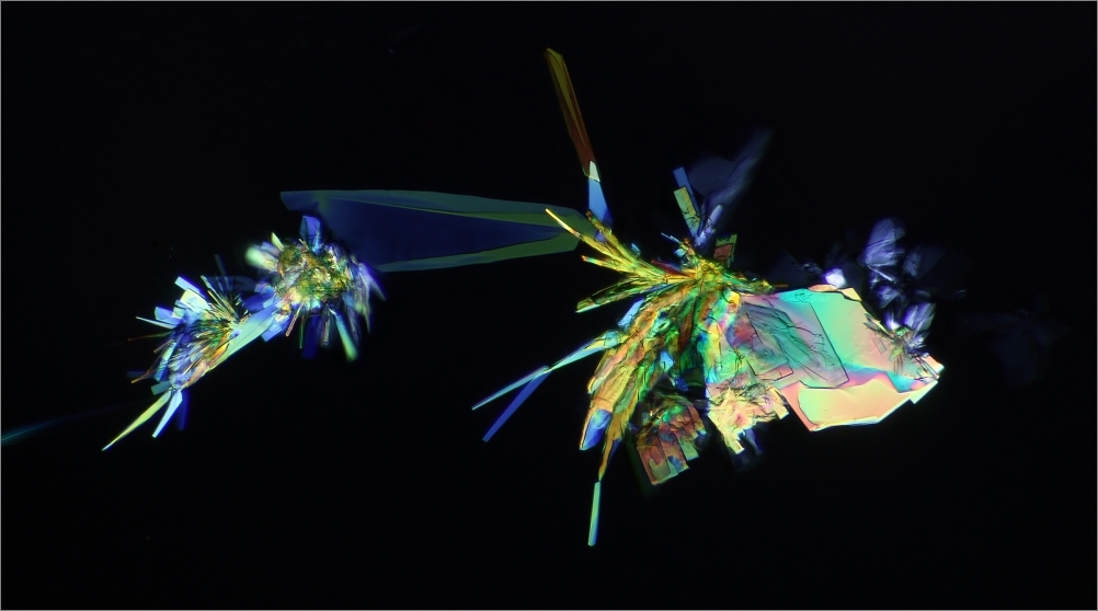

nun sind doch noch größere Kristall-Aggregate entstanden, indem mit Xylol extrahiert und kristallisiert wurde.
16er Objektiv, Pol., schräg beleuchtet und fünf Ebenen gestapelt:
Lieber Heiko,
toll!
Rhizocarpsäure gelbe Nadeln aus Methanol Fp 176°
Das bedeutet: vielleicht mit Methanol extrahieren?
oft ist Geduld ein guter Ratgeber – das Zeuch kristallisiert in der Silicon-Eindeckung munter vor sich hin:
diesmal langwelliges UV-Licht. Rhizocarpsäure dürfte die Ursache der Fluoreszenz darstellen, die (schwach) schon bei der Makroaufnahme oben zu sehen war:

Hallo Heiko,
wie kleine Schmetterlinge fliegen deine Kristalle am dunklen Himmel. Gefällt mir sehr!
Gruss Arnold
