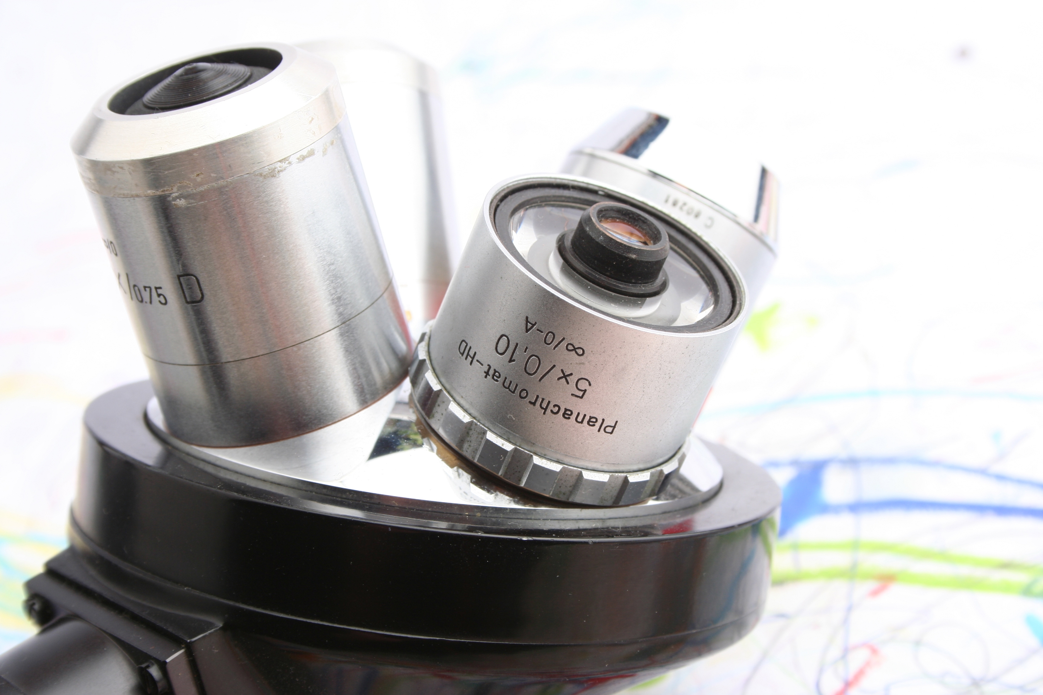

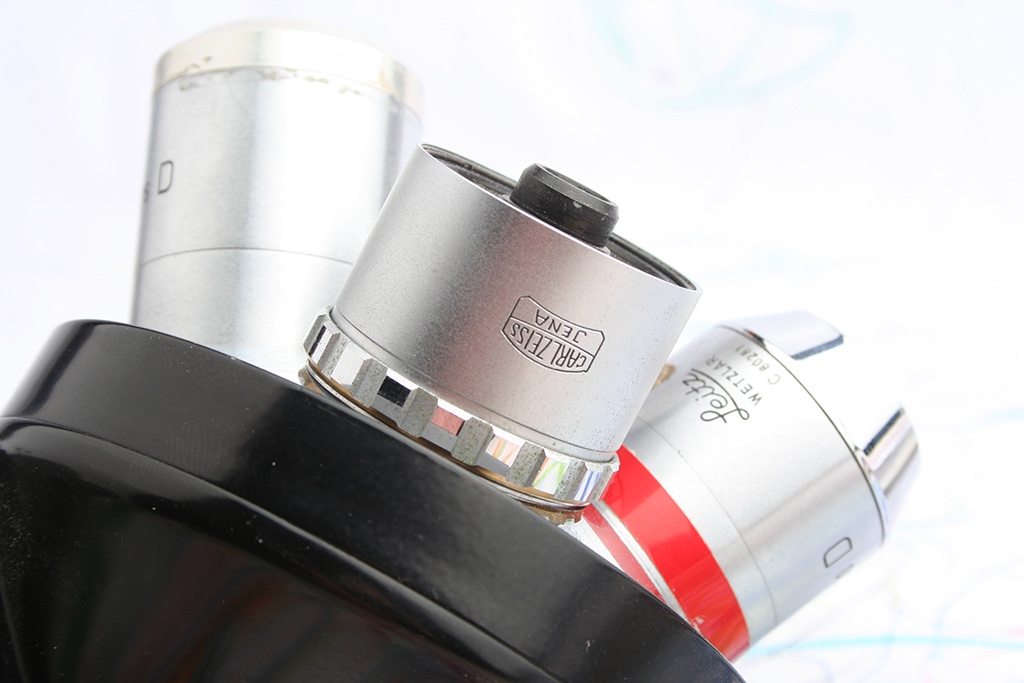

Der Leitz'sche HD-Illuminator hat Gewinde M30 x 0.75.
Diese Gewinde gab es auch bei Zeiss Jena für Hellfeld/Dunkelfeld-Auflichtobjektive.
Leitz und Zeiss-Objektive sind sogar leidlich abgeglichen. Man muß den Feintrieb bemühen, aber es funktioniert gut.
Ich habe aus puristischen Gründen nur das Zeiss'sche 5x im Einsatz, weil es von Leitz kein schwächeres HD-Objektiv als das 10er gab.

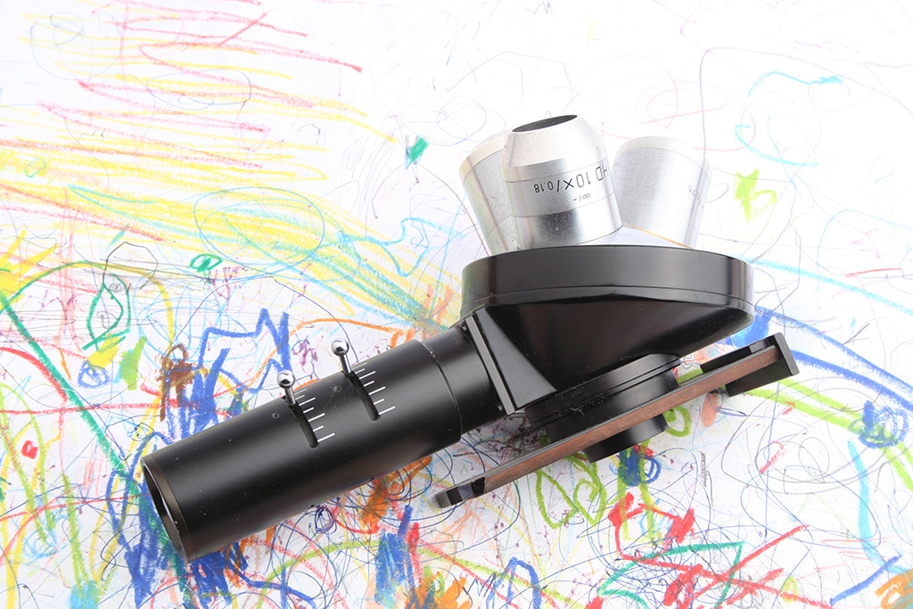

Und nach längerem Nachdenken - es gibt für das Orthoplan/Metalloplan keinen Auflicht-HD-Illuminator mit RMS-Gewinde. Die kleineren Stative (Dialux, HD-Lux) hatten einen solchen, wofür es auch die entsprechenden Objektive gab.

Leitz verwendet bei Auflicht "Unendlichoptik", d.h. die Epiplane als "Endlichoptik" können nicht an Leitz Auflichtilluminatoren eingesetzt werden.
Christoph

Hallo Christoph...
danke für den wichtigen Hinweis!
Das ist mir doch, wegen des fehlenden 160er-Aufdrucks auf den meisten "Epiplanen" glatt entgangen !
Allerdings finden sich auch bei Zeiss neuere Epiplan-Objektive, die für "Unendlich" berechnet sind.
Diese aber werden weit über meine finanziellen Möglichkeiten gehandelt.
