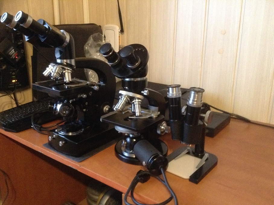

Hallo -
was ist auf dem Foto zu sehen?
Fragender Gruß
Zitat von: reblaus in Dezember 20, 2016, 22:17:31 NACHMITTAGSHallo -
Fragender Gruß
Hallo Rolf,
das ist die Unterseite eines der Ph-Revolverkondensoren zum Zeiss-W-Stativ.
Tikala malamu!
Thomas
