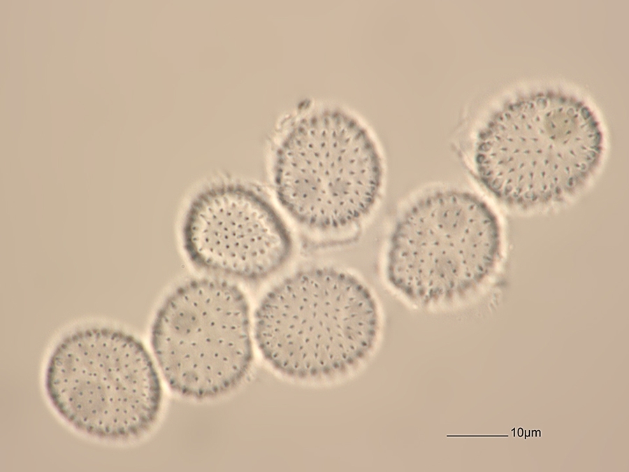

Urediniosporen in Chloralhydrat

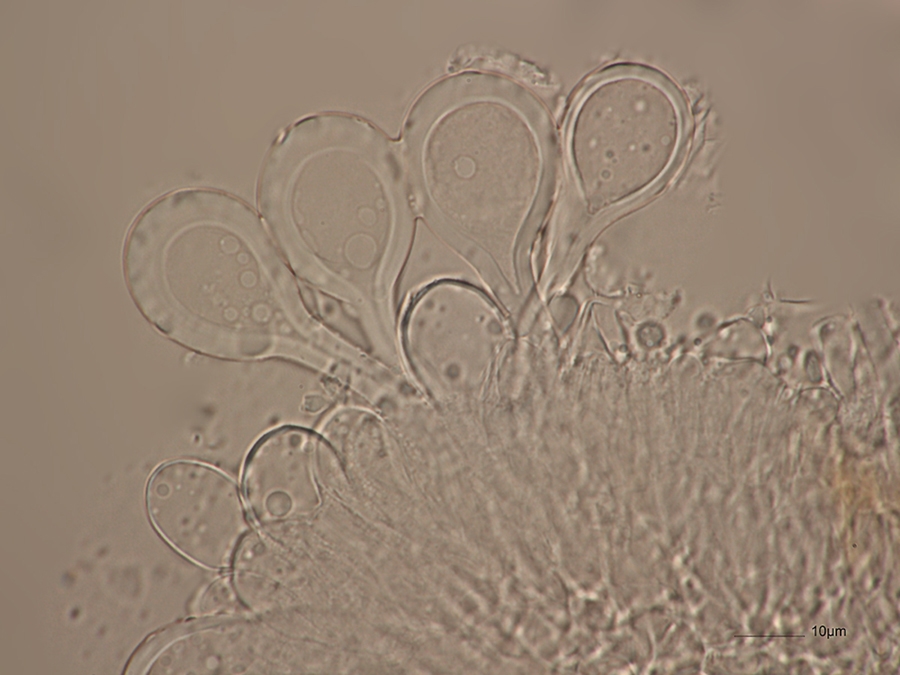

Paraphysen in Chloralhydrat
Sowohl die Urediniosporen wie auch die Paraphysen wurden im Durchlicht / Hellfeld am Nikon Optiphot mit dem Nikon Objektiv Plan Apo 100 / 1,40 Oil DIC fotografiert. Die Bilder sind nicht gestapelt.

Frage: hast du am Nikon mit dem PlanApo bei DIC original diese Farbe des Hintergrundes?

Der Formenkreis heißt richtig: Melampsora alpina JUEL.
Wirtspflanzen sind div. Saxifragae aus Skandinavien, den Pyrenäen; sowie div. Salix-Arten.
ZitatUrediniosporen in Chloralhydrat
Das sind Uredosporen.
ZitatPraphysen in Chloralhydrat
Richtig: Paraphysen.

Das sind nicht DIC Aufnahmen. Die Bilder wurden in Durchlicht/Hellfeld gemacht. Die Strukturen sind praktisch farblos. Ich entschied mich bei der Bildbearbeitung für diesen Hintergrund.
Gruss Arnold
Zu den Urediniosporen zitiere ich die erwähnte Literatur auf Seite 16: ... Urediniosporen ( auch Uredosporen) ...

Melampsora ist (derzeit noch) eine Monstergattung und auf Salix mehr als schwierig. Andere Wirte sind an sich leichter bestimmbar und damit auch ihr Parasitenspektrum.
Auf Ephorbia helioscopia fand ich heuer Melampsora helioscopiae, Uredosporen und Paraphysen-Köpfe bunt gemischt. Wenn Du gestattest, hier die Aufnahme:
