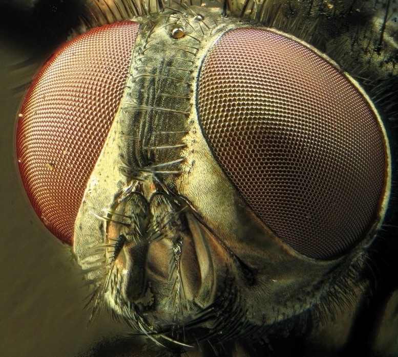

aus gegebenem Anlass noch einmal drei Bilder eines Fliegenkopfes im Vergleich:
Die Fliege wurde lediglich mit der hier bekannten LED-Lampe aus einem großen schwedischen Möbelhaus von der Seite her  beleuchtet. 22 Bilder weitgehend unbearbeitet, nur verkleinert, beschnitten und gestackt mit PICOLAY.

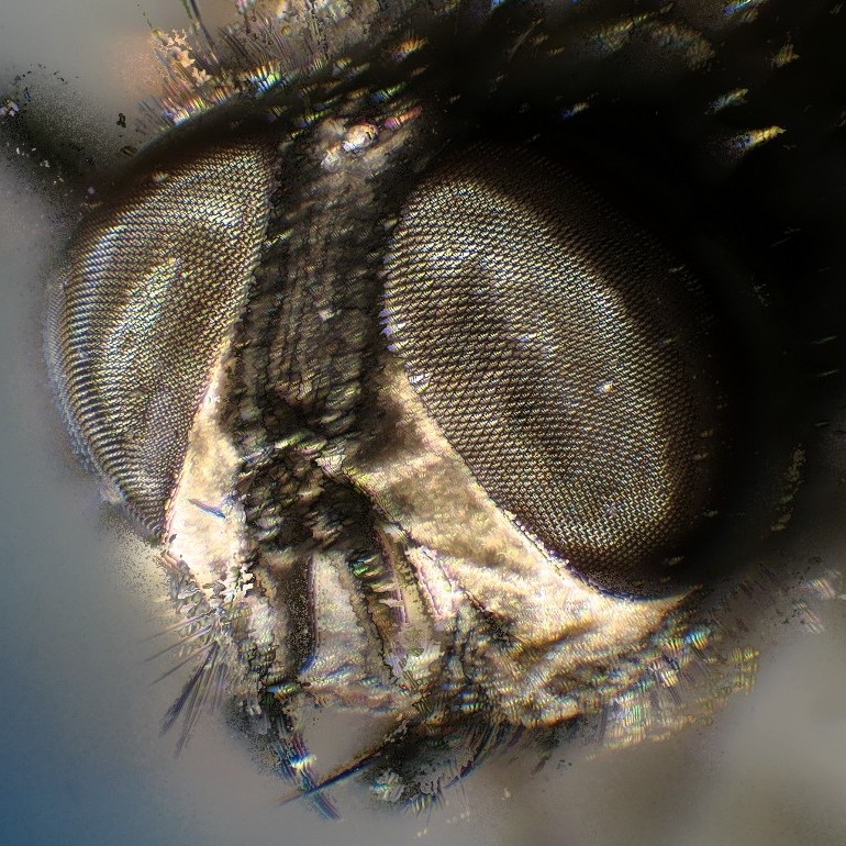

1. Stereomikroskop (Mittelklasse, BMS Trinokular, 4x Obj., 12,5x Zeiss-KPl/20 Okular, Ofenrohr-Adaptation an Canon 620, drahtlos ferngesteuerte Aufnahmen mit Hilfe von PsRemote, zunächst ohne Korrektur)
Tja, wenn man die Verschiebung der Objekte beim Fokussieren im Stereomikroskop nicht korrigiert, wird das Ergebnis nicht so toll...
Nun wurde die x- und y-Verschiebung korrigiert (Ergebnis aus denselben Bildern wie oben) :
Das sieht doch schon brauchbar aus.
Zum Schluss das Präparat unter einem normalen Mikroskop, gleiche Beleuchtung, Kamera-Auflösung etc., allerdings hatte ich weißes Papier untergelegt, was vielleicht nicht so schlau war. Objektiv Leitz Pl Apo 4x und Okular Periplan 12,5/20.
Leider durch die einseitige Beleuchtung teils über- und teils unterbelichtet (ich würde das nächste Mal etwas aufwändiger beleuchten - Herr ***** könnte mit den RAW-Daten vielleicht etwas retten!). Klar und nicht unerwartet ist die größere Brillianz und Auflösung. Schließlich hat das Stereomikroskop einen Arbeitsabstand von ca. 10 cm und eine entsprechend kleine Apertur. Außerdem müssen ja die Verschiebungsfehler korrigiert werden, und das kann niemals perfekt gelingen, da man innerhalb des Stapels auf ein- und denselben Punkt aus verschiedenen Blickwinkeln schaut.

Der Vergleich zwischen Stereolupe und Mikroskop ist beeindruckend. Ich hatte bisher bei den Mirkoskop-Aufnehmen meist deutlich mehr Probleme mit Überstrahlungen, allerdings waren es auch Planachromate. Mir hat dann die Frage interessiert, ob nicht ein Auflichtobjektiv noch kontrastreicher wäre, was ich in Ermangelung solcher Objektive nie testen konnte.
Es sind mir gräuliche Bereiche um die Vibrissen auf der rechten Kopfunterseite und links oben im Bild aufgefallen, die nur auf dem letzten Bild zu finden sind. Handelt es sich dabei um Staub oder sind es Stacking-Artefakte?

Lieber Herr Schneider,
im Bild oben sind tatsächlich einige Artefakte, die nur vor hellem Hintergrund aufzutreten scheinen.
Ihre andere Anmerkung vorausahnend ;-) hatte ich natürlich auch eine Serie mit dem Auflichtmikroskop gemacht, und zwar schon früher, als die Fliege noch nicht so eingetrocknet war.
Der Vergleich ist natürlich nicht fair.

ich kann mich nur der vorhergehenden Meinung anschließen, ein wirklich beeindruckender Vergleich.
Besonders Ihr letztes Bild, fotografiert mit einem Auflichtobjektiv ist überzeugend und läßt mein Interesse an Stereomikroskopfotografie schwinden.
Die Unterschiede in der Farbwirkung, sind die nur durch die verschiedenen Objektive bedingt oder liegt es an der anderen Art der Lichtführung?

Heribert Cypionka
Lieber Herr Müller,
das letzte Bild ist an einem alten Zeiss-Auflicht-GFL aufgenommen, wobei ich die normalerweise im Fuß befindliche LED-Beleuchtung von Herrn Hiller in die Beleuchtungseinheit oberhalb des Objektivs (einen Revolver gibt es da nicht) gesteckt habe. Leider ergibt sich bei der eingebauten (kaum verstellbaren)  Dunkelfeldbeleuchtung ein Gelbstich, dessen Ursache ich noch nicht erkannt habe. Ich habe keine Farbkorrektur vorgenommen.

zweifellos ein beeindruckendes Bild!!! Und auch der Vergleich ist sehr demonstrativ. Aber dennoch solllte man das Stemi nicht generell verteufeln, denn Mike hat doch mit seinem Foto der Wespe gezeigt, daß es auch mit einem Stemi möglich ist, phantastische Fotos zu erzeugen.
@ Herrn Czypionka: Ohne das jetzt ketzerisch zu meinen, sondern wirklich aus ernsthaftem Interesse: Woran liegt es, dass Mikes Wespenfoto doch Ihre These quasi komplett "widerlegt", Sie hingegen den Effekt sehr eindrücklich darstellen können? Liegt es vielleicht doch an der Konstruktion bestimmter Stemitypen?
Heribert Cypionka
Hallo Herr Voigt,
hier mögliche Gründe für die Qualitätsunterschiede zu den Wespenbildern von Herrn ***** in der Reihenfolge gewichtet nach meiner Einschätzung:
1. Beleuchtung. Die macht die Hälfte jedes Bilds aus (vgl. Köhlern, abblenden, schiefe Beleuchtung etc.) und war von mir aus didaktischen Gründen suboptimal gewählt.
2. Geringere Vergrößerung und geringerer Stackbereich (Herrr ***** merkt an, dass mehr nicht ging). Ich habe auch Bilder mit den 2er und 2,5er Objektiven aufgenommen, wo die Qualitätsunterschiede weniger auffallen.
3. Das Mikroskop und seine Optik. Aber da weiß ich nichts genaues. Das BMS ist kein Leica oder Zeiss-Gerät, das PZO kenne ich nicht.
