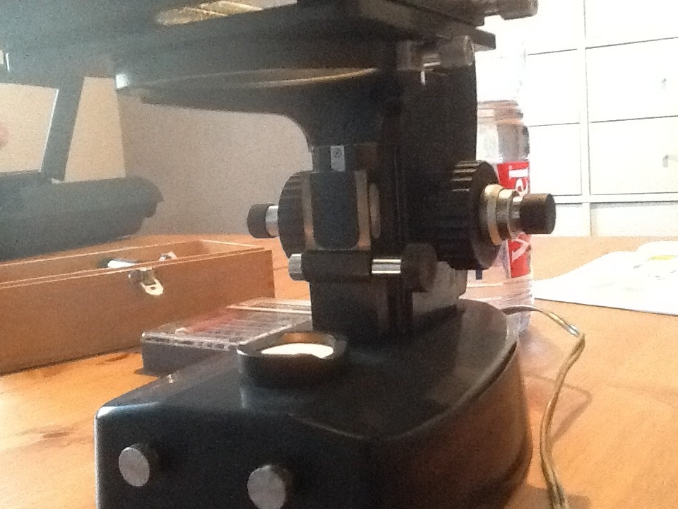

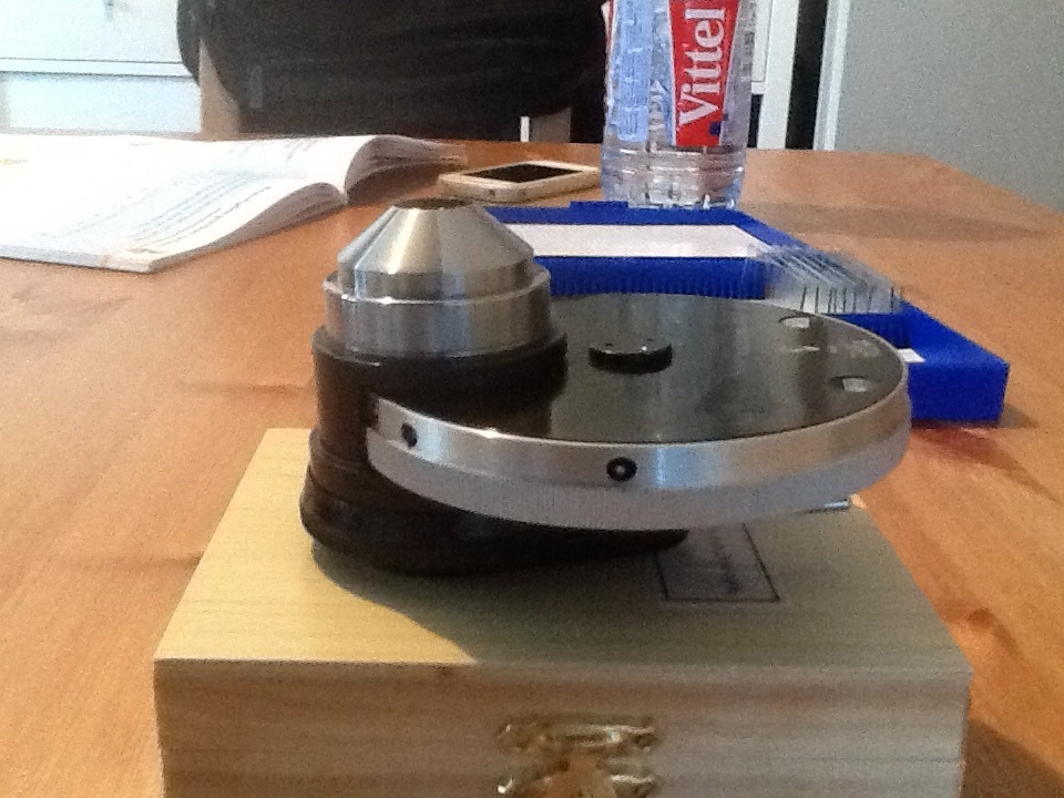

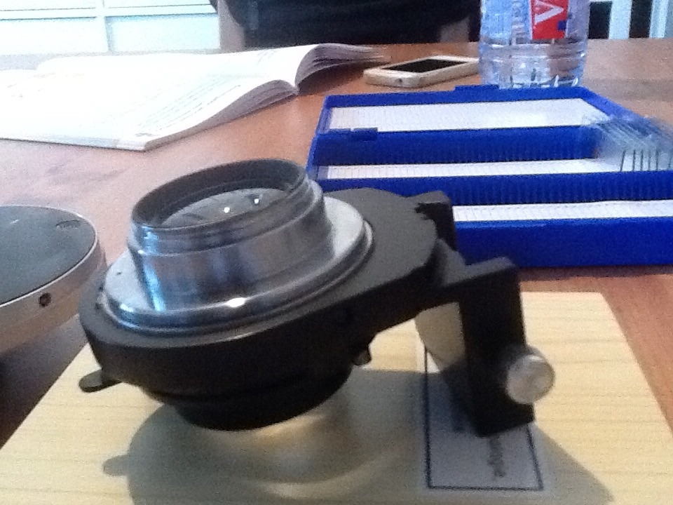

Ok , man kann keine Anhänge hochladen ! Also mein Problem ist es , den mitgelieferten Phasenkontrastkondensor des Zeiss Forschungsmikroskop zu koppeln . Man sagte mir , das der vorhandene Kondensor einfach umgebaut werden kann , sodass die Halterung ebenfalls für den PH Kondensor gedacht ist. Das habe ich versucht , aber das ist mir nicht klar wie die Adaption funktioniert ?

Nein das ist nicht die Halterung die ich hier habe , in der Anleitung zum Komdensor sind noch eine Art Schlüssel die ich aber nicht habe , vielleicht brauche ich die ?? Das letzte Bild kommt hoffentlich noch durch .

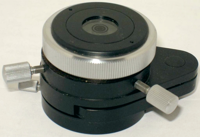

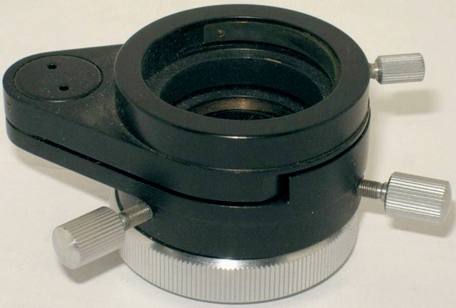

Hallo Jürgen,
sieh Dir doch mal dieses Druckschrift an. Auf S 8. findest Du Deinen Kondensor, den Du im zweiten Bild zeigst. Es handelt sich meiner Meinung nach um den oben auf der Seite gezeigten Kondensorschnellwechsler mit Irisblende. Der Kondensor selber müsste sich durch nach hinten Drücken gegen einen Federstift nach OBEN aus dem Halter lösen lassen. Wenn das der Fall ist, passt dein Phasenkondensor da NICHT rein, denn da ist immer noch die Irisblende im Weg. Du brauchst den Kondensoreinhänger "nz", der auf Seite 8 unten gezeigt ist. In den werden die Kondensoren von UNTEN eingesteckt und mit der Klemmschraube in der Mitte befestigt. Die beiden Zentrierschrauben werden mit den im Bild aufgesteckten Schlüsseln gedreht. Ich sehe aber an Deinem Kondensoreinhänger werder die Zentrierschrauben, noch die Klemmschraube in der Mitte.

Hallo Gerd ,
Ja das ist korrekt es ist der Wechsler . Wie bekomme ich die Schrauben und den einhänget NZ ?.
