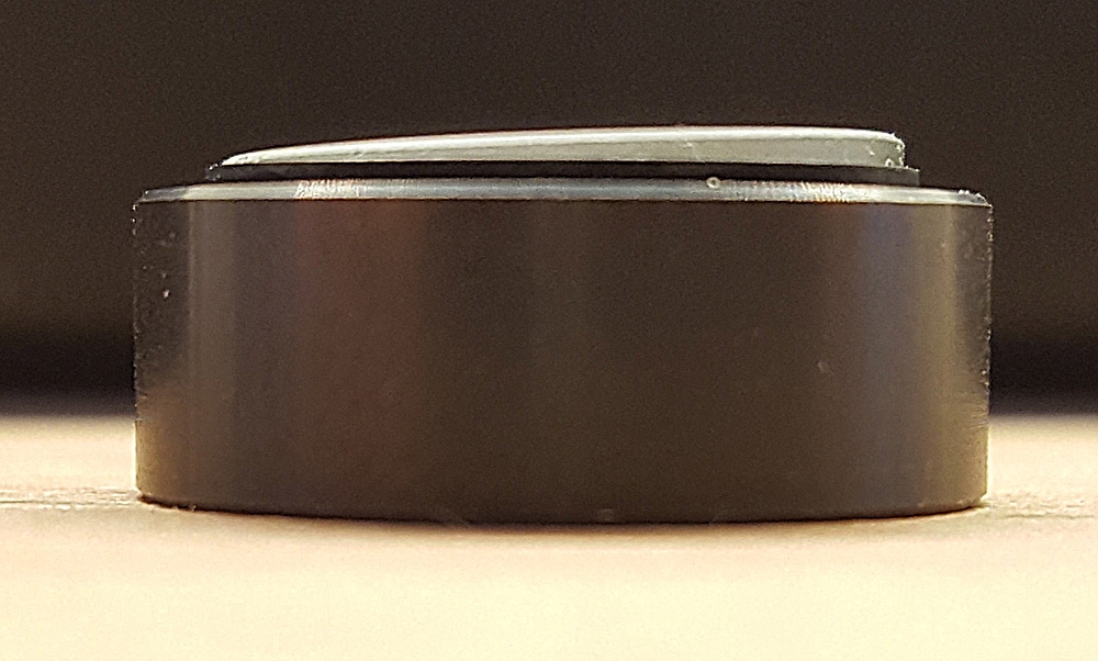

Nach genauerer Betrachtung habe ich mit ca. 98.6% Wahrscheinlichkeit den Sauhund gefunden, der den Astigmatismus in meinen SPlan 4x Apo verursacht.
Hier ein aufsichtigeres Bild des Linsenelementes.
Unter dem Mikroskop konnte ich keinerlei Anzeichen irgendeines Klebers oder Kittes zwischen Metalltubus und Linse erkennen. Weiss jemand, wie die Linsen in der Fassung befestigt waren, und wie ich sie evtl. wieder gerade bekomme?
Danke!
LG Michael
PS: Bitte nicht auf den Dreck schauen, das wird natürlich noch ordentlich gemacht.
das kann ich mir nicht vorstellen, dass die Linse lose drin liegt. Die muss doch entweder mit einer Schraubverbindung in der richtigen Lage fixiert sein oder geklebt.
Von der anderen Seite gesehen: ist da ein Absatz, auf dem sie aufliegt?  Ist es eine Linse oder ein Dublett?
Wenn eine Linse könntest du versuchen mal im Laborofen auf ca 60° zu erwärmen und dann mit einen Kunsttsoff-Stößel im fast gleichen Durchmesser von hinten her rauszuklopfen

Hallo Klaus, und danke für Deine Hilfe.
In der Fassung kann man einen Ring / eine Verdickung erkennen, auf dem die Linse aufliegt. Es scheint sich um eine einzelne Linse zu handeln, zumindest konnte ich auch bei genauerer Untersuchung keine Linie am Linsenrand erkennen, die auf mehrere Elemente schliessen lassen würde.
Falls sich die Linse durch Erwärmung aus der Verklebung lösen lässt, wie bekomme ich sie dann in korrekter Lage wieder hinein? Fassung reinigen, und dann wieder neu verkleben? Kann ich da irgendetwas haushaltlich gebräuchliches verwenden, oder nur absolute Spezialkleber?
Letzte Frage - wäre es nach dem Erwärmen vielleicht auch eine Option, einfach die hohe Seite wieder hineinzudrücken und dann wieder auskühlen zu lassen?

ZitatLetzte Frage - wäre es nach dem Erwärmen vielleicht auch eine Option, einfach die hohe Seite wieder hineinzudrücken und dann wieder auskühlen zu lassen?
So wie es aussieht durchaus versuchenswert!
Mir ist der Aufbau nicht klar, kannst du mal eine Übersicht zeigen. Wenn das ein Planapo ist müssen ja eigentlich verschiedene Glassorten kombiniert sein, weil man die Korrektur doch kaum mit einer Linse erzielt.
Wenn du sie raus hast muss natürlich sauber gemacht werden. Vorsicht mit Lömis, wenn es verklebte Mehrlinsensysteme sind!

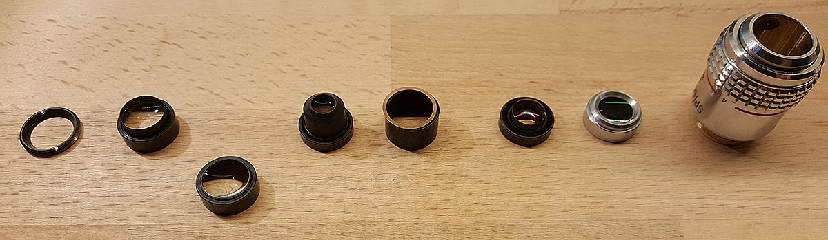

natürlich besteht das Objektiv aus mehreren Elementen zur Korrektur der Aberration und zur Bildfeldebnung. Hier mal ein Explosions-Foto:
Von rechts: Frontlinse bis links: Sicherungsring. Das Linsenelement vorne ist das Problemkind.
Ich werde mich jetzt mal vorsichtig ans Erhitzen machen...
LG und danke!
sushidelic
Plandrücken hat super geklappt! Erhitzt, und dann ohne Gewalt und Knacken alles wieder (von aussen) so wie es vermutlich mal vom Erfinder gedacht war. Dann mach ich mich mal an den Zusammenbau und berichte.
