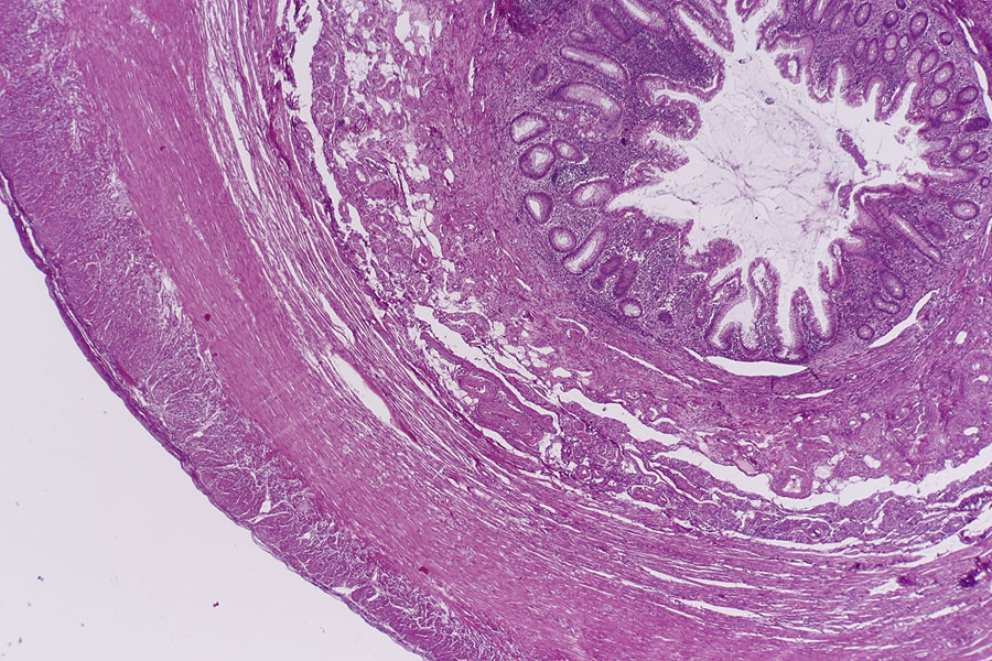

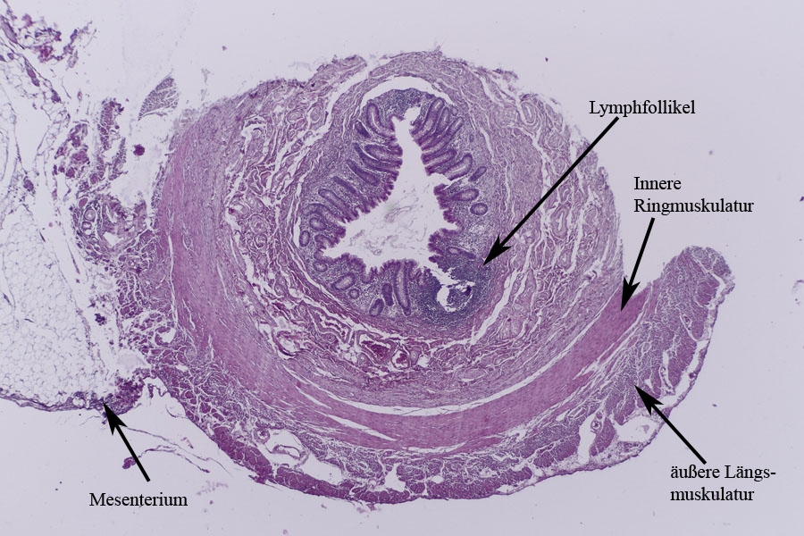

Im erste Blöckchen fand ich vom Aufbau einen typischen Appendix mit Mucosakrypten,
einer Submucosa mit Lymphfollikeln, einer inneren Ring- und einer äußeren Längsmuskelschicht so wie einem Mesenterialansatz. Was mich zuerst etwas irritiert hat war, das sich doch hier weniger Sekundärfollikel finden als ich es von anderen Präparaten gewohnt war. Das mag daran liegen, dass die meisten Appendixpräparate ja eine Appendizitis (Blinddarmentzündung) zeigen. Ronald Schulte hat das in einen tollen Beitrag im letzten Dezember beschrieben.
https://www.mikroskopie-forum.de/index.php?topic=27400.0

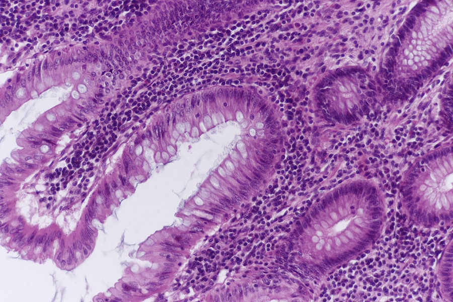

Ein zweites Präparat zeigt auch wieder den typischen Aufbau des Appendix und wenig gut abgrenzbare Sekundärfollikel.
Anfänglich war ich etwas irritiert durch zottenartige Bildungen der Schleimhaut, so wie eine sehr breite Submucosa. Doch sollten Zotten ja Blut-
und Lymphgefäße, so wie glatte Muskulatur enthalten die ich hier nicht gefunden habe, also sind es keine Zotten sondern nur Ausstülpungen
der Schleimhaut.

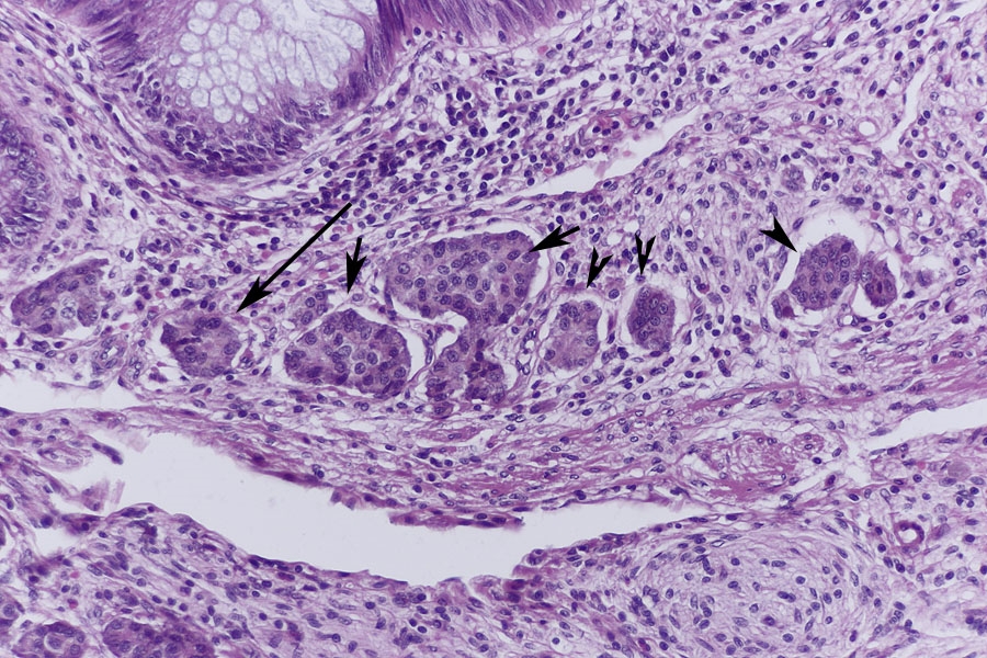

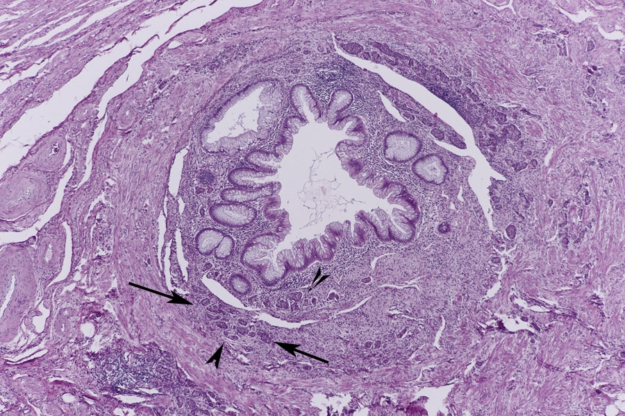

Der dritte Block zeigte dann endlich was auf der Schachtel stand, ein Carcinoid
(rein morphologisch).

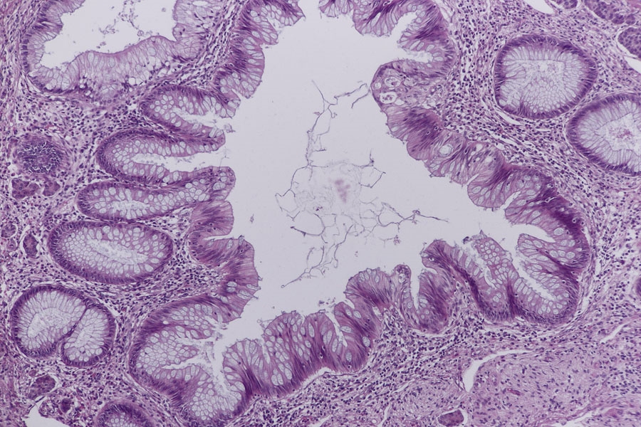

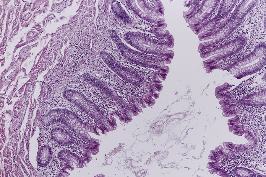

Es findet sich ein Darmabschnitt mit einer Mucosa die sehr viele Becherzellen enthält,
so wie einer breiten Submucosa. Auch hier sind die Sekundärfollikel nicht sehr ausgeprägt.
In der Submucosa fallen dann Inseln aus Zellen mit hellem Zytopasma auf (Pfeile) die ich
für Carcinoidzellen halte.
Übersicht

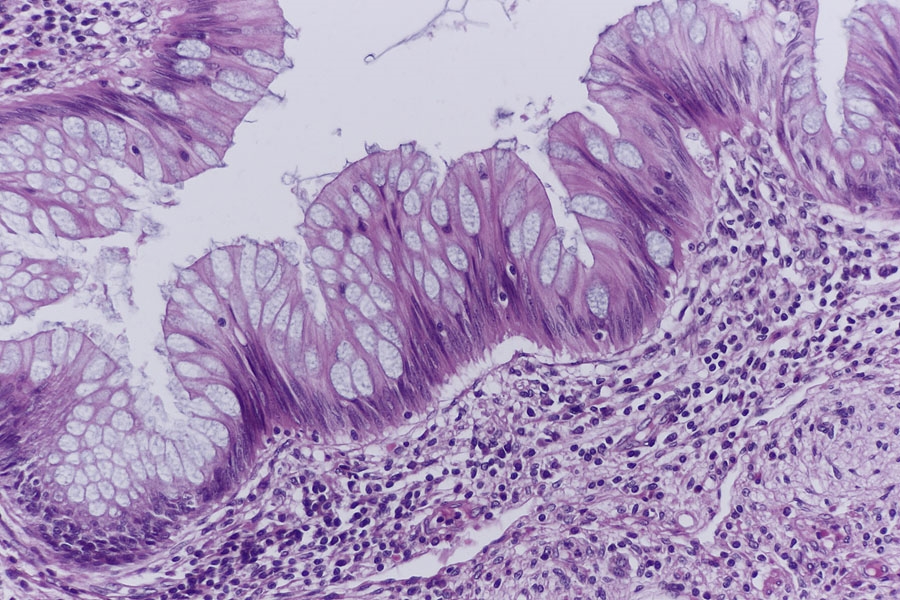

Epithel
In der stärkeren Vergrößerung finden sich dann zahlreiche Carcinoidzellen, die aber auf die Submucosa beschränkt bleiben.

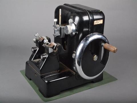

Zu meinem Mikrotom:
Das Bild ist aus dem Netz geklaut, aber meines sieht gleich aus,
ist aber gerade unter Plastik. Es ist, glaube ich, aus den 50ger
oder 60ger Jahren. Ich habe es übrigens in Holland gekauft und
was ich damals prima fand ist, dass bis auf einige einzige Feder
die kaputt gehen könnte, nur Zahnräder und Hebel darin sind
die keine Wartung brauchen.
Du hast ja auch moderne und sehr gute Geräte und deshalb
intertessiert mich ob man damit wirklich besser schneiden kann?
Ich hätte gerne ein besseres Mikrotom das sowohl für Paraffin
wie auch für Kunststoff taugt. Auf Paraffin möchte ich nicht
verzichten weil man damit schnell Stufenschnitte machen kann.

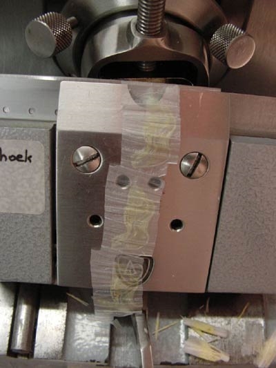

Ralf,

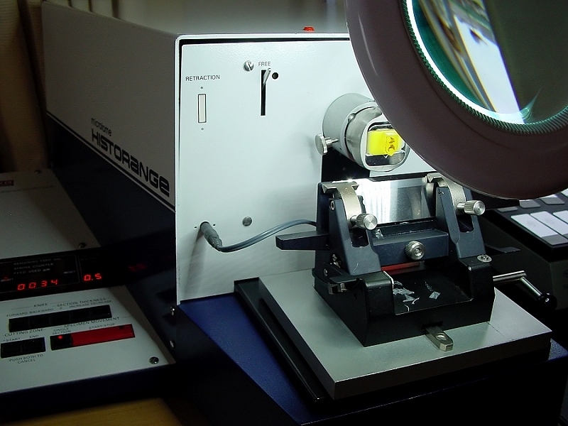

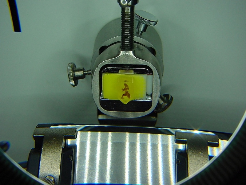

Ja ich habe einige Sorten von Mikrotomen und die haben alle so seine vor- und Nachteile.

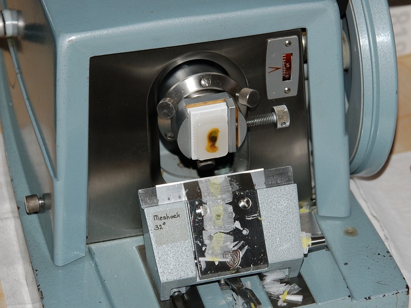

Das A&O 820 ist ein altes aber sehr solides Mikrotom und rein Mechanisch. So wie du schon geschrieben hast kann da mal ein Feder brechen aber wenn man das Mikrotom immer gut wartet mit Öl wo das verlangt wird und die Unbehandelte Oberflachen nach das Reinigen einfettet, dann überlebt das Mikrotom mich. Großes Vorteil ist also das es kaum kaputt gehen kann.
Nachteil ist aber das hier nur Paraffin geschnitten werden kann. Auch habe ich schon öfters gehört das mit Rotations Mikrotomen besser Histologische Blöcke geschnitten werden kann. Botanik schneidet man lieber am Schlitten Mikrotom. Ob das wirklich so ist weis ich nicht und wusste auch nicht warum das so ist.
Noch ein nicht unwichtigen Vorteil ist das hier mit billigen Einmalklingeln geschnitten werden kann. Ich nutze die Leica 818 Hochprofil und möchte nichts anderes.

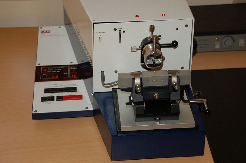

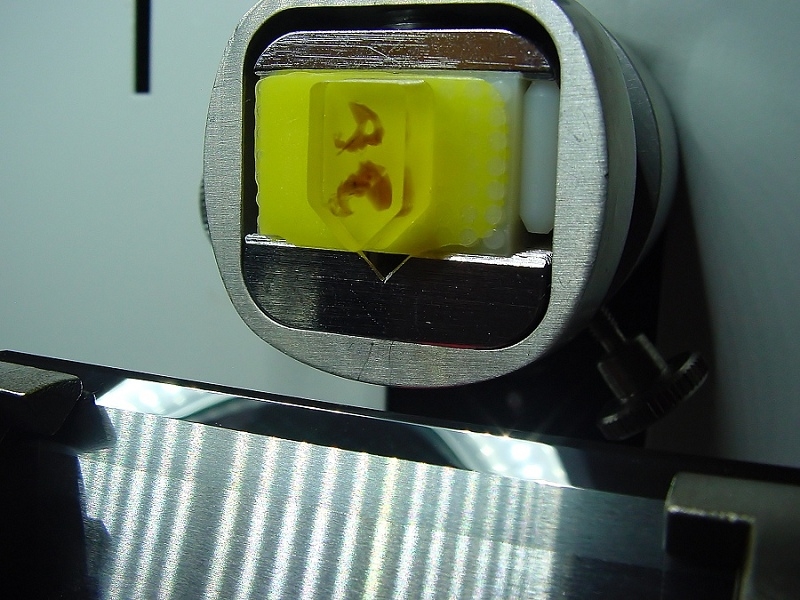

Das LKB 2218 ist ein Elektrisches Rotations Mikrotom die Retraktion hat. Diese Retraktion ist ein Notwendigkeit wenn man Kunststoff schneiden möchte. Mit Retraktion wird gemeint: das Gewebe Block zieht sich etwas zurück wenn das Block nach den Schnitt wieder hoch fährt. Es berührt also das Messer nicht. Die Retraktion ist bei mein LKB 200µm und kann man gut sehen und auch hören.

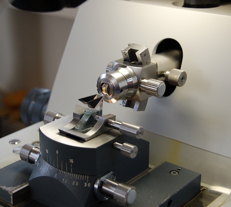

Auch den elektrischen Antrieb ist notwendig um ein guten Kunststoff Schnitt zu bekommen. Das LKB lasst sich einfach über Tastatur Switchen einstellen. Ich habe sogar ein Fuß Schalter dabei um den Schneidevorgang zu starten. Mit diesen Mikrotom kann man mit ein Hartmetalmesser Kunststoff Schneiden so wie auch mit Spezielle einwegklingen von Kulzer. Obwohl Kulzer nicht mehr in die Lage ist um richtige Messer zu liefern. ,,Ich wurde also jetzt kein Kulzer Messer mehr kaufen".
Schnitte bis 1,5µm – 2µm sind gut möglich.
Wenn man ein Glasmesser Behälter hat kann man auch mit Glasmesser schneiden. Ich glaube das Jürgen Harst ein Rotationsmikrotom hat und mit Glas schneidet. Vielleicht reagiert er noch.
Aber selbstverständlich lasst sich auch Paraffin schneiden. Ich mache das nicht weil es mir zu viel Schmiererei macht und ich habe ja ein gutes Paraffin Mikrotom, aber es ist Prinzipiell sehr gut möglich. Nachteil von dieses gerat ist das wenn die Elektronik kaputt geht, wer repariert es dann? Die Schaltungen sind nicht Kompliziert und die Teile sind noch immer zu bekommen aber ja, kaputt ist eben kaputt.

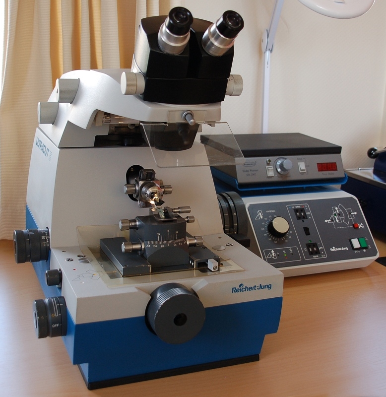

Dann habe ich noch ein Ultra-Mikrotom. Damit kann man nur Kunststoff schneiden und nur mit Glasmesser oder sehr teuren Diamantmesser. Ich habe mal gehört das auch mit Keramische Messer geschnitten werden kann aber das kenne ich nicht. Großes Vorteil ist hier das sehr dünn geschnitten werden kann (für EM Präparate bis zu 50nm, semidünn so ungefähr 0,5µm). Die Morphologie von die Schnitte ist meist Fantastisch. Bilder von Gewebe ist hier im Forum reichlich vorhanden. Großes Nachteil von diese Maschine ist das kein Paraffin geschnitten werden kann, das Mikrotom nicht richtig billig ist und ,oh wee wajawaja' wenn es kaputt geht. Wer Repariert es dann?
Fazit; eine Antwort auf Ralf seine Frage ist: mit modernere Mikrotomen kann man grundsätzlich nicht besser schneiden, man schneidet nur anders und nutzt andere Techniken wie Paraffin.
A&O 820 Rotations Mikrotom mit Leica 818 Hochprofil Messer. Hier ist ein Mausblock eingespannt.
A&O 820 Rotations Mikrotom mit Leica 818 Hochprofil Messer. Hier ist ein Schnittband zu sehen wo drei Komplette Sagittale Mausschnitte zu erkennen sind. Das Mikrotom ist also schon in Ordnung.
LKB 2218 Rotations Mikrotom mit Retraktion. Hier ist ein Kulzer messer Behälter eingespannt.
LKB 2218 Rotations Mikrotom. Hier ist ein Leica Hartmetall Messer eingespannt und ein Kunststoff (Technovit 7100) Block.
Reichert Jung Ultracut Ultra Mikrotom mit rechts davon das Steuergerät und ein Wärmetisch womit ich die Schnitte trockne.
Reichert Jung Ultracut Ultra Mikrotom mit eingespanntes Blöckchen und Glasmesser mit Wasserwanne.
Gruße Ronald
