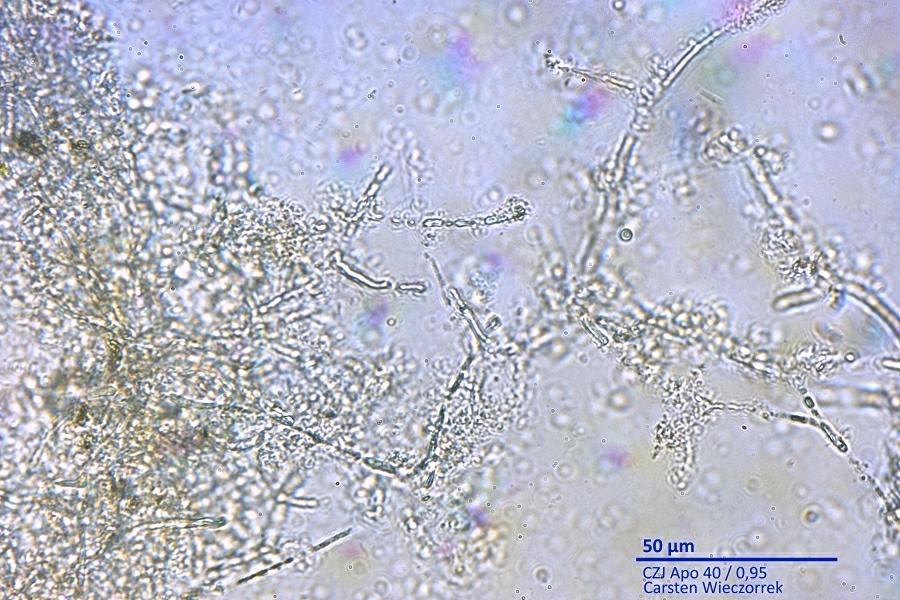

für wen diese Färbung alter Hut ist, möge mir verzeihen, heute ergab sich ungewollt das Material für ein Experiment.

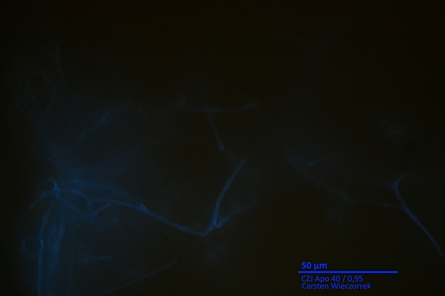

Ich habe von einer Kölner Mikroskopikerin etwas Uvitex bekommen. Dieser Farbstoff ist eigentlich von BASF als optischer Aufheller für die Textilindustrie entwickelt worden. Es gibt mehrere Typen und ich muss gestehen, ich weiss nicht, welchen ich bekommen habe (werde ich nachtragen). Jedenfalls haftet es sich extrem gut an die Membran von Pilzmycel an. Bei Anregung mit ultraviolettem Licht fluoresziert der Farbstoff blau.
Heute Abend war ein Abfluss in der Küche verstopft und bedurfte der Wartung. Aus dem Knie habe ich etwas von dem ekligen Bewuchs entnommen und in etwas Leitungswasser suspendiert. Dazu kam ein winziger Tropfen der Uvitex-Lösung.
Bild 1 zeigt den Dreck im Durchlicht. Neben viel echtem Dreck sieht man ein paar Fasern, bei denen es sich um Pilzmycel handeln könnte.#
Bild 2 zeigt exakt den gleichen Ausschnitt in Auflichtfluoreszenz (370 nm Anregung).

Bild 1 : Ablussdreck im Durchlicht
Bild 2 : gleicher Ausschnitt bei 370 nm Anregung
