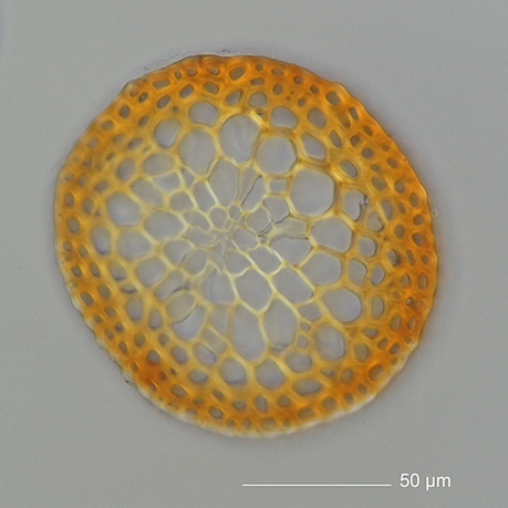

Querschnitt der Seta bei Pseudoscleropodium purum
Begonnen von A. Büschlen, April 06, 2017, 10:50:54 VORMITTAG
A. Büschlen
hier einmal ein nicht alltäglicher Querschnitt.
Gezeigt wird ein Querschnitt einer Seta von Pseudoscleropodium purum. Die Seta ist der Teil, der die Mooskapsel trägt. Sie kann von <1mm bis mehrere cm lang werden.
Zur Präparation:
Die Seta wurde mit Holundermark umschlossen und an einem kleinen Tischmikrotom mit einer Rasierklinge geschnitten. Der Schnitt wurde aus Wasser in Hoyer's Lösung eingedeckt.
Fotografiert wurde am Leitz Orthoplan mit dem Leitz Objektiv NPL Fluotar 25/0.75 Oil Fluoreszenz 160/0.17; mit der Canon EOS 700D / 40mm Pankake. Im Durchlicht/ Hellfeld, Kontrast mit Polfilter und Analysator, ein Bild. Das Präparat ist nicht gefärbt.
Gruss Arnold Büschlen

Lieber Arnold,
der Schnitt sieht sehr gut aus, ist Dir super gelungen. Hast Du so was schon mal versucht zu färben?
A. Büschlen
Liebe Regi,
danke für deine Antwort!
Du fragst nach dem "färben".
Nein, das möchte ich nicht! Bei der Bestimmungsarbeit der Laubmoose und bei der Dokumentation ihrer mikroskopischen Merkmale werden die präparierten Objekte wie: Blattquerschnitte, Stängelquerschnitte und wie hier ein Setaquerschnitt in Wasser eingedeckt und so mikroskopiert. Hat man sehr wenig Material, oder drängt sich eine Zweit- oder Drittmeinung auf, lohnt es sich ein Dauerpräparat herzustellen. Als Eindeckmittel wird dann sehr oft Hoyer's Lösung oder Glyceringelatine verwendet. Mit diesen Eindeckmitteln kann direkt aus dem Wasser eingedeckt werden.
Die gezeigte Seta ist ja sehr fein, wohl kaum mehr als 150µm im Durchmesser. Das war meine Herausforderung, ein so dünnes Objekt in Holundermark umschlossen, am Tischmikrotom mit der Rasierklinge (im Klingenhalter) zu schneiden. An Hand dieses Querschnittes lässt sich sehr gut die Frage beantworten, ist die Seta aussen rauh? Nein.
Natürlich lässt sich diese Frage ohne weiteres mit einem guten Stereomikroskop an der totalen Seta beanworten.
Viele Grüsse
Arnold
