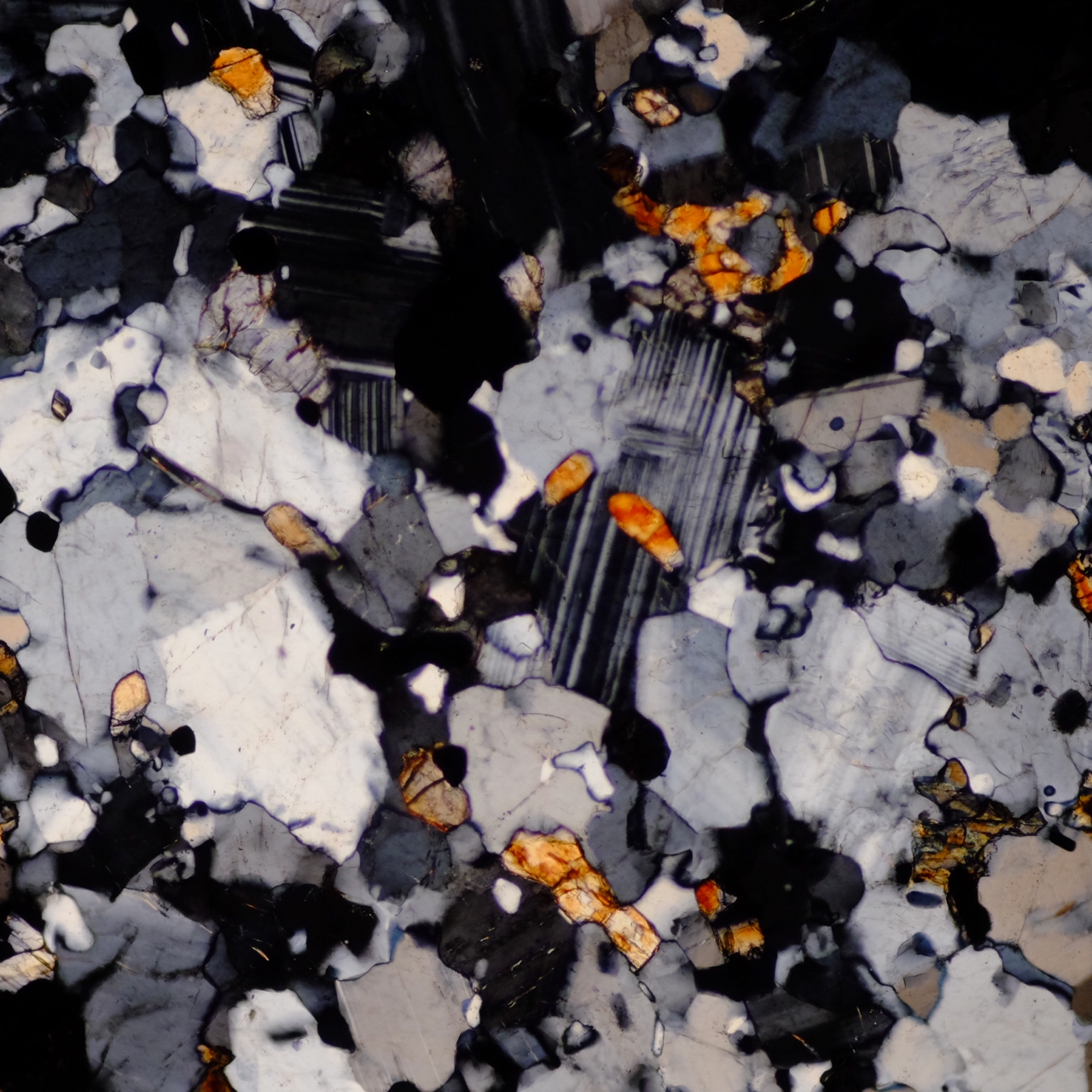

Mit den ersten Ergebnissen meiner Foto-Adaption an Dünnschliffen bin ich recht zufrieden:
Motiv: Pyroxen-Granulit, DDR.
Technik: Zeiss-Winkel GF Pol, L15-Glühfadenlampe, Blaufilter, XPL, Objektive Nikon CF 10/o.25 P und 20/o.4 P, Direktprojektion mit spiegelloser APS-C-Kamera (Fuji X-T10), elektronischer Verschluss, ca. 1/500 sek.

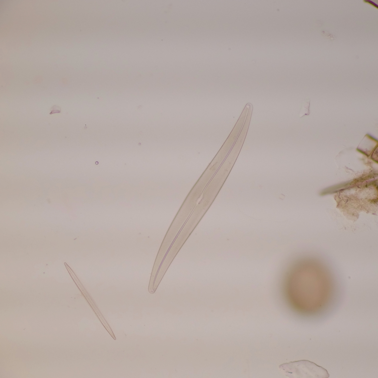

Leider zeigt sich aber auch ein Problem bei Motiven mit relativ monotonem Hintergrund. Die erfahrenen Digitalfotografen haben dafür wahrscheinlich nur ein müdes Lächeln:
Technik wie vor, Objektiv Nikon CF Plan 40/o.70 DIC, , elektronischer Verschluss, 1/950 sek.
Gibt es eine einfache Methode, diese Streifen zu vermeiden?

Hallo Thomas,
die ersten Ergebnisse sind doch gut.
Zu den Streifen: die Wiederholfrequenz der Beleuchtung ist zu niedrig.
Mit Konstantstromquelle passiert das nicht mehr.
Sven

Hi Thomas
Sehe ich auch so, dass es an der Beleuchtung liegt. Ich habe gerade mit meiner T10 die Sache durchgespielt und bei mir gibt es keine Streifen, weder bei 1/1000stel noch bei 1/8tel. Ich setze aber die LED Beleuchtung von Stefan Hiller ein. So ein Streifenmuster kann ich übrigens bei meinen Olys schön im Sucher sehen, wenn ich die Synchronisierung des Suchers mit der Netzfrequenz der Beleuchtung abschalte. Da kann ich dann schnell sehen, wenn was nicht stimmt. Bei der Fuji kann man das scheinbar nicht beeinflussen.
Ich würde es an Deiner Stelle mal mit langen Zeiten unterhalb von 1/50stel versuchen.
