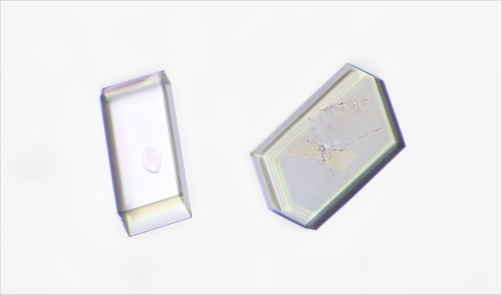

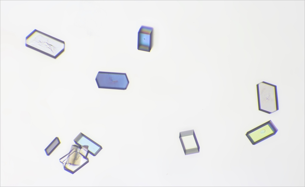

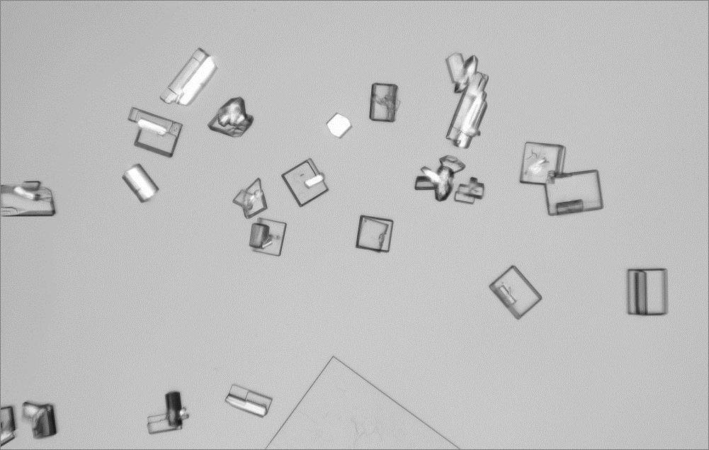

noch einmal zu Reaktionen, bei denen Cadmium-Ionen gefällt werden. In der Literatur werden deren etliche beschrieben und auch abgebildet.
Rubidium-Cadmiumiodid, Rubidiumhexachlorocadmat bei KEUNE:

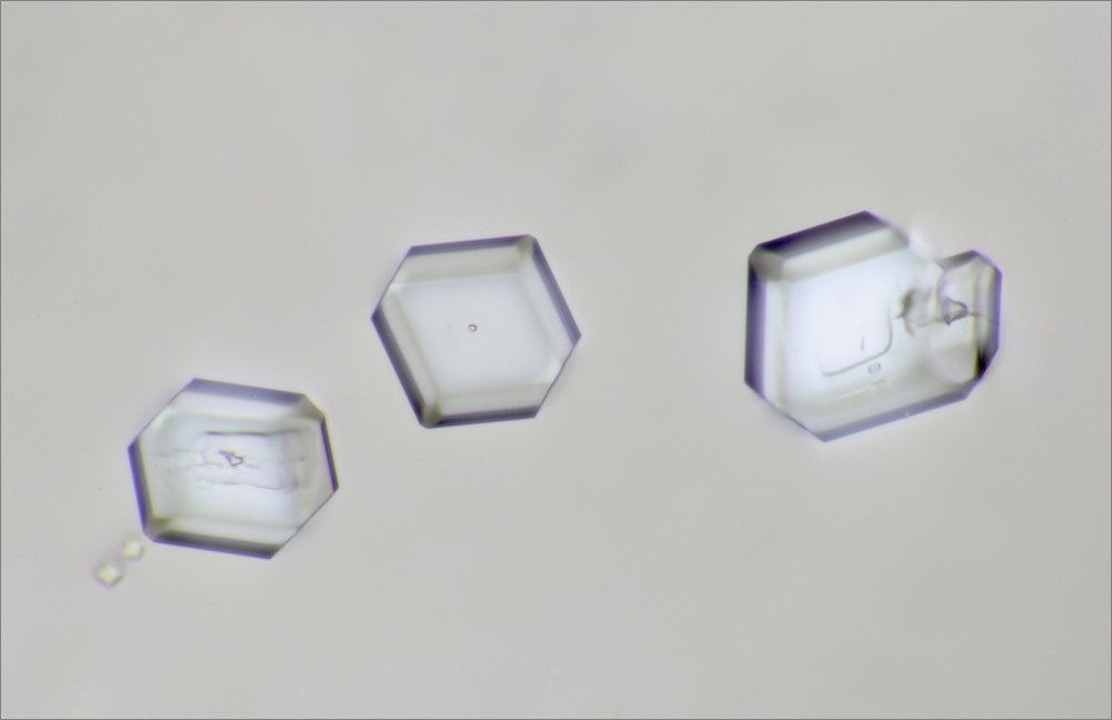

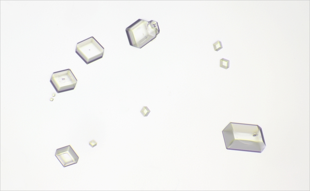

Die Cäsiumvariante bildet kleinere Kristalle:
Als Oxalat-Fällung:
Cadmiumchromat ist aus dem Iodid leider nicht zu erhalten – da übernimmt die Redoxreaktion das Ruder und im Präparat entstehen gelbe Iod-Tröpfchen.
So weit zunächst.

Hallo Heiko,
sehr schöne Aufnahmen.
Mir gefällt besonders das zweite Foto.

Hallo Heiko,
ein interessantes Metall in edlen Bildern vorgestellt.

Hallo Frank,
den Schönen (und Reichen) gehört die Welt – der Kristall ist mein Favorit ja auch.

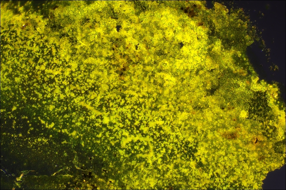

nun sind da ja noch diverse Nachweisreaktionen. Das Sulfid jedenfalls fällt erwartungsgemäß mikrokristallin:
Mal seh'n, was sonst noch geht ...
ZitatDas Sulfid jedenfalls fällt erwartungsgemäß mikrokristallin:
Das schöne Cadmiumgelb, das als Farbpigment dann verboten wurde, weil Cd ja giftig ist.
