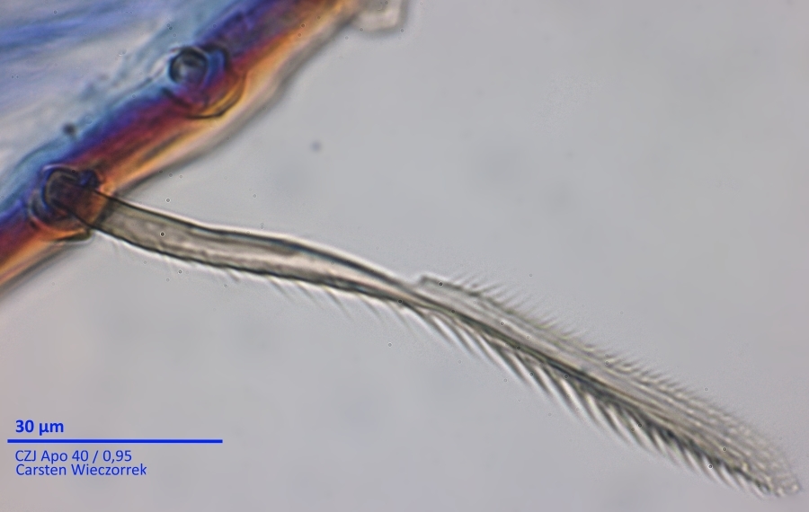

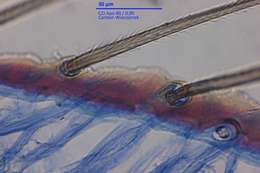

und weiter geht es mit zoologischen Schnitten. Ich zeige hier einen Längsschnitt durch einen Palpus einer weiblichen Drassodes spec., einer Glattbauchspinne (Gnaphosidae)
Die Spinne wurde mehrere Tage in AFE fixiert, dann je 2 Tage über 80% Ethanol, Spiritus und zwei mal Isopropanol entwässert.
Die entwässerte Spinne wurde zweimal 24 Stunden bei 62°C in einem 50/50 Gemisch aus Isopropanol/Paraffin gelagert und anschließend zwei mal je 24 Stunden in reinem Paraffin. Die so behandelte Spinne wurde in ein kleines Paraffin-Blöckchen gegossen, nach dem Erkalten grob zurecht geschnitten und auf dem Rotationsmikrotom mit Leika-Einmalklingen in 2 µm dicke Scheibchen zerlegt. Geschnitten wurde das Opistosoma quer am hinteren Ende (wird später folgen). Die Bilder 1 bis 4 sind dabei Zufallsprodukte.
Die entparaffinierten Schnitte wurden mit Orceinessigsäure bzw. Anillinblau/Säurefuchsin/Orange G gefärbt und in Malinol eingedeckt.
Bild 1 zeigt einen Palpus längs. Zu sehen sind ein paar Tasthaare und deren Verbindung zu den Nervenzellen. Bild 2 und 3 zeigen Details von Bild 1. Bild 4 zeigt ein einzelnes Tasthaar.

Bild 4 : ein Tasthaar
