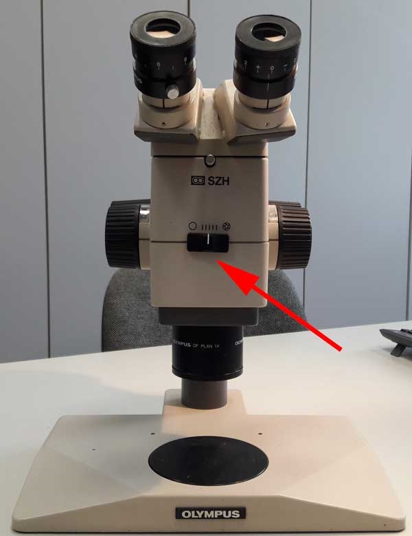

Liebes Forum,
dieses ansonsten einwandfrei funktionierende Olypus SZH Stereomikroskop hat im Strahlengang eine Blende (Pfeil: Einstellhebel), die halb geschlossen ist, bombenfets sitzt und sich nicht verstellen läßt. Kennt sich jemand mit dem Innenleben dieses Geräts aus und kann mir einen Rat geben, wie ich diese Blende wieder gängig bekommen kann?
Hallo Bernd,,
also erster Versuch wäre Kopf ab, Objektiv rausschrauben und dann den Korpus in den Wärmeschrank bei 50°. Habe ich gerade bei einem Orthoplan-Tritubus gemacht mit dem Erfolg, dass alles wieder beweglich war und ich ihn zerlegen konnte zum Entfetten.
Dann, wenn das geht, die Verkleidung abbauen, damit du an die Doppelirisblende kommst. Ich hatte mal ein SZH und habs auch zerlegt, aber keine Fotodok davon gemacht.
dein Tipp hat funktioniert. Nach 2 Stunden im Wärmeschrank war die Blende zwar nicht wieder gängig, ging aber vollständig auf. Damit war das Ziel für die visuelle Beobachtungg erreicht.
