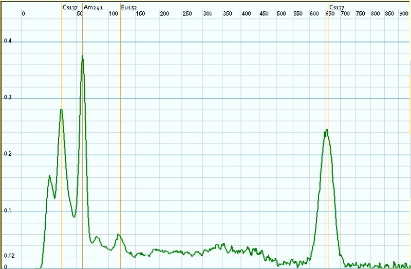

Und für die Strahlenexperten:  Wenn auch sehr gering, so läßt sich die Strahlung mit einem empfindlichen Gammaspektrometer noch gut nachweisen.
Selbst Europium mit einer relativ kurzen Halbwertszeit von 13,5 Jahren verrät noch seine Spur.

Hallo Namensvetter,
hast Du mal die Alphastrahlung gemessen?
ja ich habe Alpha mit einem Zählrohr nachweisen können. War nicht viel mit 150 Imp/min.
Mit meinem Halbleitersensor Siemens SFH 521 konnte ich aber nur 0,3 Imp/s registrieren und für ein richtiges a-Spektrum müßte ich Probe und Detektor auch noch unter Vakuum bringen. Ist mir zu viel Aufwand.  ;)
