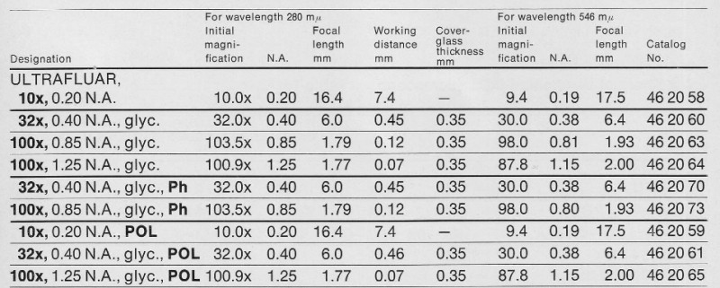

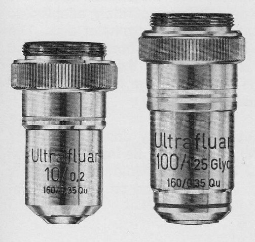

Hallo Hermann,
ich hatte vor einiger Zeit ein Ultrafluar 10/0,2 zu Testzwecken. Es hat im vis. Bereich ein schlechtes unscharfes Bild ergeben. Sicher auch, weil diese Objektive für wesentlich dickere Deckgläster (Quarz) gerechnet sind. Siehe Beschriftung.
