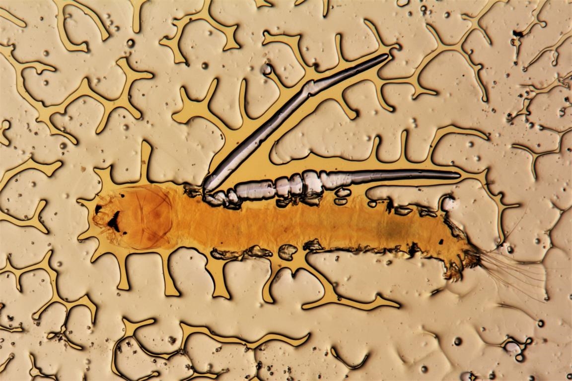

Begonnen von Klaus Herrmann, Dezember 05, 2017, 11:41:58 VORMITTAG
Hallo Rätselfreunde,
haben viele doch schon gesehen, nur nicht so. Was ist das wohl?
Florian Stellmacher
Moin Klaus,
eine Chironomidenlarve in z.B. Polyvinyllactophenol oder Glyceringelatine OHNE oder mit insuffizientem Lackring, sodass das Präparat ordentlich Luft gezogen hat? Ich habe etliche davon ...
Zeiss Axioskop 2
Zeiss Axiovert (Fluoreszenz)
Perfekt Florian! Ich vermute GG und natürlich ohne Umrandung, das Tier muss ja atmen! 8)
Florian Stellmacher
Jo, Klaus,
jetzt musste ich oben erstmal ein paar Rechtschreibfehler rausmachen - so ist das bei luciden Momenten.
Glyceringelatine, Polyvinyllactophenol, Hoyer's Gemisch, Gelatinol etc. - auf die Dauer ist das nur eingeschränkt tauglich. Die in natürlichem Kanadabalsam eingedeckten Präparate, die mein Opa 1909 an der Lübecker Präparantenanstalt in der Lehrerausbildung gemacht hat, sind jedenfalls noch weitgehend okay, was man von meinen Präparaten aus den 80ern und 90ern inzwischen nicht mehr sagen kann. Wenn man das gewusst hätte ...
