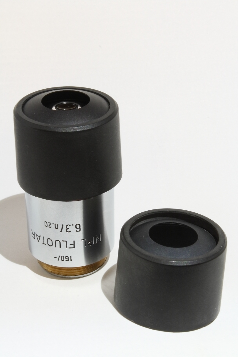

Liebe Leitz Spezialisten,
wozu wurden die schwarzen Plastik-kappen (s. Bild) geliefert? Diese Kappen sind aus Gummi und können relativ leicht auf die Fronthülsen aufgesteckt werden.
Ich kenne mich nur bei Anwendungen im Hellfeld aus - aber mir erscheinen diese Kappen sinnfrei. Wer kann mir auf die Sprünge helfen?
Herzlich!
Ulf
Hallo Ulf
da bin ich aber auch mal gespannt. Die Teile hab ich noch nie gesehen und ich hab einige Leitz Objektive hier.
Gespannte Mikrogrüße
Hallo Ulf,
gesehen habe die auch noch nie. Aber mir fielen zwei Anwedungsfälle ein: a) Streulichtreduktion  b) Schutz von Objektiven ohne eingebauten Präparateschutz, z.B. bei Anwendung solcher Objektive durch unerfahrene Anwender.
Ulf Titze
... ich habe solche oder ähnliche Dinger (so meine ich zumindest) bei eBay auf den Objektiven der PRADO-Aufatzmikroskopen gesehen.
http://www.antiquepool.at/de/artikel/21384.html
Aber was die Dinger bringen sollen, ist mir trotzdem schleierhaft.
Herzlich
Ulf
Dr. Jekyll
Richtig, es sind die Kappen welche bei Projektionsmikroskopen das störende Streulicht reduziert, welches den Forführraum erhellt. Die Kappen älterer Modelle sind aus Metal und haben eine "Stoffschürze".
Harald
