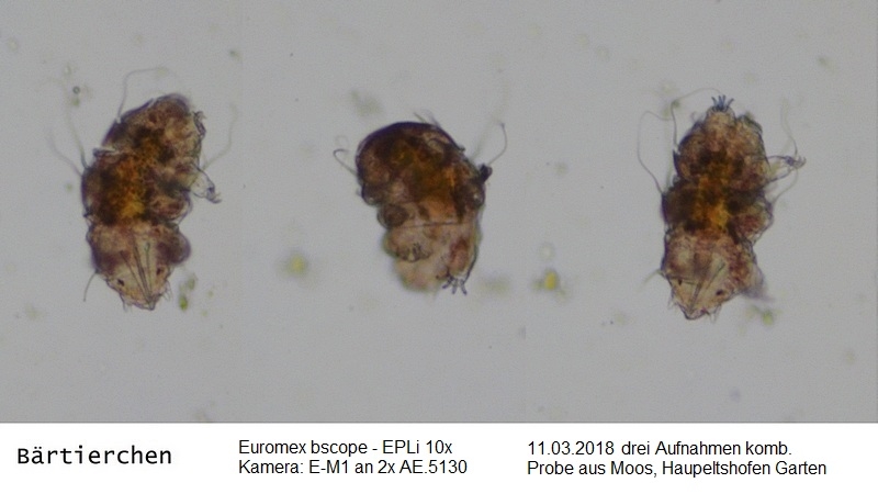

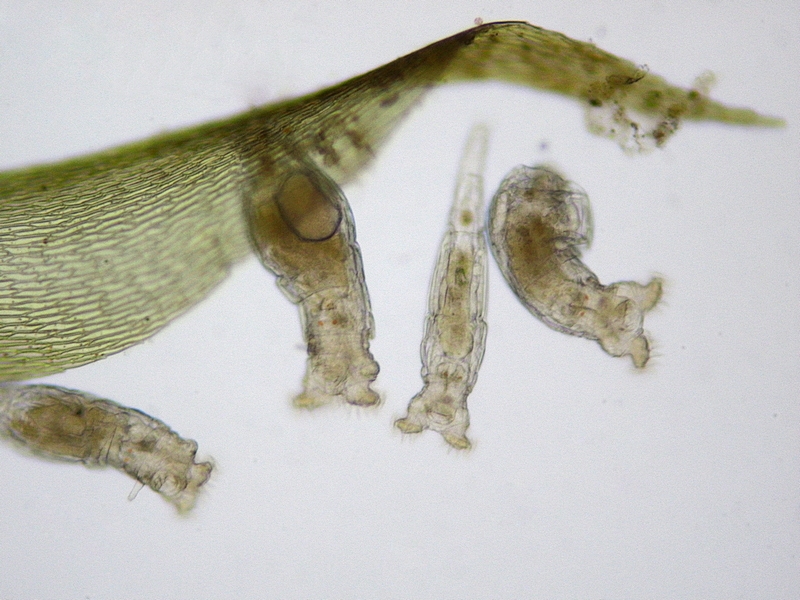

Ein paar Fotos sind uns beim rumtümpeln auch geglückt, na ja zumindest bin ich für den Anfang ganz glücklich damit.
Rädertierchien (Bdelloidea?)
Wimpertierchien
Die Bestimmung von solchen Mikroben versuche ich anhand von dem Buch "Das Leben im Wassertropfen" und über die Recherche im Internet.
Ich muss sagen dass mir das nicht wirklich leicht fällt, bei dem oben gezeigten Wimpertierchien tappe ich noch total im Dunkeln und die Rädertiere betreffend ist's nicht viel besser.
