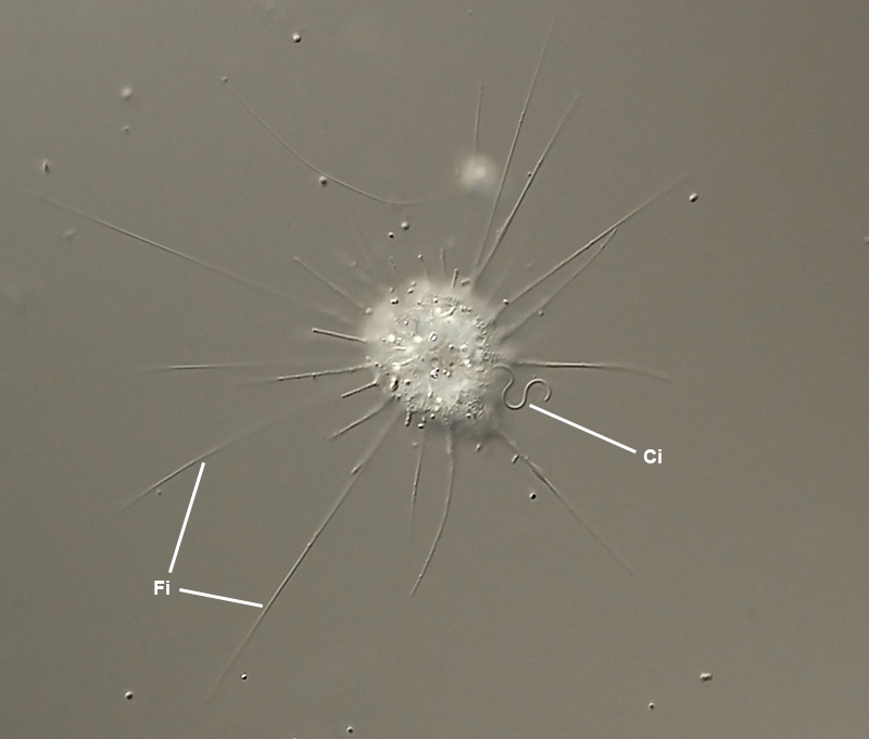

Ciliophrys infusionum sieht auf den ersten Blick wie ein winziges Sonnentier aus, mit einem Zelldurchmesser von ca. 10 µm. Bei den meisten Zellen findet man aber neben den zarten Filopodien ein Cilium, das in S-förmiger Weise gekrümmt fast unbeweglich vorliegt (Fi=Filopodien, Ci=Cilium).

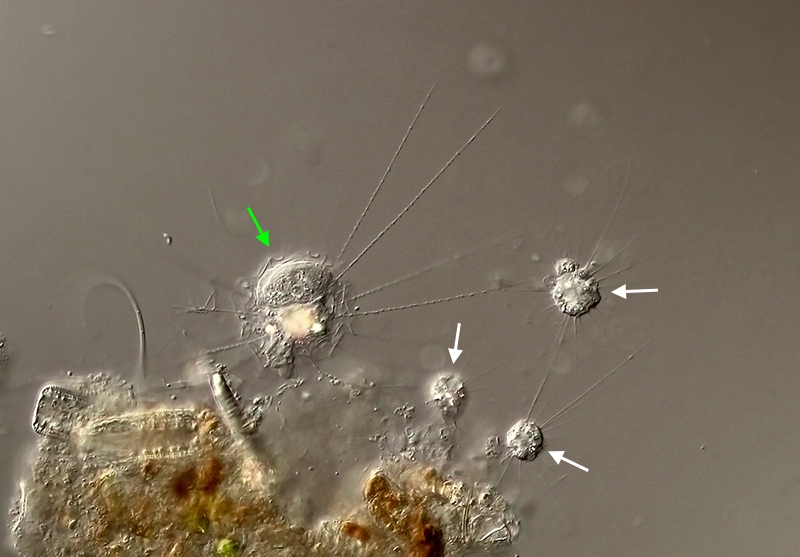

Hier drei Exemplare von C. infusionum (weiße Pfeile) neben einem ,,echten" Sonnentier (vermutlich Raphidiophrys intermedia, grüner Pfeil).

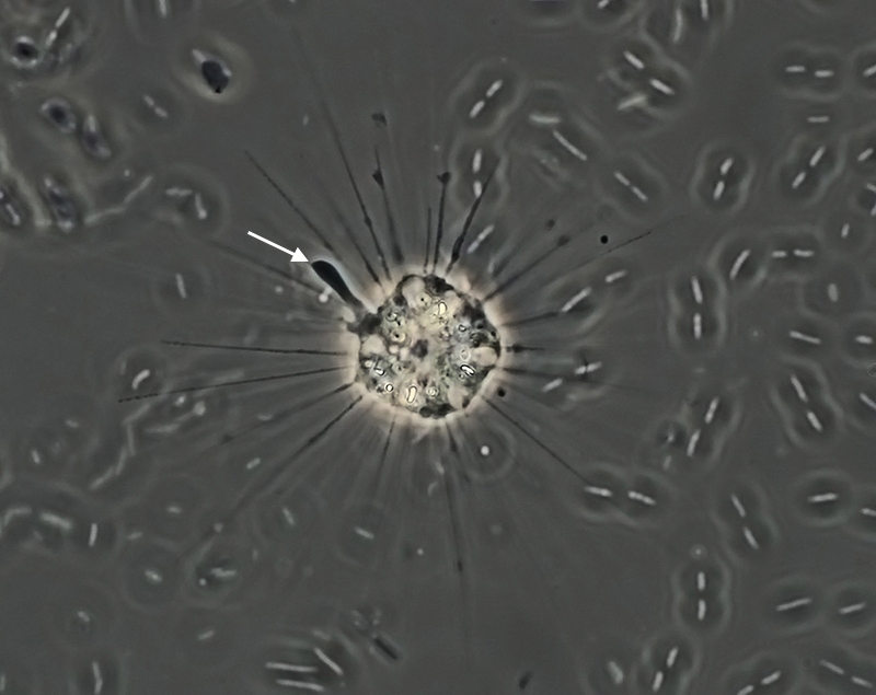

Im Phasenkontrast ist der Sonntier-ähnliche Habitus besonders deutlich; bei der folgenden Aufnahme erkennt man besonders gut, wie an den Filopodien manchmal Plasmaverdickungen auftreten bzw. Filopodien in sich zusammenschrumpfen und lokale Verdickungen ausbilden (Pfeil).

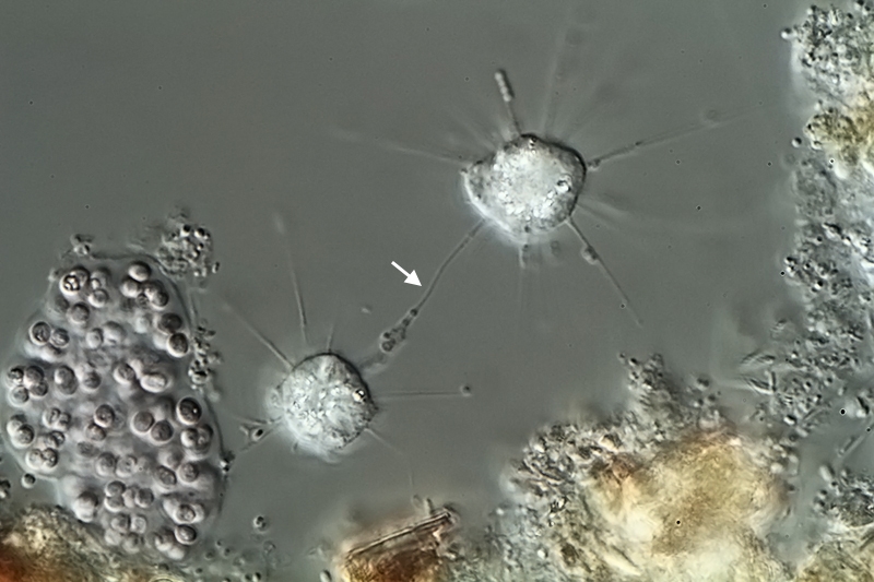

Gelegentlich trifft man C. infusionum in lockeren Verbänden an, bei denen zwischen den Zellen zarte filopodiale Verbindungen (Pfeile) ausgebildet sind. Ob dies Fressgemeinschaften wie bei manchen Heliozoen oder Teilungsstadien sind, kann ich nicht beurteilen.

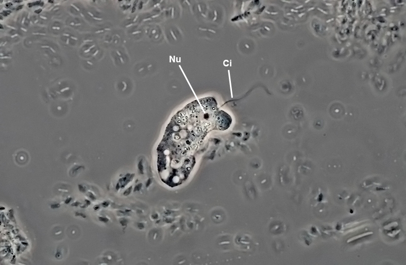

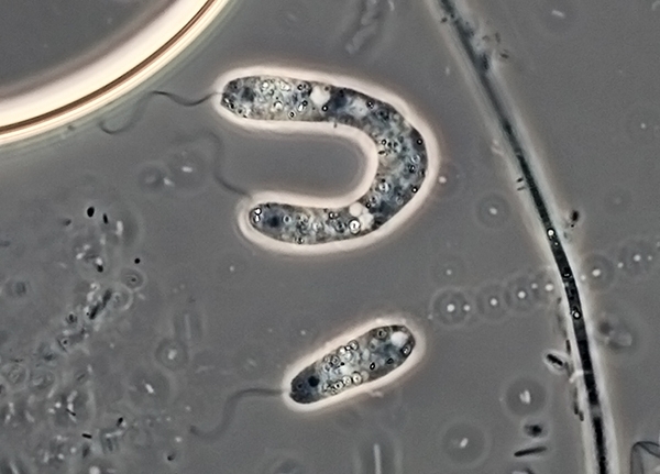

Bei längerer Beobachtungsdauer bemerkt man im Präparat, dass zahlreiche Zellen ihre Filopodien zunehmend verkürzen und dann ganz einschmelzen. Es bildet sich ein amöboider Habitus, die Zellen kriechen fließend vorwärts und zeigen ein apikales Cilium (Nu=Nukleus, Ci=Cilium).

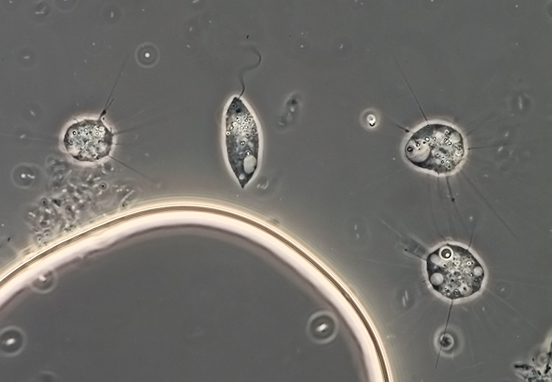

Nach gewisser Zeit (Umwandlung habe ich nie in Gänze beobachtet) haben wir dann einen veritablen Flagellaten vor uns, der sich rasch durch die Probe bewegt (Bildmitte, zusätzlich drei Individuen in der Sonnentier-ähnlichen Erscheinungsform).
Es kommen auch bewegliche Stadien vor, die an beiden Zellpolen ein rasch bewegliches Cilium tragen.

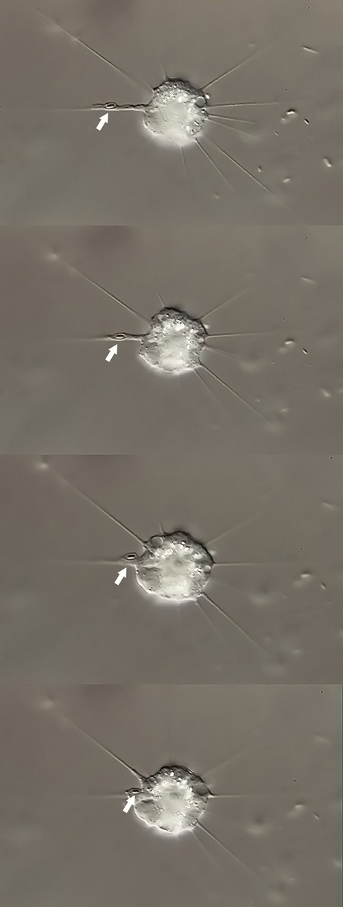

Besonders eindrucksvoll ist auch die Beobachtung der Phagocytose kleiner Nahrungsbestandteile, in der Regel Bakterien, mittels der Filopodien und Bildung einer Nahrungsvakuole. Im Folgenden eine kurze Sequenz, die wenige Minuten umfasst.

schöne Doku! Kann es sein, dass des sich bei dem doppelt begeißelten Exemplar entweder um die Vereinigung von zwei Flagellaten oder um einen kurz vor der Teilung stehenden handelt, oder sogar beides? Weiß man etwas zur Vermehrung?
LG Gerd

Sehr interessant finde ich Deine Aufnahmen der Zellfusion bei deren sich alle beteiligten Zellen ihre Cytoplasma teilen. Fallen sie so verbunden von Heliozoen-Zustand in den Flagellaten-Zustand, bleiben die Plasmaverbindungen erhalten. So entstehen auch Schwimmstadien mit zwei Zellpolen, wie Du sie hervorragend im vorletzten Bild (Phako) abgelichtet hast.
