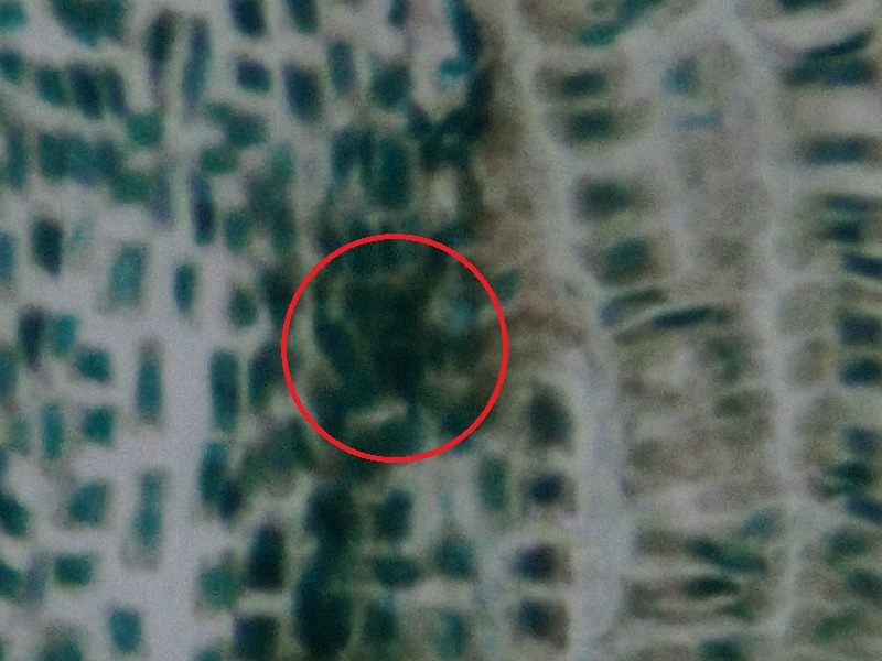

dann versuch ich das mal mit Bildern zu beschreiben.
Das Bild wurde mit dem EPLi 10x aufgenommen.
Motiv ist ein Samenkorn (Weizen) aus einem Präperatesatz.
Also zunächst ein 100% Ausschnitt (Schnitt sonst keine Bearbeitung)
Das ist dann natürlich zu heftig vergrößert, ich gehe nicht davon aus dass mein 10er die Auflösung für ein scharfes Bild in der Größe liefern kann.
Das ist die Gesamtansicht (Tonwertkorrektur, verkleinert auf 800x600 und geschärft)
In etwa geht das mit der Vergrößerung mit meinen 10fach Okularen überein.
Betrachtet man den im Crop markierten Bereich kann ich da im Mikroskop noch recht scharf Struktur erkennen, auf dem Foto hingegen sind die Grüntöne schon um einiges mehr verwaschen. Auch in der verkleinerten, geschärften Version ist da natürlich nicht mehr als im Crop zu erkennen, woher soll's auch kommen.
Mir gehts vor allem darum zu verstehen ob und wo ich da beim Foto noch was optimieren könnte und wo der Flaschenhals steckt.
Viele Dank schon mal für die Hilfe!
Grüße, Karl

Hallo Karl,
sieht doch gar nicht so schlecht aus!
Mal ein bisschen Mathe:
Deine Kamera hat einen Pixel Pitch von 3.72µm, nachdem du ein 10x Objektiv verwendest, und 2x nachvergrößerst (der SLR - Adapter) landest Du bei 0.186µm pro Pixel.
Ich habe Deinem Bild aufgrund Deiner Angaben mal einen Massstab hinzugefügt:
Mit schnellem Nachmessen komme ich auf eine Auflösung der kleineren Details von ca. 1.5 - 2µm.
Dein verwendetes Objektiv hat eine NA von 0.25, das ergibt eine theoretische Maximalauflösung von 1.1µm bei grünem Licht.
Also meines Erachtens: Schärfe fein, der Rest ist Belichtung, Nachbearbeitung etc.
Deswegen war ich auch so frei, und habe deine Bärtierchen einfach mal von den Gradationskurven angepasst und leicht geschärft:
Sieht doch gut aus :)
LG Michael

Der Weissabgleich stand auf Auto, die Farbtemperatur für die LED Beleuchtung müsste sich ja herausfinden lassen.
Vielleicht könnte ich ja einen manuellen Weißabgleich machen, eventuell genügt dafür sogar der bereits eingelegte Weißfilter.
Die Sache dass nicht alles was eben erscheint auch eben ist, ist ein sehr guter Punkt. Mir kam es auch immer so vor als wäre beim Blick durchs Okular die Schärfentiefe größer. Die Erklärung mit der Akkomodationsfähigkeit des Auges erscheint mir in dem Zusammenhang äusserst plausibel.
Und danke auch für die Bestimmung des Maßstabs, die Erklärung und die Bearbeitung der Bärtierchenaufnahme!
Das hilft mir die Qualität der Ergebnisse besser einzuordnen und der Unterschied beim Bärtierchen spricht klar für die überarbeite Variante.
Wenn möglich Stacks erstellen, Weißabgleich kontrollieren, Gradationskurve bearbeiten und unseren angeborenen Sehapparat nicht unterschätzen, da hab ich ja einige Hausaufgaben für's nächste mal! ;)
Also bleibt mir nur mich herzlich zu bedanken, eure Antworten sind durchaus erhellend!
Karl
