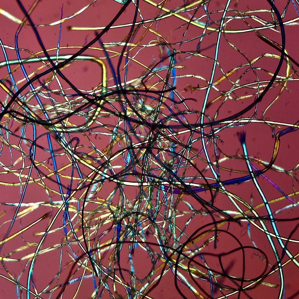

Staub auf der antistatischen - Bodenschutzmatte am Arbeitsplatz !
Begonnen von Schrodt, April 03, 2018, 14:39:14 NACHMITTAGS
Schrodt

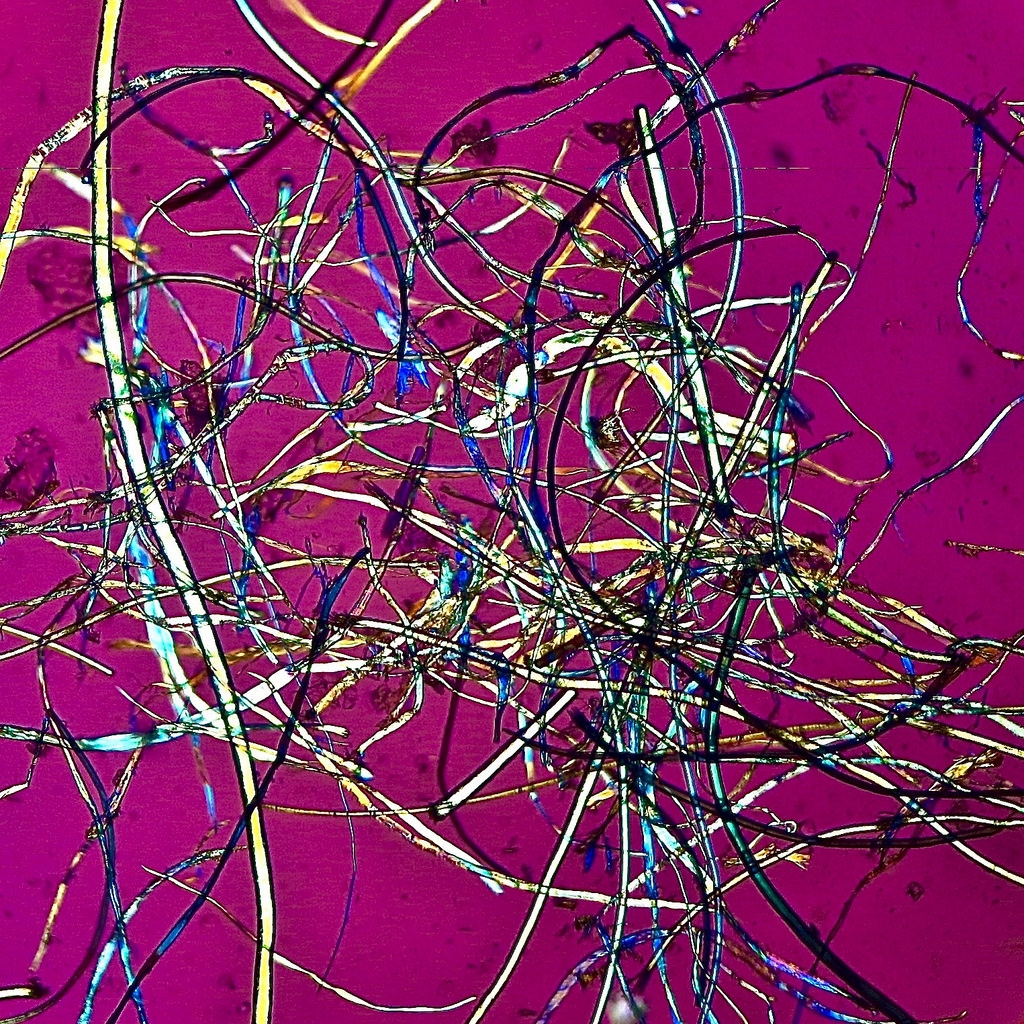

ich habe an meinem Arbeitsplatz, iMac auf einer Seite und Schreibtisch auf der anderen Seite, zum Schutz des Laminats durch die ständige Rollstuhlbelastung seit 12 Jahren

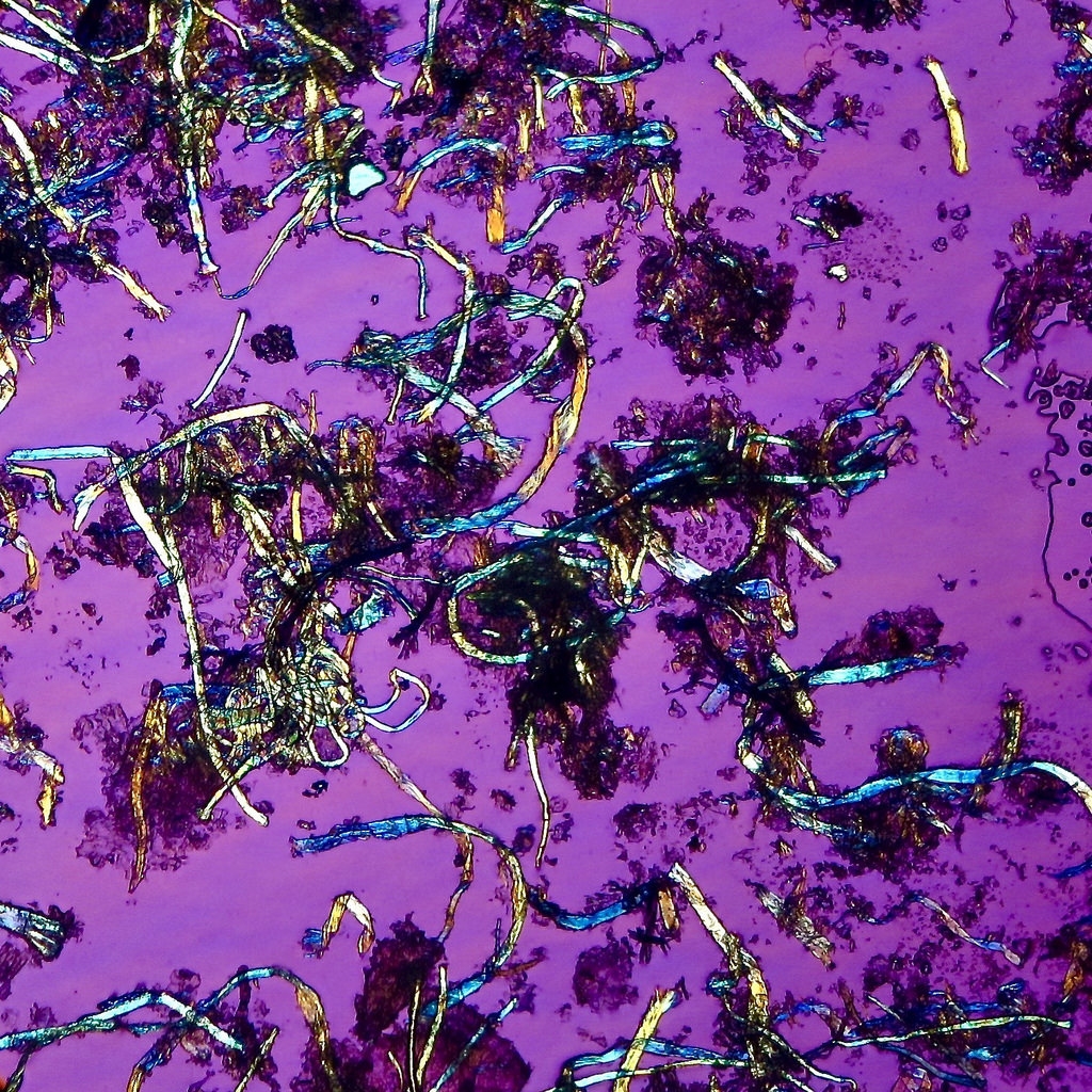

eine transparente " Antistatik - Bodenschutzmatte " aus Polycarbonat liegen. Seit etwa einem Jahr bildet sich durch das Rollen mit dem Drehstuhl in erheblicher Menge Staub,
den ich jeden Tag beseitigen muss. Die äußerlich unversehrt erscheinende Bodenschutzmatte hat augenscheinlich so starke Alterungs-und Abnutzungserscheinungen, dass ich
wohl eine neue Matte kaufen muss, denn die mikroskopische Untersuchung des Staubs zeigt, dass dieser überwiegend aus Polycarbonat-Fasern besteht.
Nachstehend zeige ich 3 Mikrofotos von einer Staubprobe mit Polarisationskontrast und Objektiv PL APO 6.3 / 0.20.
Jürgen aus Hemer
güntherdorn

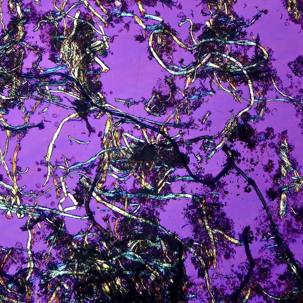

Nachstehend zeige ich daher zwei Mikrofotos von Klebeband-Abrisspräparaten von den Rollen des Drehstuhls, wie vor mit Polarisationskontrast.

Hallo Jürgen,
also ich interpretiere die Fasern zum erheblichen Teil als Zellulose (Baumwolle)
Schrodt
vielen Dank für deinen Antwort-Beitrag mit dem Hinweis auf Zellulose-Fasern. Dieser Hinweis hat mich zu weiteren klärenden Untersuchungen veranlasst. Außerdem habe ich
mich mit eventuellen Faserquellen und wieder tiefergehend mit der Faseranalytik beschäftigt.
Die Mikrofotos 1 - 3 zeigen mit Polarisationskontrast das Staub-Fasergemisch auf der Polycarbonat Antistatik-Bodenschutzmatte.
Das Staub-Fasergemisch besteht nach meiner jetzigen Meinung überwiegend aus Fasern der pflanzlichen Naturfaser Baumwolle ( CO ), der zellulosischen Chemiefaser Viskose ( CV ) und nur vereinzelt aus Fasern der synthetischen Chemiefaser Polycarbonat ( PC ) = Polyester der Kohlensäure und nicht wie ich anfangs angenommen  habe
überwiegend aus Polycarbonat-Fasern !
Die Baumwolle-Fasern sind durch ihre typischen Verdrillungen und die Doppelbrechung der Zellulose im Polarisationskontrast leicht zu erkennen.
Die Viskose-Spinnfasern haben keine Verdrillungen.
Die synthetischen Chemiefasern haben keine Verdrillungen, sie sind meist dicker und länger.
Die Staub-Fasergemische sind stärker vergrößert auf den nachfolgenden Mikrofotos 6 + 7 abgebildet.

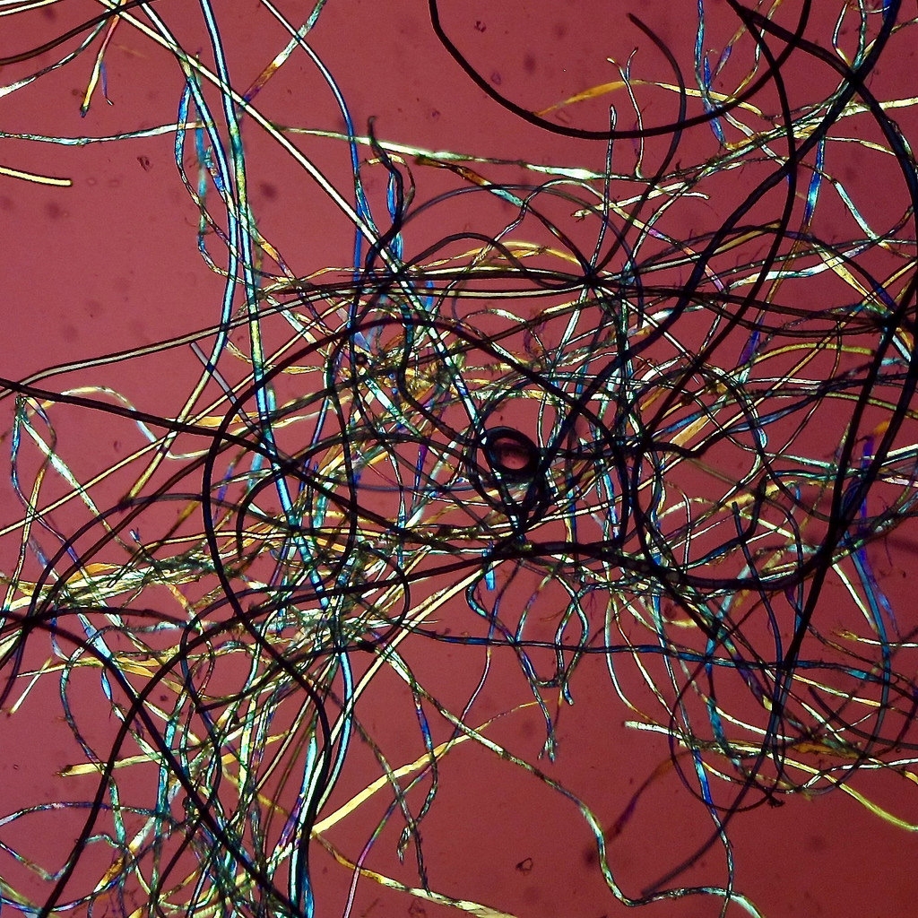

Die Mikrofotos 4 + 5 zeigen mit Polarisationskontrast das Staub-Fasergemisch auf Klebeband-Abrisspräparaten von den Rollen des Drehstuhls.
Die Zusammensetzung des Fasergemisches entspricht in etwa den Mikrofotos 1 - 3. Die Fasern sind jedoch auf den Rollen kürzer und mit Schmutzpartikeln vermengt.

Fazit:
Meine anfängliche Vermutung, dass der Staub auf der Polycarbonat Antistatik-Bodenschutzmatte überwiegend von durch die Rollstuhlbewegungen abgeriebenen
Polycarbonat-Fasern stammt, hat sich zum Glück nicht bestätigt. Der Staub besteht überwiegend aus Zellulose-Fasern. Die 1,20 x 1,50 m große Bodenschutzmatte
wirkt augenscheinlich als Staubfänger für den ganzen Raum, sie muss jedoch nicht durch eine neue Matte ersetzt werden. Ersparnis ca. 70 € !
Nochmals vielen Dank an Klaus für seinen konstruktiv kritischen Hinweis auf die Zellulose.
