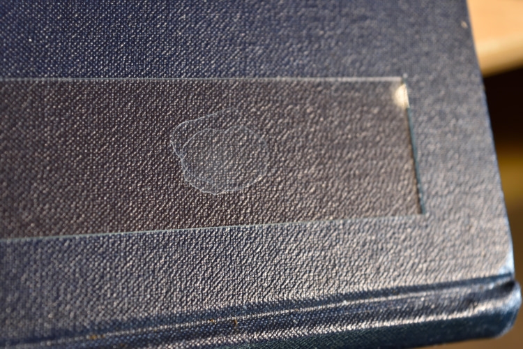

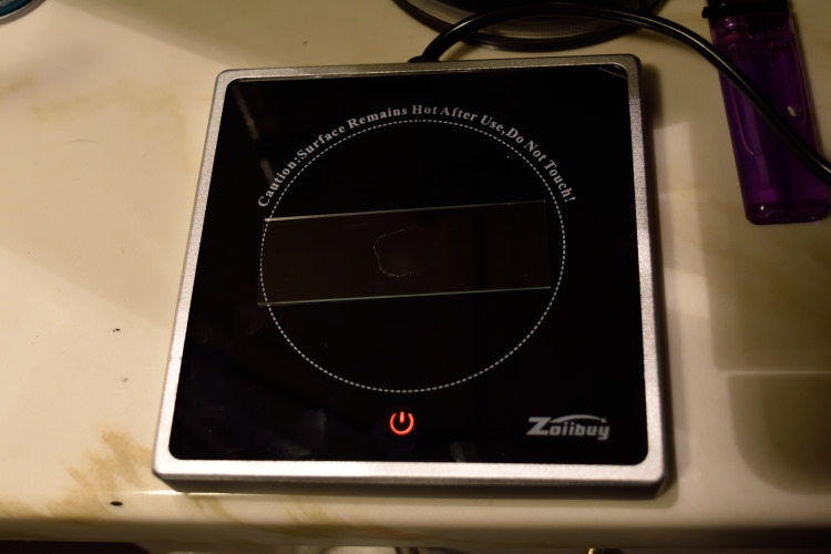

man nehme einen geputzten Objektträger, den guten chinesischen Tassenwärmer (verhindert auch das Zerspringen des Objektträgers) und pipettiere Trinkwasser in Form von 2 Tropfen auf den Objektträger.
Zurück bleibt ein weißer Belag
Unter dem Mikroskop sieht man - nix verwertbares. Irgendwelche µm- großen Punkte und Nadeln, schließlich wurde recht flott verdampft. Und das ist Kalk, wie ja schon beschrieben. Gibt man 10%ige Salzsäure hinzu, wird man Bläschenbildung feststellen.
