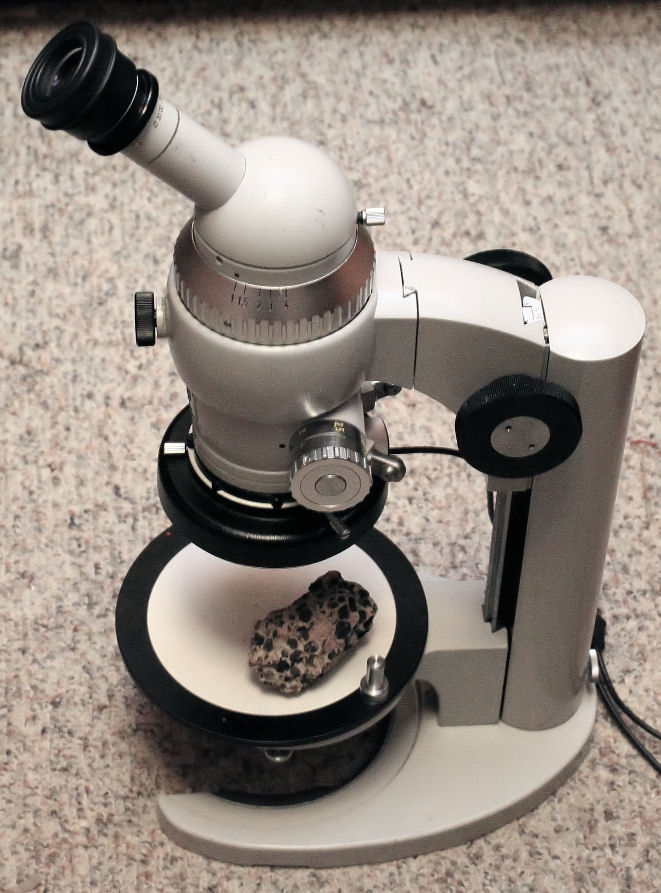

Wie der Zufall so spielt, habe ich sehr günstig einen alten Tessovar + Grundkörper erstanden (Bilder unten). Mir ist klar, was ich damit machen kann. Für mich soll es dem Zweck detailierter anatomischer Aufnahmen von Spinnenpräparaten dienen. Leider ist mir nicht ganz klar, wie ich das Gerät nutzbar mache. Soweit ich das verstehe, was ich so lese, benötige ich eine Ringschwalbe 60mm auf M42 und dann einen Adapter von M42 auf Pentax PK. Nun ist aber auch oft von T-Ringen die Rede. Und meine Suche in einschlägigen Portalen führt auch nicht zu passenden Adaptern. Meine erste Frage lautet also: Was genau benötige ich, um meine Pentax DSLR mit diesem Objektiv zu kombinieren und wo kann ich das bekommen?
Außerdem habe ich festgestellt, dass mein Grundkörper keinen Faktor verrät, wie das immer wieder erwähnt wird, sondern an der Stelle ein Metallemblem trägt. Er ist also etwas anders. Bedeutet das, wir nehmen hier Faktor 1x an? Oder ist das gar nicht der richtige Grundkörper?

HCLange
Hallo Robert,
das Auflagemaß ab Oberkante Einstellfernrohr beträgt 63,7 mm, d.h. die Höhe des PK-Adapters ist dann 18,2 mm.
Das Auflagemaß ab Tessovarkörper (ohne Einstellfernrohr mit Strahlenteilung) beträgt 110 mm.
Beide Komponenten haben oben die Zeiss Standerd Ringschwalbenaufnahme.
Christoph
Nachtrag : Der Grundkörper (bzw. Einstellfernrohr) hat den Faktor 1 und ist die richtige Ausführung für das Tessovar.

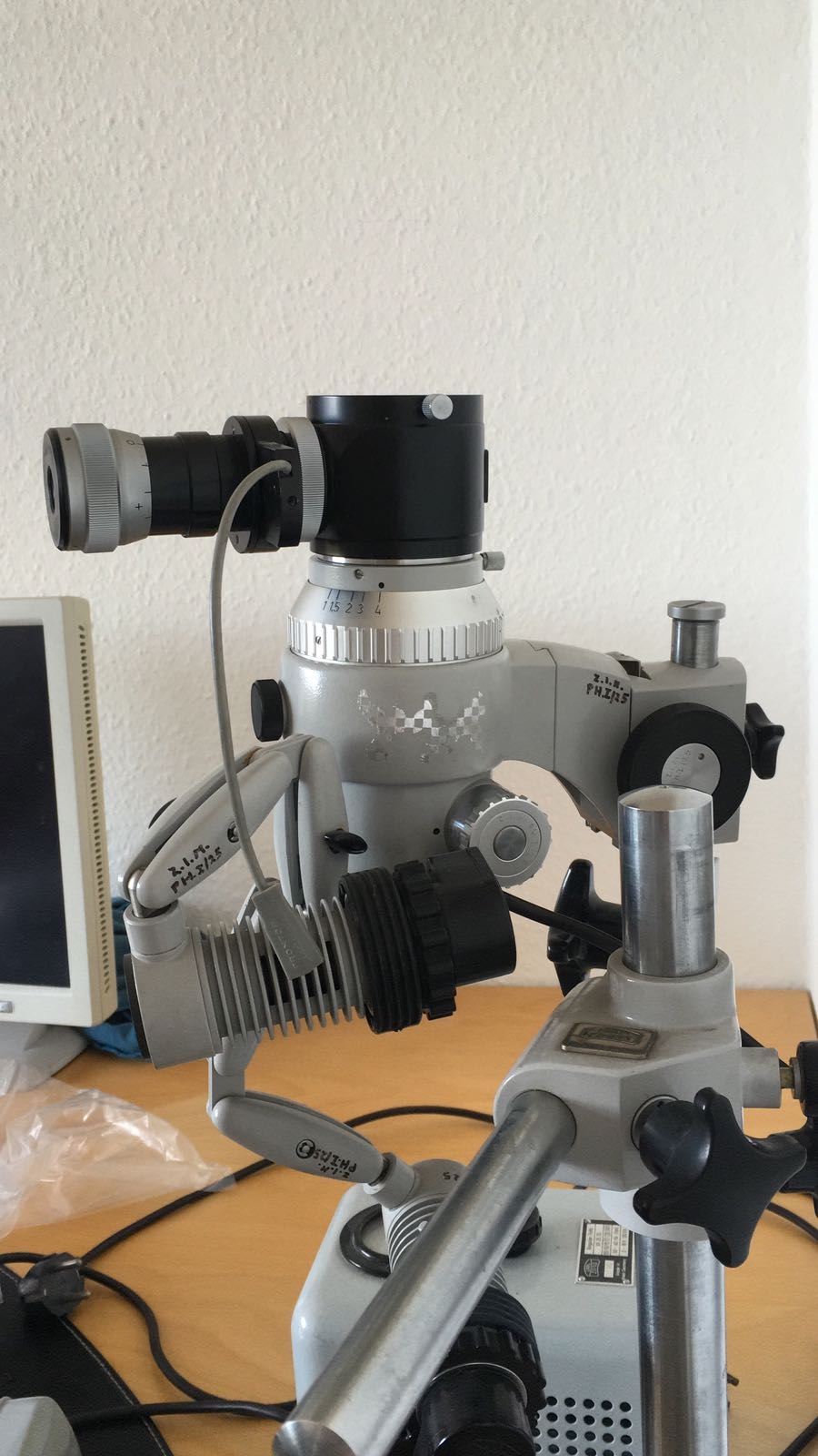

die ich irgendwann mal ins Forum gesetzt hatte, sitzt der Mikroskopttubus direkt auf dem Tessovar. Allerdings habe ich damals eine zusätzliche Linse in den Tubus eingebaut und diesen entsprechend verkürzt, sodass ich den vollen Bildausschnitt betrachten konnte.

Hallo -
Falls Deine Kamera nicht per live-view mit einem Computer oder Monitor verbunden werden kann:
Du solltest vielleicht mitteilen, welchen Trinotubus (korrekt: Photo-Bitubus) Du zur Verfügung hast. Dessen oben herausstehender Fototubus kann meistens zerstörungsfrei entfernt (abgeschraubt) und durch einen anderen ersetzt werden - man muss also nicht sägen.
Mit solch einem Tubus und einer Kamera mit APS-C-Sensor lässt sich ein Tessovar durchaus verwenden. Lediglich die Vergrößerung in der Kamera und den Mikroskopokularen erscheint dann mehr als doppelt so groß als das, was auf dem Einstellknopf zu sehen ist, d.h. Du hast die kleinstmögliche Vergrößerung nicht mehr zur Verfügung.
Du kannst zum Einblick auch das nackenschädigende Okular des Grundkörpers verwenden, darin hast Du den Gesamtüberblick. Oben drauf sitzt dann Deine Kamera, aber deren Sensor erfasst dann nur die Bildmitte und nicht das gesamte Bild das Du im Rahmen des Okulars siehst.
Falls du aber Spinnen(-organe) fotografieren willst, solltest Du damit eigentlich gut zurecht kommen. Man braucht dann nur das Kamerabajonett (China) auf einem Zwischenring (Bastelkiste), der den richtigen Kamerabstand festlegt - wie schon Christoph geschrieben hat. Die reinen Materialkosten dafür dürften nicht mehr als 30.- betragen, die Spesen für die eigentliche Adaptation kommen allerdings noch dazu.
