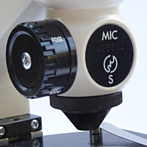

Was als nächstes hervorsticht, ist ein Vergrößerungswechler, der folgende Werte angibt:
40x/75x - 150x – 300x und nochmal 150x
Daraus kann wohl geschlossen werden, dass es eine Grundoptik besitzt, die 150x vergrößert und ein Galileisches Fernrohr diesen Wert je nach seiner Stellung einmal halbiert und einmal verdoppelt. Bei 150x wird wohl nur eine leere Bohrung im Wechsler sein, die dann zweimal den gleichen Wert liefert. Durch diese Technik, die ich bisher nur von Stereolupen kannte, ist nur ein sehr geringes Nachfokussieren beim Vergrößerungswechsel notwendig. Nicht ganz schlüssig bin ich mir über die Angabe ,,40x", die zusammen mit der 75x an der gleichen Stelle graviert ist. Ich vermute, dass dieser Wert gilt, wenn das (Vorsatz-)Objektiv abgeschraubt wurde. Das Bild, das man ohne Objektiv sieht, ist aber sehr gewölbt. Ich würde empfehlen, das Objektiv nicht von Schüler*Innen abschrauben zu lassen.

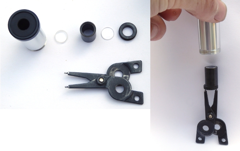

Das Okular ist sehr einfach konstruiert, aber gut verschraubt. Der Kunststofftubus lässt sich noch relativ leicht herausdrehen, aber das Okular ist ebenfalls mit Schraubgewinde am Tubus befestigt. Ich bin nicht gleich darauf gekommen, dass man das überhaupt abschrauben kann, weil das auch sehr schwer ging. Es ist offensichtlich nicht vorgesehen, dass ,,Unkundige" das öffnen, was bei einem Schulmikroskop ja auch durchaus sinnvoll ist. Um an die Okularoptik heran zu kommen braucht man schon Spezialwerkzeug. Ich habe den Aufsatz einer Seegerringzange zerlegt und andersherum verschraubt um ein Werkzeug zu erhalten, das schmal genug ist, um in den Langen Okularstutzen hinein zu passen. Auch die gehärteten Stifte musst ich mit einer Diamantfeile noch ein wenig dünner arbeiten, damit sie in die feinen Löcher der des Gewinderinges greifen. Damit konnte ich dann die Optik gut zerlegen und reinigen. Beim Zusammenbau sollte man besonders darauf achten, dass die beiden Linsen weder verwechselt noch verdreht eingebaut werden, denn sie sind sehr ähnlich und haben den gleichen Durchmesser. Die gewölbten Flächen müssen zueinander zeigen.

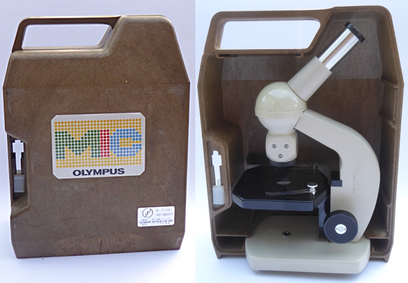

Sehr schön finde ich den Hartschaumkoffer, der zwar ein wenig an einen kleinen Benzinkanister erinnert, aber sehr durchdacht konstruiert ist. Besonders pfiffig finde ich den Verschlussmechanismus, der sich nur dann öffnen lässt, wenn der Koffer  richtig herum auf dem Tisch liegt.

Das ist so nicht richtig.  Das Objektiv des MiC besteht aus zwei Bestandteilen/Linsen Systemen. Die ,,kegelige" Frontlinse kann abgeschraubt werden! Die zurück bleibende, 1. Objektivlinse liefert dann mit dem ,,Vergrößerungswechsler" 40-fache, 75-fache und 150-fache Vergrößerung. Aufgeschraubt mit der zweiten Linse erzielt man dann eine 75-fach, 150-fache und 300-fache Vergrößerung. Das Gesamt-Objektiv abgeschraubt liefert kein brauchbares Bild durchs Okular.
Leider musste ich bei den von mir bemusterten, schwarzen MICs zunächst die beiden Objektivteile wieder gut trennbar machen. (Gesamt-Objektiv abschrauben, vorsichtig die Verschraubung der beiden Objektivteile lösen und trennen, das erste Objektivteil relativ fest in den Tubus wieder einschrauben und das zweite ,,konische" Objektivteil locker aufschrauben.)

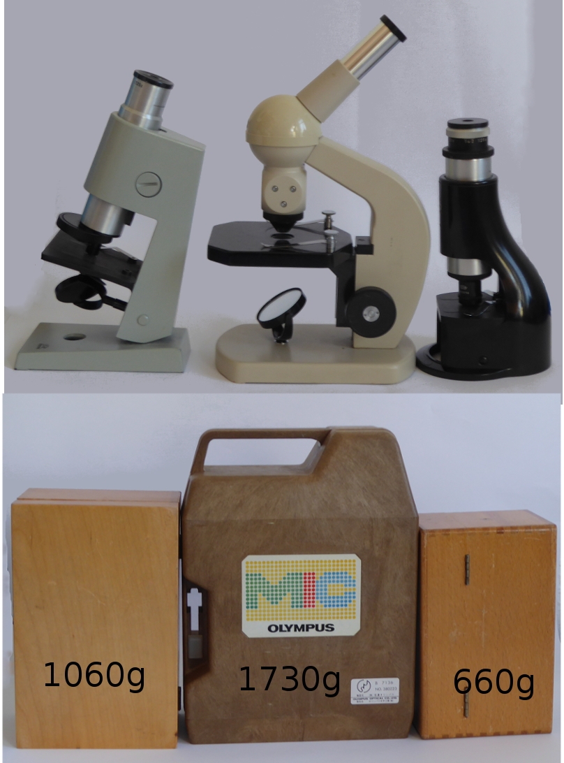

hier mal ein Größen und Gewichtsvergleich (Gewichte der Kästen mit Mikroskop und Spiegel ohne Ansteckleuchte):
Was die optischen Qualitäten betrifft würde ich denken, dass sie ungefähr in der gleichen Liega spielen, was Farbtreue und Auflösungsvermögen angeht, wobei ich hier nur einen subjektiven Eindruck wiedergebe, aber keinen exakten Vergleich mit irgendwelchen Diatomeenpräparaten liefern kann.
Bei der Handhabung liegt eindeutig das Olympus vor den beiden Rathenowern: Schrägeinblick auch bei waagerechtem Tisch (wichtig für's Tümpeln!) und auch das wenige Nachfokussieren beim sehr einfachen Vergrößerungswechsel ist noch einmal ein großer Pluspunkt, während man beim KMC und KMB bei jedem Vergrößerungswechsel auch sofort nachfokussieren muss. Ich sehe dabei davon ab, dass man beim Olympus auch noch die Frontlinse abschrauben kann, was ich aber aus dem oben genannten Grund vermeiden würde. Dafür läuft der Trieb des Olympus noch ein wenig sauberer als die "Rutschkupplung" des KMC. Das KMB liegt bei der Handhabung am weitesten hinten, denn hier guckt man immer senkrecht von oben hinein und für den Wechsel der beiden Objektivvergrößerungen muss man auch hier die Frontlinse abschrauben, was man bestimmt nicht gerne tut, wenn ein Frischpräparat auf dem sehr kleinen Tisch liegt. Als optische Pluspunkte der beiden Geräte aus Rathenow möchte ich aber noch einmal auf die Blenden unter dem Tisch hinweisen, die doch noch einmal einen großen Gewinn bedeuten, wenn es darum geht den Kontrast und die Schärfentiefe zu regeln.
Ich hoffe dieser Vergleich hilft ein wenig weiter.
Beste Grüße Gerd
