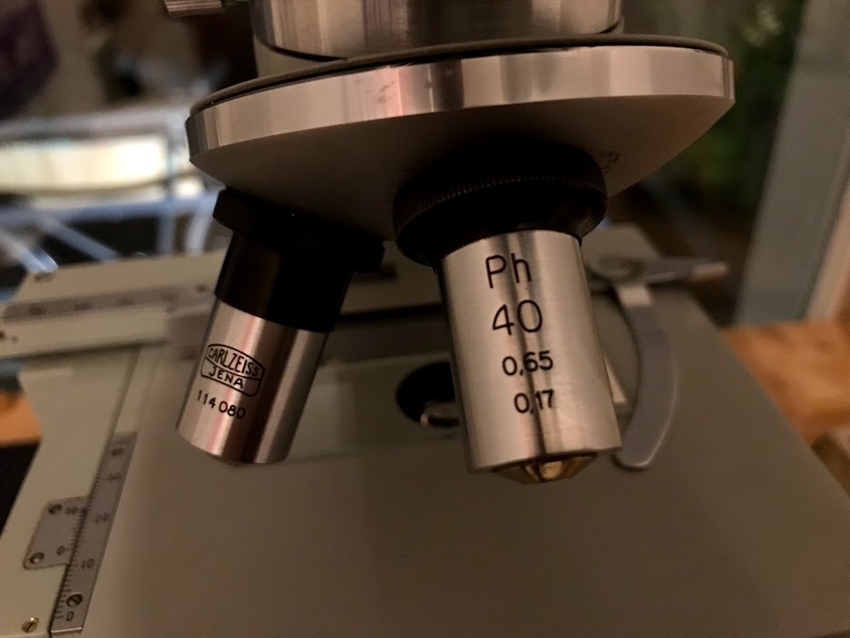

Mit dem 10er Objektiv kann ich alles gut scharf stellen. Zum zählen benötige ich das 40er. Das bekomme ich aber nicht scharf gestellt. Der Tisch ist schon auf maximaler höhe. Ich habe festgestellt, dass der Objektträger etwa 0.8 cm höher sein müsste um im dem Bereich zu sein in dem man scharf sieht.
Meine erste Frage: Sehe ich das richtig, dass das Ph 40 nicht zum Laboval 3 passt? Ich benötige sowas wie: 40/0,65 160/0,17, oder?

Dein 40er Objektiv hat offenbar nicht die passende Abgleichlänge. Da benötigst Du entweder einen Distanzring oder ein passendes Objektiv.

das Laboval 3 hat einen Kombinationstrieb: Wenn Du die Drehrichtung änders, muss es erstmal ganz langsam gehen (Feintrieb). Nach einer halben Umdrehung des Triebknopfes setzt dann der Grobtrieb ein und es geht schneller, aber auch ein wenig schwerer. Der Feintrieb sitzt bei diesen Geräten oft fest, wenn sie längere Zeit nicht benutz wurden. Dann könnte 0,1mm fehlen. 8mm sind natürlich eine ganz andere Größenornung. Da denke ich, dass Dr. Jekyll Recht hat und das Objektiv eine zu kurze Abgleichlänge hat. Im Original gehören zu dem Mikroskiop Objektive mit 45mm Abgleichlänge und da steht dann auch "Carl-Zeiss-Jena" oder "aus JENA" drauf und nicht nur "ZEISS". Da hat offensichtlich jemand ein paar Objektive dran geschraubt, um ein vollständig wirkendes Mikroskop zu verkauft. Das "Ph" steht für "Phasenkontrast". Damit könntest Du aber auch ohne Phasenkontrastkondensor ganz normal im Hellfeld arbeiten, wenn denn die Länge stimmen würde. Du könntest ja mal ein Foto von Deinen Objektiven einstellen. Wie das geht steht hier. Dann kann man besser beurteilen, zu welcher Serie die Objektive gehören. Sowohl Zeiss (West) als auch Carl-Zeiss-Jena habe in ihrer Frühzeit Objektive mit kleineren Abgleichlängen als 45mm hergestellt, später aber nur noch 45er.

Ich denke es liegt an der Abgleichlänge. Ich hab ein zweites 40er ersteigert welches von der Länge her meinem 10er gleicht. Hoffe damit klappt es. Distanzringe sind auch interessant. Von dem Ph 40 habe ich nur ein Bild von der Seite mit Zahlen. Bin grad nicht zu hause. Kann nächste Woche nachschauen welcher ZIESS auf der anderen Seite steht. Es unterscheidet sich halt auch in der Form von den anderen Objektiven.

das ist ein Ph-Objektiv der alten Serie mit 33, 65mm Abgleichlänge. Da steht ganz sicher auch Carl-Zeiss-Jena drauf. Du bäuchtest einen Distanzring mit 11,35mm Höhe, um das sinnvoll mit den anderen zu verwenden, aber ein anderes 40er mit 45mm Abgleichlänge sollte nicht so sehr viel teurer sein, als der Ring.
