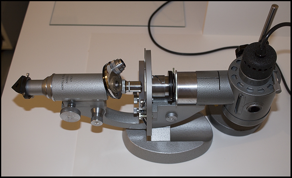

Maria
Maria
Das sind die beiden Strahlengänge: oben "Vertival" und unten "Amplival" wobei es beim Vertival je nach Leuchtmittel noch einen zweiten gibt. Vielleicht nützt das den CZJ Experten. Ich komme nicht weiter....
Maria
Komplett sieht es so aus.....
Carsten Wieczorrek
Das sieht nach einem normalen Amplival aus.
Carsten
Für's grobe : GSZ 1
MiR
Hallo Maria,
wie Carsten schon ausführte, es sieht ganz nach einem Amplival (Art des Schrägtubus, Objektivrevolver, Form des Aufsatzes) aus. Der Kondensor ist zwar nicht wirklich gut zu sehen, scheint aber der Originalkondensor zu sein. Wenn die Objektive 160'ger sind, dann gibt es kaum einen Zweifel. Die andere Seite des Aufsatzes sieht vermutlich identisch aus, sprich, es gibt hier keine Einschub-Möglichkeiten.
Ich nehme mal an, deine Verwirrung entstand durch den geöffneten Lichtschacht für Auflicht. Wie du schon selber schreibst - die Blindkappe drauf, unten die Leuchtmittel-Fassung rein ...
Wie Christoph schon schrieb, der Unterbau ist (ziemlich) identisch, der Aufsatz bestimmt im Wesentlichen welches Mikroskop, aus der Forschungsreihe der Mikroval 2- Serie, vor dir steht.

Maria
Ich danke Euch allen für die Hilfen. Ich glaube ich habe Euch all strubbelig gemacht.... ich bin es.. ;) . Ja ich glaube mit dem "Vertival" bin ich etwas über das Ziel hinaus geschossen. Obwohl man das große Amplival auch so umrüsten kann, dass es aussieht wie ein Vertival. Es ist ja alles austauschbar. Dann einigen wir uns doch auf ein Amplival. Das Amplival ist umrüstbar auf Auflicht. Dann ist es mit Schieber und Mittenbelichtung mit Lampenhaus von hinten. Wenn ich aber das einfache Amplival mit Revolverkopf haben möchte, wozu ist der mittlere Lampeneingang? Vielleicht kommt der aus einer anderen Kombination? Kann ich den komplett ausbauen und das Mikroskop mit der unteren Basisbeleuchtung betreiben? D.h. die senkrechte Säule bleibt (Auflicht baue ich aus und Stopfen drauf) jetzt der Kragarm mit seinem Linsensystem. Da ist mir schon gesagt worden, dass ich da einen anderen Kragarm brauche. Vielleicht ist das Mikroskop ja ürsprünglich als Amplival mit Auflicht und Objektivrevolver genutzt worden....??? Ich weiß nicht, was richtig ist.... :'(  :'( .
