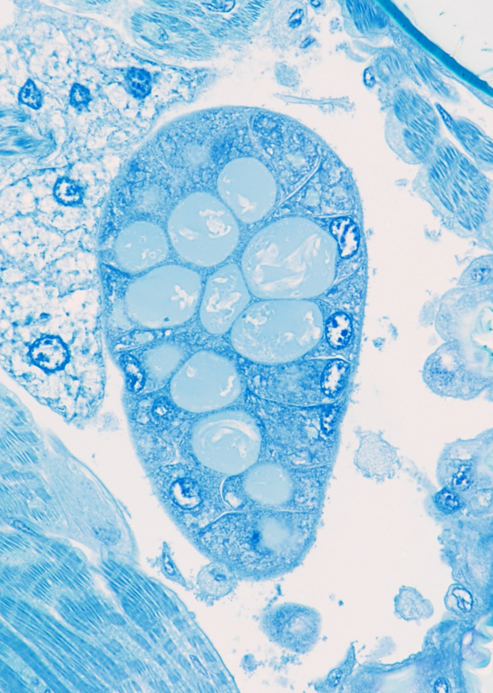

angeregt durch Ralf Fellers Beitrag wollte ich einen eigenen kleinen Versuch mit Acridinorange starten. Dabei ging es mir darum zu sehen, inwieweit sich Technovitschnitte grundsätzlich für eine Fluoreszenzuntersuchung mit AO eignen könnten. Die Besiedlung eines Insektendarms mit Bakterienmittels Technovitschnitten und AO zu unbtersuchen, wäre dann ein interessantes Thema.
Da ich gerade einen Technovitblock mit dem Kopf einer Dicranomyia spec, einer Stelzmücke schneide, hatte ich schnell etwas zur Probe zur Hand: Gezeigt ist ein Sagittalschnitt 1,5 µ stark, durch den vorderen Teil des Kopfes mit einer Speicheldrüse.
Das Objekt wies unter Blaulicht bereits einige Eigenfluorezens auf, wobei das Technovit selbst kaum fluoresziert. Die Behandlung mit Acridinorange (0,005 % in schwacher Essigsäure ca. 2 pH) führte zu einer kräftigen Fluoreszenz des Objekts, aber leider auch des Technovits. Außen lässt sich natürlich leicht das fluoreszierende Technovit wegstempeln, was ich getan habe. Da das Objekt aber immer in der Matrix eingebettet bleibt, gelingen mit der AO-Färbung nicht sehr kontrastreiche Ergebnisse.
Da ist mir die Toluidinblaufärbung doch bei weitem lieber. Kurzerhand habe ich den gleichen Schnitt mit dieser Färbung versehen und dann eingedeckelt.
Das Ergebnis des Versuchs für mich ist: Für Bakterien müsste ich entweder DAPI verwenden, was, wie Ronalds Beitrag zeigt, offenbar nicht zu einer Färbung der Matrix führt, oder bei Verwendung von Acridinorange eben auf eine Technoviteinbettung verzichten und in Paraffin einbetten.
Immerhin halte ich die Speicheldrüse in ihrer Kammerung für ein sehenswertes Objekt aus der Histologie der Insekten, weshalb sie hier zu sehen ist.

Die Speicheldrüse ist sehr gelungen,
ist das holokrine Sekretion?

Noch einmal zur Speicheldrüse:
Die paarige Drüse befindet sich beiderseits des Nahrungsgangs im langen Rostrum des Tiers. (Dicranomyia gehört zu den Tipulidae mit einem ausgesprochen langen nach vorne gerichtetem Rostrum.) Sie besteht aus einer einzelnen Zelllage von Drüsenzellen, die sich rings um einen Ausführungsgang gruppieren. Die Drüsenzellen weisen relativ große Zellkerne auf, die in der Regel eine unregelmäßig gerundete manchmal aber auch eine abgeplattete Gestalt annehmen und zum Hämolymphraum hin liegen. Die Zellen sind zum Teil deutlich voneinander getrennt (Gelbpfeil). Davon unterscheiden sich die Kanaldrüsenzellen, von deren Zellkernen ich eine mit Grünpfeil gekennzeichnet habe. Auffällig ist bei allen Zellen ein großes Lumen als Reservoir für das Drüsensekret, das sich jeweils in der Nähe des Ausführungsganges bildet. Dieses Reservoir nimmt einen wesentlichen Teil jeder Drüsenzelle ein.
Ich habe keinerlei in Auflösung befindliche Drüsenzellen feststellen können. Auch scheint mir die Grenze zwischen dem Reservoirlumen und dem Zellplasma in der Regel einigermaßen scharf definiert zu sein. (Anders allerdings bei den beiden Drüsen bei 1 Uhr im ersten Bild, bei denen das Drüsenlumen nur angeschnitten ist.) Ich habe auch keine neu entstehenden Drüsenzellen gefunden, die an die Stelle von alten aufgelösten Zellen treten könnten. Soweit im Bild des Eröffnungsbeitrags scheinbar kleine Zellen vorhanden sind, handelt es sich m.E. um  Querschnitte von Zellen in der Nähe des Ausführungsgangs. Ich glaube daher nicht daran, dass es sich um eine holokrine, die gesamte Zelle auflösende Sekretion handelt, sondern um eine merocrine.

Lieber Jürgen,
danke für die Vergrößerung,
die ist sehr erhellend. Der in Deinem Bild mit dem roten Pfeil gekennzeichnete Zellkern
könnte durchaus zu einer "umhüllende" Zelle gehören die das Sekret kanalisiert.
