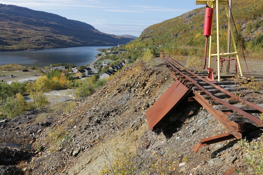

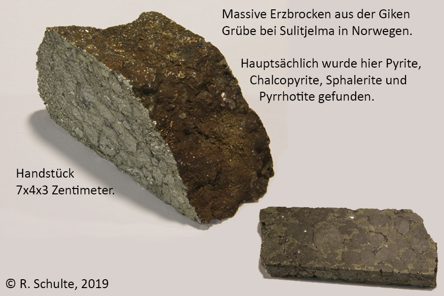

Bild 4,
Die Halde ist nicht ,abgesucht' und hat reichlich Brocken mit Erze.

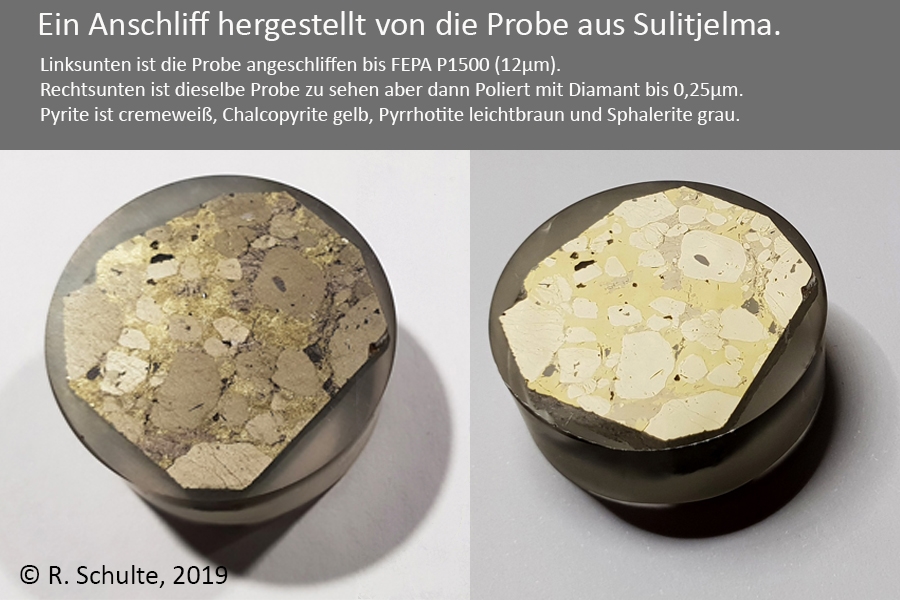

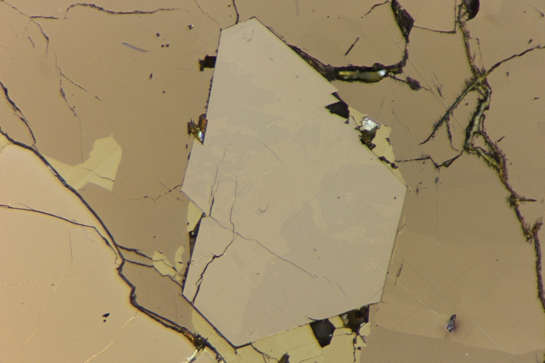

Im Anschliff aber sah ich neben die bekannte Strukturen von Pyrite, Chalcopyrite, Sphalerite und Pyrrhotite, gelegentlich Weißliche Kristalle die immer schöne ausgeprägte Kristallflächen zeigten.
Solche Kristalle werden Euhedral oder Idiomorph genannt.
Zitat Wikipedia: Idiomorph ist eine Bezeichnung für ein Mineral, das seine Eigengestalt voll entwickelt hat. Das bedeutet, dass es über gut ausgeprägte Kristallflächen und eine charakteristische Geometrie verfügt. Die Eigengestalt eines Minerals hängt unmittelbar von seiner kristallographischen Struktur ab. Idiomorphe Minerale bilden sich, wenn sie in ihrem Wachstum nicht räumlich eingeengt werden.

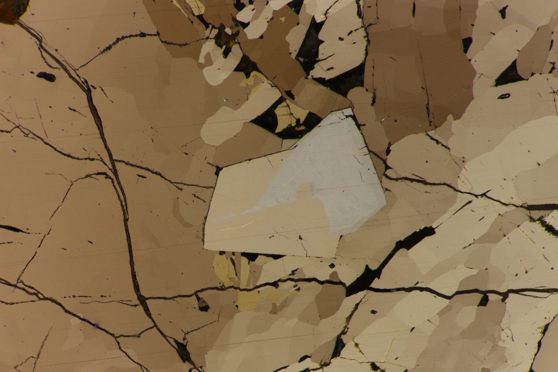

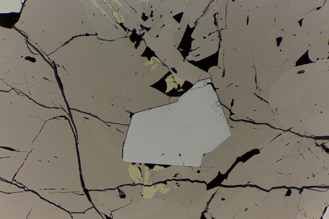

Bild 7,

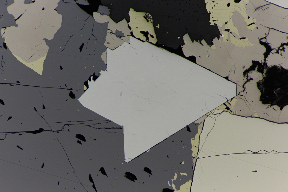

Ein bis dann noch unbekanntes Kristall hat eine Farbe die etwas mehr weiß ist wie das cremeweiße Pyrite.
Gelb = Chalcopyrite (CuFeS2)
Leichtbraun = Pyrrhotite (Fe2+0.95S)
Dunkelgrau = Sphalerite (Zn,Fe)S
Cremeweiß = Pyrite (FeS2)
Schwarz = Silicatmineralen
Objektiv plan fluotar 10x
Bild 8,

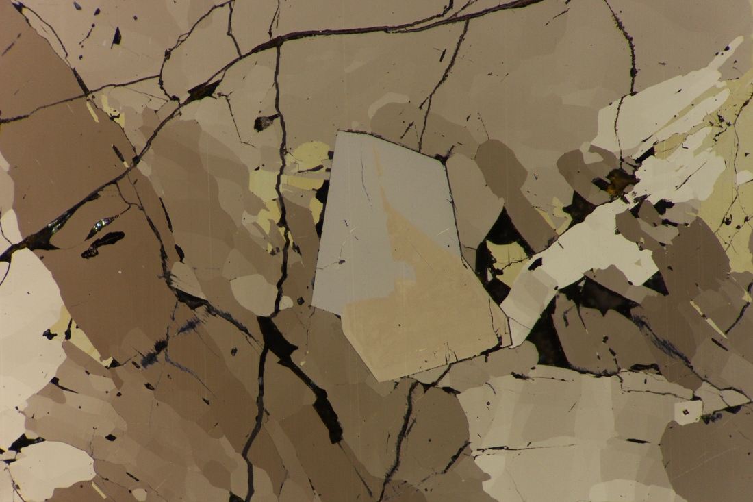

Das gleiche Bild wie Bild 7 nur sind hier den Analysator und Polarisator gekreuzt aber um fünf Grad Dejustiert.
Unmittelbar wird klar das mein unbekanntes Kristall Anisotrop ist (Anisotrop = Doppelbrechend, siehe: https://de.wikipedia.org/wiki/Doppelbrechung).
Auch zeigt das Pyrrhotite schöne Anisotropie.

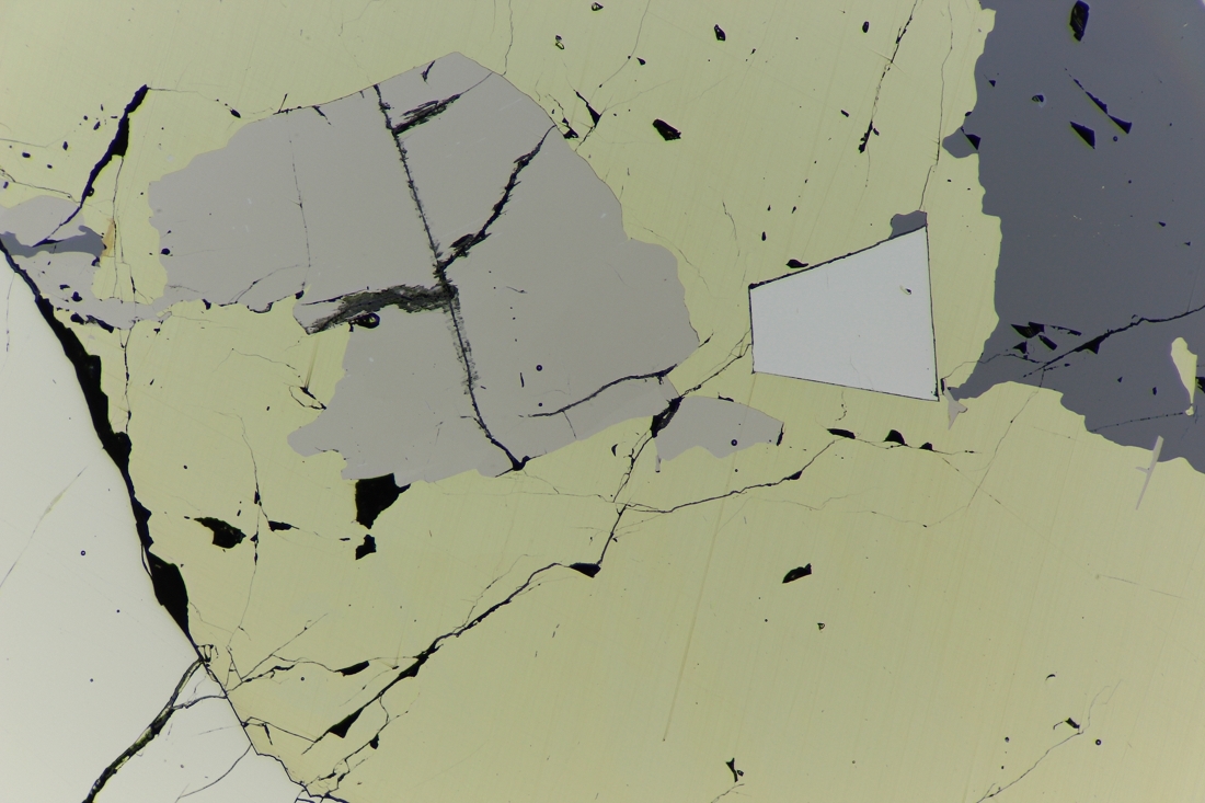

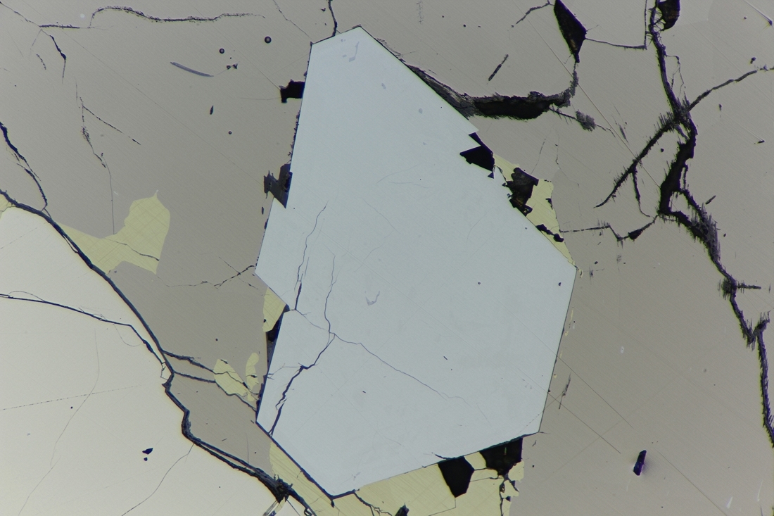

Bild 9,
Das gleiche Bild wie Bild 8 nur ist hier den POL Tisch um 90 Grad verdreht. Die fünf Grad Dejustierung von den Analysator und Polarisator gilt auch hier.
Die Kristall Farben (leichtblau und leichtbraun) haben sich umgedreht (Pleochroismus).
Dasselbe gilt auch ausgeprägt für das Pyrrhotite.

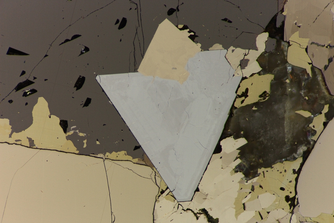

Bild 10,
Ein weiteres Beispiel.
Gelb = Chalcopyrite
Cremeweiß (ganz linksoben) = Pyrite

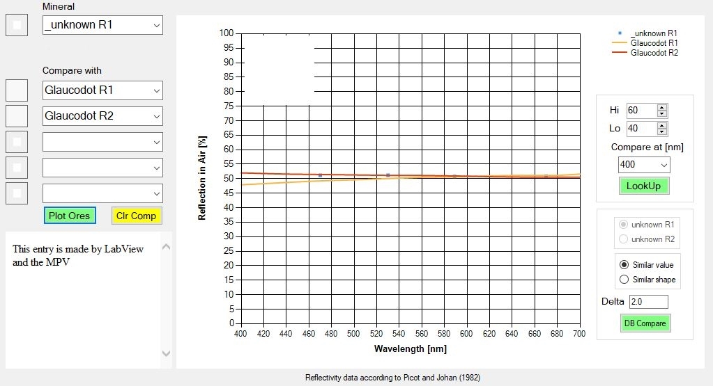

Bild 13,
Ein Reflektivitätsmessung mit das MPV (Mikrophotometer mit Variable Messblende) bringt aber Auskunft obwohl den Unterschied zwischen R1 und R2 nicht groß ist. Siehe auch Bild 14.
Gemessen wurde bei 470nm, 530nm, 589nm und 670nm.

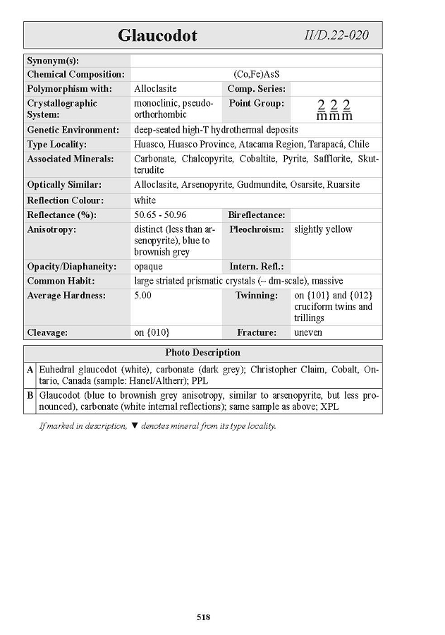

,Pracejus' zweiten Druck, Seite 518.

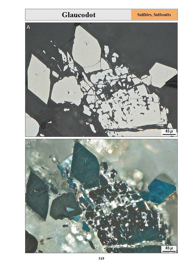

Bild 16,
,Pracejus' zweiten Druck, Seite 519.

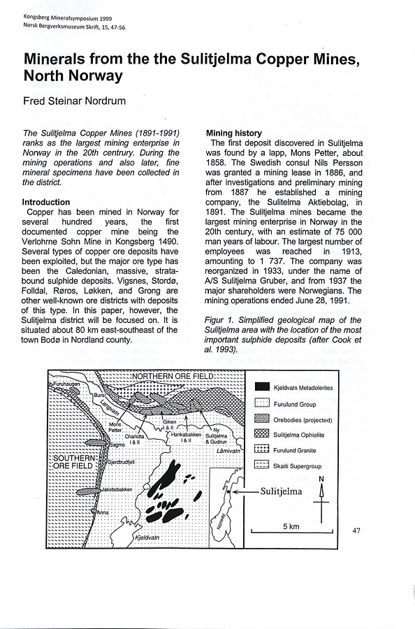

Vieles deutet also darauf hin, dass es tatsächlich Glaucodot sein kann. Mein Zweifel aber ob es wirklich Glaucodot ist kommt vor aus Literatur die nicht beschreibt dass das Erz da gefunden wurde.
Interessant aber ist ein Dokument aus 1999. Da hat ein Mineralsymposium in Norwegen stattgefunden und da wird beschrieben das in die Giken Grübe Kobalterz wie Arsenopyrite Kristalle gefunden wurde. Weil die Reflektionsdaten, Anisotropie und Pleochroismus von Arsenopyrite nicht genau überein kommen müssen meine Kristalle wohl Glaucodot sein.
Wer das Komplette Dokument lesen möchte kann es wie ein pdf downloaden:
http://www.nags.net/Mineralsymposium/1999/Nordrum%201999%20Sulitjelma.pdf
Bild 17,
Erste Seite von: ,,Minerals from the Sulitjelma copper mines, North Norway".
