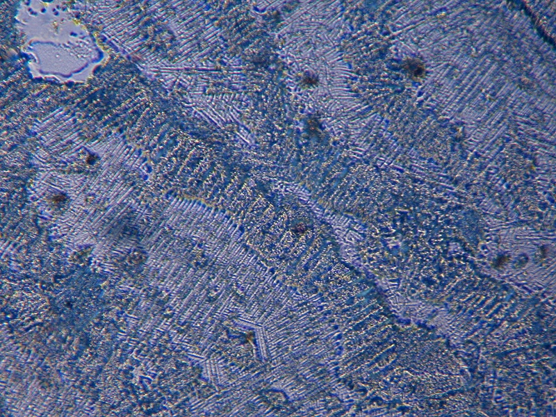

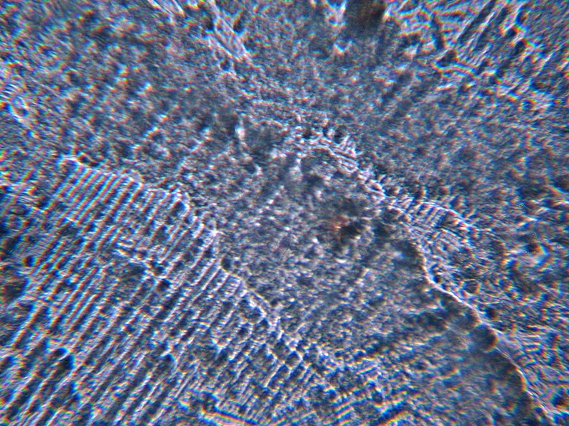

Liebe Floristen,
ich hatte in der letzten Zeit mal versucht, auf dem Deckgläschen Diatomeen zu braten. Dabei gab es Probleme, dass die organische Substanz nicht vollständig verglüht wurde, insbesondere wohl organische Verunreinigungen im Wasser. Durch die Zugabe von einem Tropfen 3%igerWasserstoffperoxid Lösung wurde es etwas besser. Heute habe ich nun versucht, das Probenwasser vorher durch etwas Watte zu filtern. Den nassen Objektträger habe ich dann auf einem Glimmerplättchen über dem Spiritusbrenner heiß gemacht. Diatomeen waren aber danach nicht zu sehen, stattdessen folgende Strukturen:
Nach kurzem überlegen kommt mir als einzige Erklärung in den Sinn, dass es sich wohl um Skelett-förmig auskristallisiertes Natriumchlorid handelt. Die Probe stammte aus dem Brackwasser mit ca.0,7 Prozent Salzgehalt.
Hallo Dsb.
da werden die Diatomeen wohl mit heraus gefilter worden sein und in der Watte stecken. Auch wenn man die Aufbereitung mit heißer Chemie durch das Glühen der Proben umgehen möchte, kommt man doch nicht um eine vorgeschaltete Reinigung drum herum. Das Salz durch wiederholtes Spülen in Aqua dest. zu entfernen ist dabei wohl das mindeste. Bei der Gelegenheit kann man durch geschicktes Dekandieren auch gleich die Sandkörner loswerden, die schneller zu Boden sinken als die Diatomeen. Dazu nutze ich Wegwerf-Sektgläser (geht natürlich auch mit richtigen).
Dünnschliffbohrer
Hallo Gerd,
das habe ich mir auch gedacht, dass die Diatomeen nicht durch den Filter durchgekommen sind. Vielleicht sind sie aber auch nur von dem Salz überkrustet. bei den früheren Versuchen, Diatomeen zu glühen, hatte der geringe Salzgehalt damals nicht gestört. Was die richtige Filtergröße ist, um die Diatomeen vom Dreck zu separieren, müssen noch ein paar Versuche zeigen (vielleicht bereits ein etwas lockerer gestopfter Wattepfropf im Ausfluss des kleinen Trichters?).
Was ich aber zeigen wollte, war das offenbar nadelförmig auskristallisierte Salz. In aller Regel kristallisiert ja Kochsalz, seiner kubischen Kristallstruktur entsprechend, in Würfeln oder Quadern. Bei bestimmten Lösungsgenossen, zum Beispiel Harnstoff, auch als Oktaeder. Ich fand jedenfalls das Eisblumenmuster sehr ästhetisch. Die Aufnahmen wurde bei schiefer Beleuchtung gemacht, auf Polarisation habe ich wegen der kubischen Kristallstruktur (Isotopie) von vornherein verzichtet.
