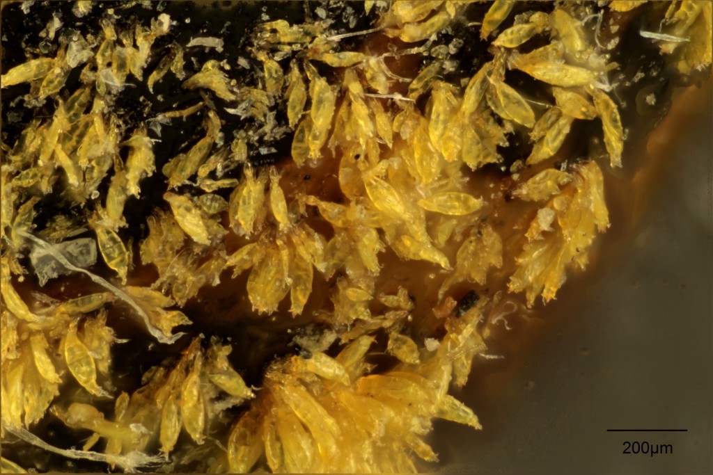

Neulich habe ich einen toten Marienkäfer auf der Fensterbank gefunden, der auf den Vorderflügeln einen gelben Belag hatte. Mein erster Gedanke waren Eier, unter dem Mikroskop hat das aber eher untypisch ausgesehen:
CZJ GF 12.5/0.25 Auflicht, gestackt

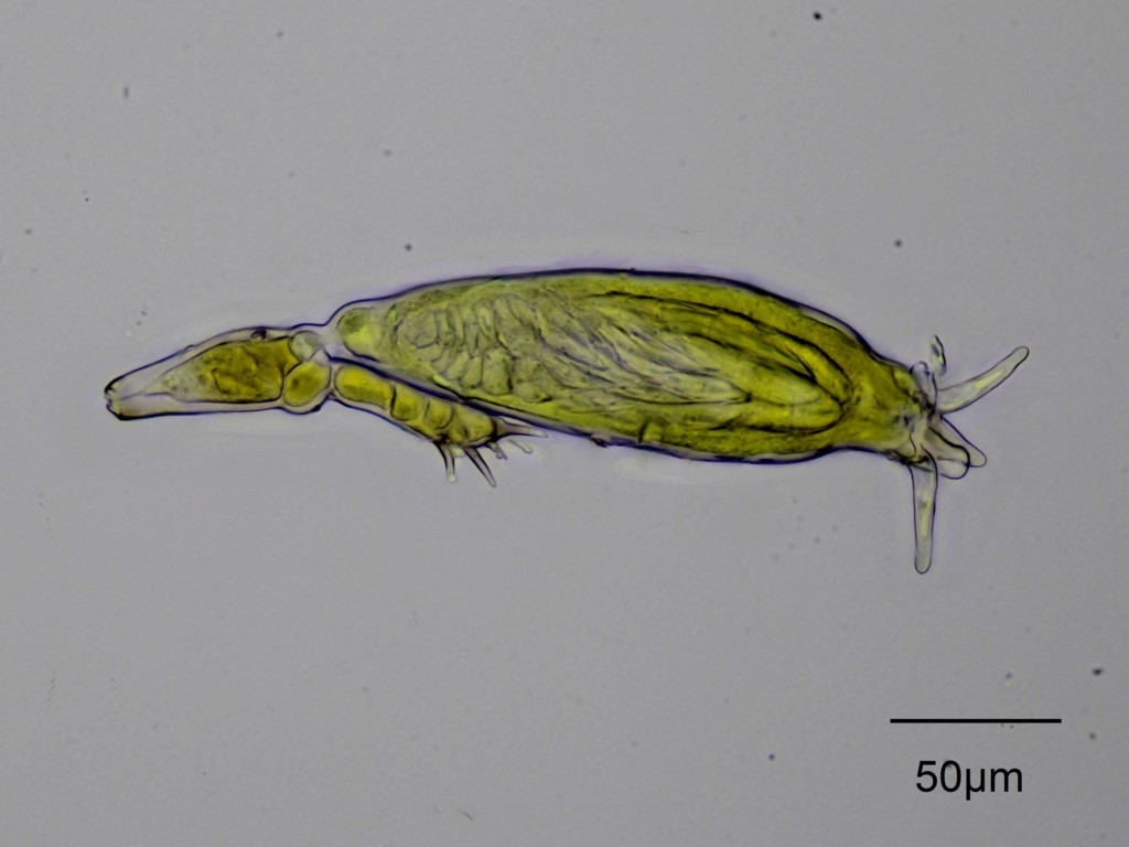

Hier sind 2 Fotos im Hellfeld, die Strukturen links dienen offenbar zum Festheften am Untergrund:
CZJ GF 40/0.65 Durchlicht, gestackt

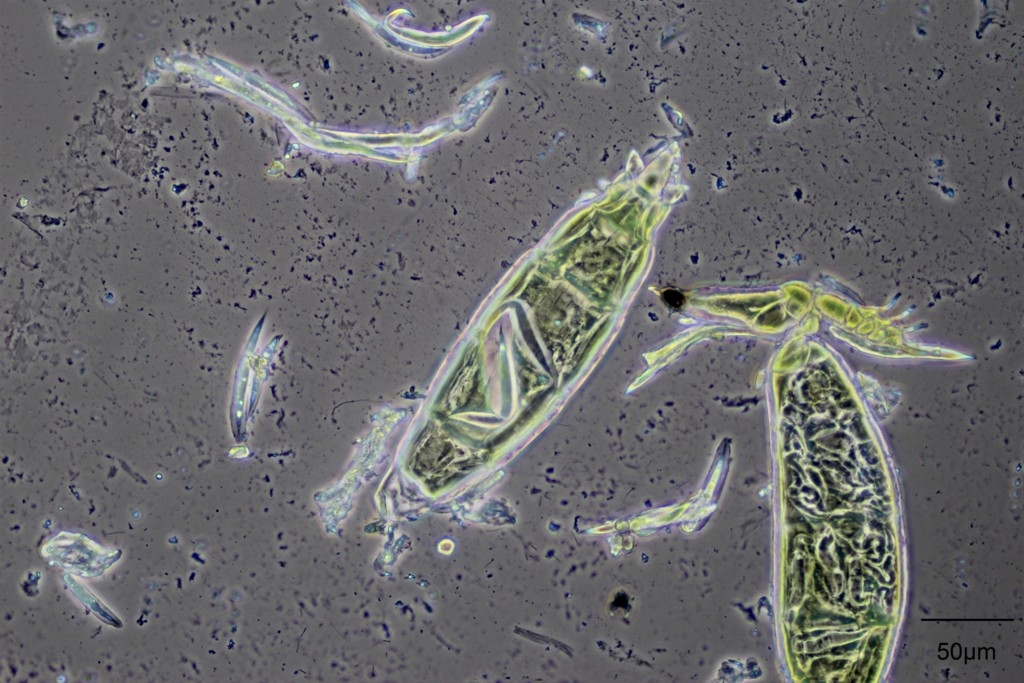

Unter Deckglasdruck treten längliche Gebilde in verschiedenen Größen aus, die sich an beiden Enden verjüngen, nachfolgend 2 Fotos im Phasenkontrast:
CZJ GF 40/0.65 phv Phasenkontrast, gestackt

Hallo Christian,
vergleiche mal mit Hesperomyces virescens.
Das sieht sehr danach aus.
Nach meiner Kenntnis befällt der Pilz meist die ehemals nicht bei uns heimischen Marienkäferarten.

Super, genau das ist es, vielen Dank! :) Es passt auch perfekt zum Marienkäfer, gemäß seiner Punkte ist es keine ursprünglich heimische Art. Auf Pilz wäre ich jetzt ehrlichgesagt nicht gekommen. Selbst mit "Marienkäfer und Pilz" findet man bei Google nichts Verwertbares. Mit deinem Suchbegriff "Hesperomyces virescens" habe ich jetzt schon etliche interessante Papers gefunden!
