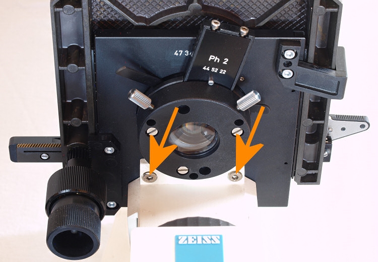

Heute hatte ich versucht, den Kreuztisch zu demontieren. Leider scheitere ich schon beim Abbau vom Stativ. Der KT ist von unten mit zwei Schrauben arretiert, die ich problemlos mit einem Inbusschlüssel lösen konnte:

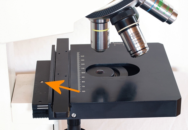

Aber er lässt sich nicht entfernen, weil er von oben mit einer kleinen Schraube (?) fixiert zu sein scheint. Sie wird sichtbar, wenn ich den KT ganz nach vorne bewege:
Allerdings scheint kein Bit meines Feinmechaniker-Sets zu passen. Wer weiß Rat?

eine Support-Anfrage bei Zeiss brachte des Rätsels Lösung:
Zitatum an die 3. Schraube zu kommen müssen Sie das Lampenhaus entfernen.
Darauf wäre ich nicht gekommen.
Gefreut hat mich, dass im Anhang auch eine Explosionszeichnung und die Bedienungsanleitung mit dabei war - vielen Dank an dieser Stelle.
Gruß, Andreas
Vorstellung anzeigen: Bitte hier klicken
Hallo Andreas,
das Lampenhaus entfernen um an diese Schraube zu kommen? Mein räumliches Vorstellungsvermögen reicht nicht aus, um das zu verstehen. Da würde ich einen Winkel Inbus einsetzen. Ferndiagnose 1,5 er!

Ich bin anscheinend noch einen Bericht schuldig – besser spät als nie: Da feinmotorische Fähigkeiten und Geduld nicht zu meinen Stärken zählen, habe ich die OP meinem Bruder überlassen. Die Demontage des Kreuztischs und vor allem die Montage waren eine frickelige Angelegenheit – die eine im Inneren des Stativs befestigte Schraube geriet im Innenleben ein paar Mal auf Abwege. Es dauerte eine Weile, um sie wieder herauszubekommen (ähnlich wie bei diesem Geschicklichkeitsspiel für Kinder, bei dem man durch Neigen kleine Metallkügelchen in Mulden versenken muss). Nach ein paar Versuchen hatte es zum Glück geklappt. Zwischenzeitlich habe ich mir einen längeren T-Schlüssel 3,0 x 200 zugelegt, damit klappt das deutlich bequemer.
