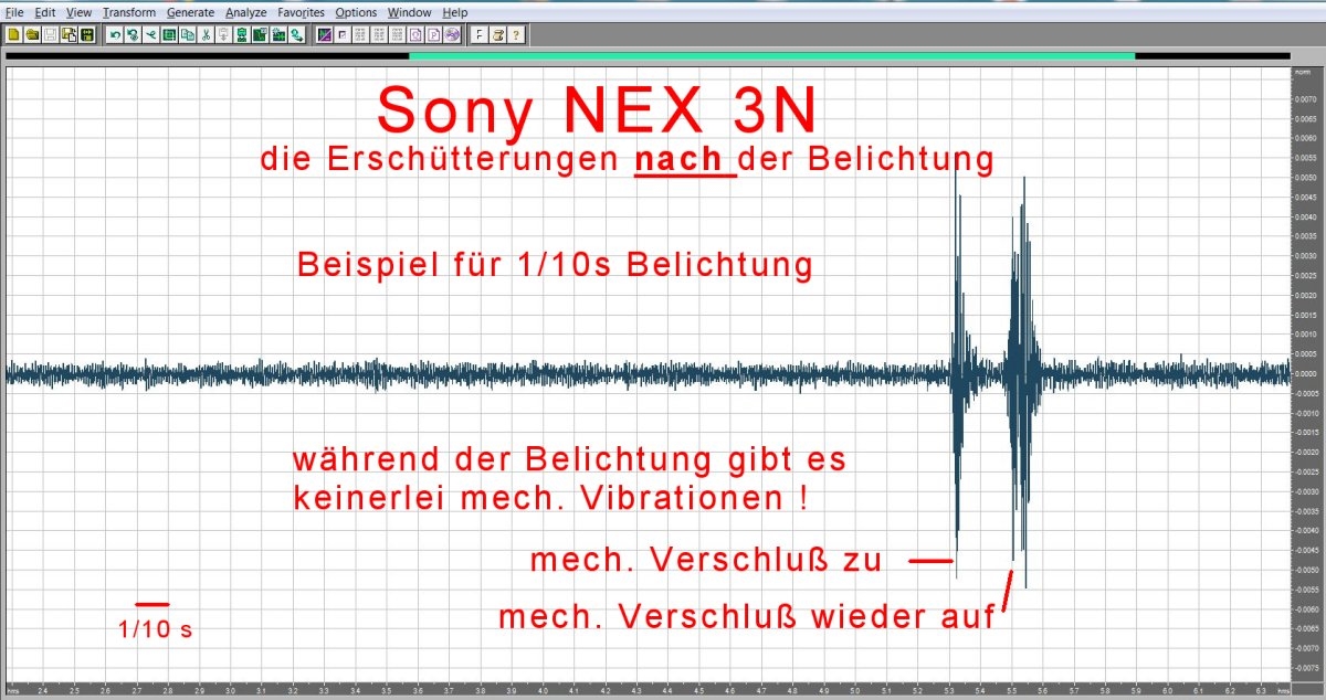

durch den Thread der Vollformatkamera möchte ich doch noch ein total veraltetes Gerät von Sony kurz beschreiben. Die Sony NEX 3N wurde um 2013 gebaut und ist eine APS-C 16 MP CMOS Kamera.
Erste Besonderheit ist das sehr kurze Auflagemaß von nur 18mm ! Somit lassen sich fast alle Fotoobjektive von alten Leicas M, bis alte Contax IIa, oder auch Canon FD, Contax C/Y, Pentax PK, M42, Minolta, Olympus OM und selbst C-Mount, usw. adaptieren. Und all diese Adapter gibt es im Internet.
Bei gutem Licht kann die Kamera bis zu 1/4000s belichten - rein elektronisch. Der leider noch vorhandene mech. Verschluß dient nur nach der Belichtung zum Auslesen der Pixel.
Erschütterungen - Fehlanzeige ! Das läuft rein elektronisch ab.
Als zusätzlichen Test habe ich bei 800x Vergrößerung Belichtungsreihen von 0,5s bis 1/1000s durchgeführt und keine Unschärfen durch Erschütterungen gesehen.

wuerde gerne mein Setup mit Siny a7R II auf Erschuetterungen Testen.
Welches Programm und welches Testverfahren nutzt du?

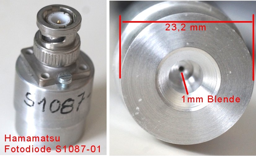

Hallo Sven,
das ist "fast ganz einfach"  ;D ;D ;D
1. Ein Testobjekt mit einer scharfen Kante von hell nach dunkel (schwarz) verwenden. Auflicht / Durchlicht
2. An dem Trinotubus die Testkamera wie üblich ansetzen und scharf stellen
3. In ein Okularstutzen ein Fotoempfänger mit kleiner Blende stecken und so einstellen, dass der Hell- Dunkelübergang genau in die Blende fällt. Etwa 50% des max. Stroms bei hell. Blende muß in der Zwischenbildebene liegen.
Die Ströme sind recht klein , ca. 1 nA !  Entsprechenden Verstärker benutzen.
4. Über die Soundkarte das Signal in den PC koppeln.
5. ein geeignetes Soundprogramm für die Aufnahme verwenden.
6. Auswertung  8)
Viel Glück bei den Versuchen.
