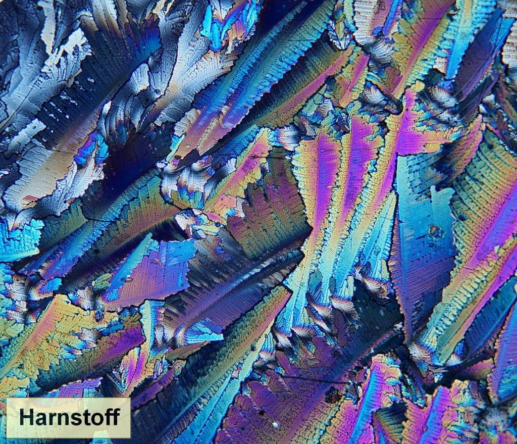

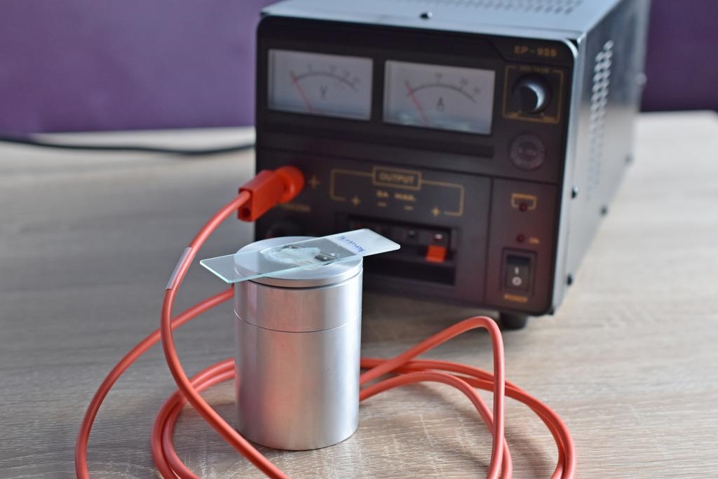

Zum Versuchsaufbau:
Harnstoff in Wasser geben, was ein milchiges Gemisch (Suspension) ergibt.
Die Lösung auf den Objektträger und mit Hilfe dieses kleinen Ofens erhitzen.
Bild 01
Die Lösungsschicht besonders dünn auftragen, nach dem Erkalten entstehen diese schönen Kristalle.
Bild 02
Aufgenommen habe ich das Bild mit meiner neuen spiegellosen Kamera Sony Alpha 6000 mit der ich mich gerade vertraut mache.

Hallo Hans-Jürgen,
tolle Aufnahme, gefällt mir sehr gut! Auch die mitgelieferten Hintergrund-Infos.
Kannst du noch kurz schreiben, wie groß die Bildbreite ist?

Moin Hans -Jürgen,
das ist ja ein ganz anderer Bereich der Mikroskopie als sonst von Ihnen.
Aber genau wie die Botanik Beiträge von Ihnen,mit tollen und interessanten Informationen und Fotos!
Ich freue mich schon auf weitere Beiträge von Ihnen.
dDh(doppelter Daumen hoch)
Mit freundlichen Grüßen Jörg

Hallo Hans-Jürgen,
ein schönes Ergebnis zeigst Du da. Handelt es sich um ein Schmelzpräparat? Dann schafft Dein Ofen 300°C, was respektabel ist oder wäre.

Ich kann die Temperatur nicht genau bestimmen.
Mein digitales Thermometer hat nur einen Messbereich von -45°C bis 200°C
Messgenauigkeit: ± 1°C / ± 2°C
Harnsäure hat einen Schmelzpunkt von ca. 300°C.
Dieser kleine Ofen erreicht bei 14 Volt locker 285°C.
http://www.mikroskopie-bonn.de/bibliothek/weitere_themen/172.html
Das Wasser der Suspension verdampft schnell und es bilden sich schöne Kristalle.

Hallo Hans-Jürgen,
sehr schönes Präparat. Obwohl es wie ein Schmelzpräparat wirkt denke ich eher, dass sich die Harnsäure im kochenden Wasser gelöst hat und dann beim Verdampfen des Wassers die Kristalle gebildet wurden.

Lieber Hans-Jürgen,
ich bezweifle ja nie etwas bei dir, aber deine Harnsäure lässt mich verzweifeln.Ich wollte natürlich auch und habe mir original Harnsäure von Merk vorgenommen. aber da turt sich nix, auch beim kochen mit Wasser löst sich fast nichts. Erhitzen über der Spiritusflamme lässt sie nicht schmelzen, sondern zersetzten siehe Bild. Nun kommt mir der Verdacht: könnte es sich nicht um Harnstoff handeln? Siehe Bild!

Lieber Hans Jürgen, Harnstoff hat den Schmelzpunkt 132° und ist gut wasserlöslich, sollte sich also leicht unterscheiden lassen.

die Augen eines Chemikers sehen Fehler sofort.
Es handelt sich bei meinem Präparat um Harnstoff nicht um Harnsäure.

Lieber Hans-Jürgen,
beide scheiden wir täglich aus (Harn...) Die Harnsäure kann einen in Form von Steinen in der Niere und Blase heftig plagen und in den Gelenken als Gicht ist sie auch sehr schmerzhaft. Aber auch der Harnstoff muss ebenso raus - zu viel ist gar nicht gut.
Interessant finde ich dass die Kristallschmelzen immer sehr ähnliche Formen bilden. Das war auch der Grund, warum ich skeptisch wurde, die Form kam mir bekannt vor.
