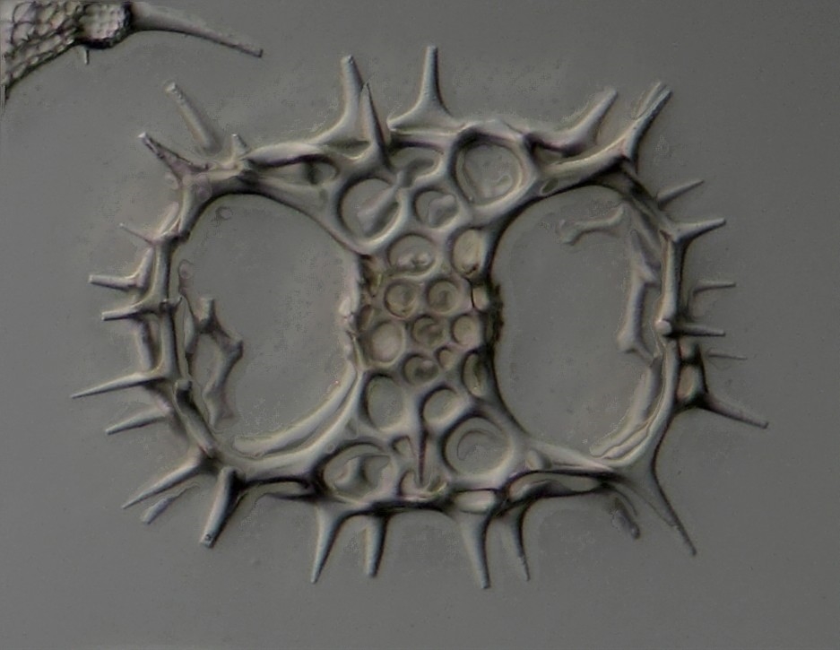

wer kommt schon mal öfter ins südchinesiche Meer? Wer bekommt von da eine Probe? Wer selektiert und präpariert daraus in liebevoller Weise die Radiolarien, so dass man sie einfach unters Mikroskop legen kann? Die letzten beiden Fragen kann ich beantworten: Eberhard Raap!

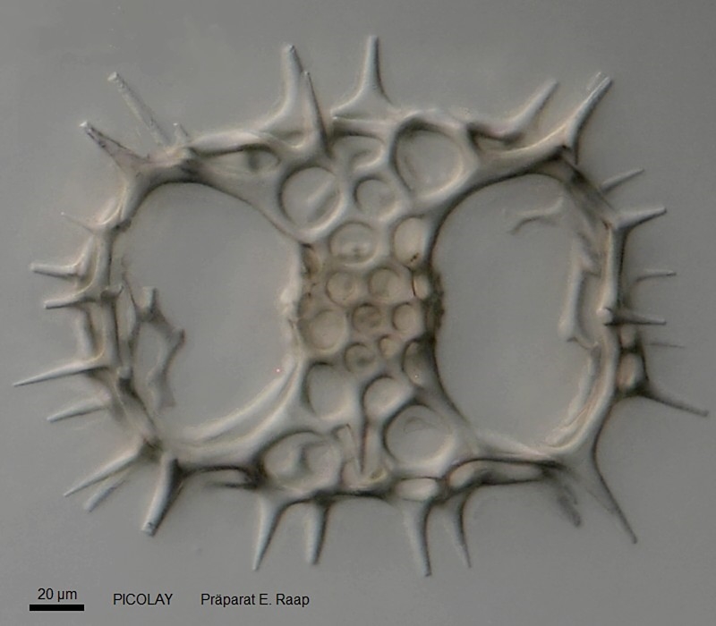

Er hat mir ein wunderbares Legepräparat geschickt, das es geradezu  herausfordert, sich mikroskopisch mit den schwierigen farblosen Objekten auseinanderzusetzen. Mit differenziellem Interfenzkontrast gelingen in diesem Fall die besten Aufnahmen, mit PICOLAY das Stacken und die dreidimensionale Darstellung. Benennen kann ich das Objekt leider (noch?) nicht.
Und für das wahre Aussehen und die Anaglyphenbrille:
Vielleicht noch ein paar technische Anmerkungen: 51 Aufnahmen mit dem 20er Plan-Neofluar mit Optovar 1,25x durchs 10x/25 Okular und der Canon Powershot A620 über 'Ofenrohr'-Adapter und PSRemote. Die Bilder wurden ausschließlich mit PICOLAY bearbeitet (beschnitten, aber nicht verkleinert, gedreht, gestackt, Nachbar-Objekte entfernt [aber keinen Schmutz - den gab's nicht!], Kontrast und Gammawert optimiert,  Skala und Text eingefügt). Am Ende habe ich auch einige Zeit gebraucht, bis die Bilder fertig waren...

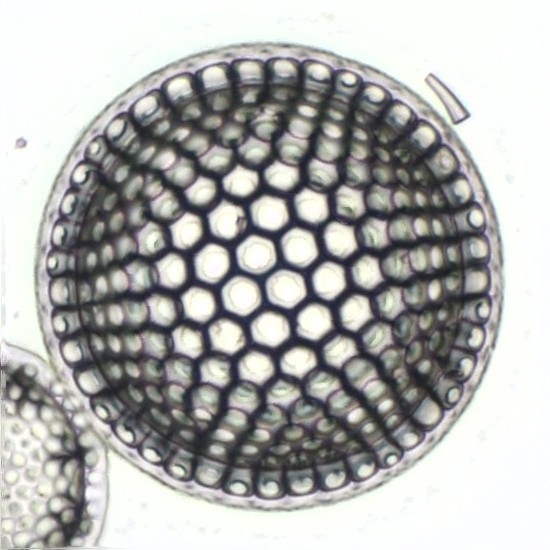

Mit Helicon Focus, Zerene Stacker, Axiovision, SIS und anderen kommerziellen Programmen mag ich mein Programm nicht vergleichen, obwohl keines die 3D-Qualitiät und Möglichlkeiten von PICOLAY erreicht. Hier nun, was CombineZP mit 'Do Stack' und Picolay mit der F1-Taste erzeugt:
Und mit dem oben gezeigten Bild sieht es so aus:
Ja, das CZP-Ergebnis sieht gefälliger aus, weil der Hintergrund glatter ist. Aber die im Hintergrund befindlichen 'Zinken' bei 1 , 5, 7 und 11 Uhr wurden weitgehend geschluckt. Für mein oben präsentiertes Bild habe ich habe die Ergebnisse von Colour- und Sharpness-based stacking combiniert und sogar ein wenig geklont, aber nicht mit Pinsel oder Radieren gearbeitet. Solche Möglichkeiten gibt es z.T vielleicht auch mit CombineZ - aber dann ist es sicher nicht mehr einfacher als PICOLAY. Und bis zu meinem Vortrag in Emden habe ich auch die automatische Glättung des kontrastarmen Hintergrunds noch verbessert - versprochen!
