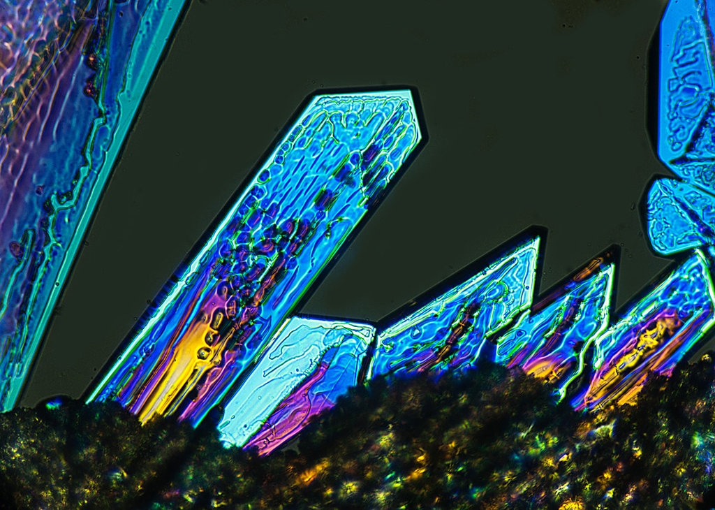

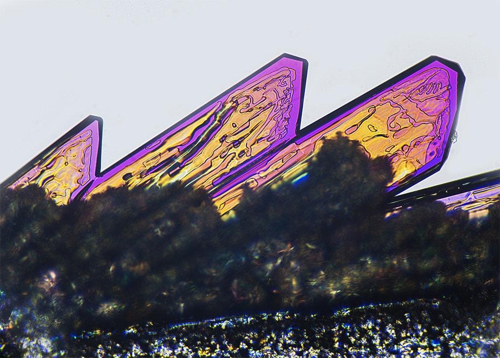

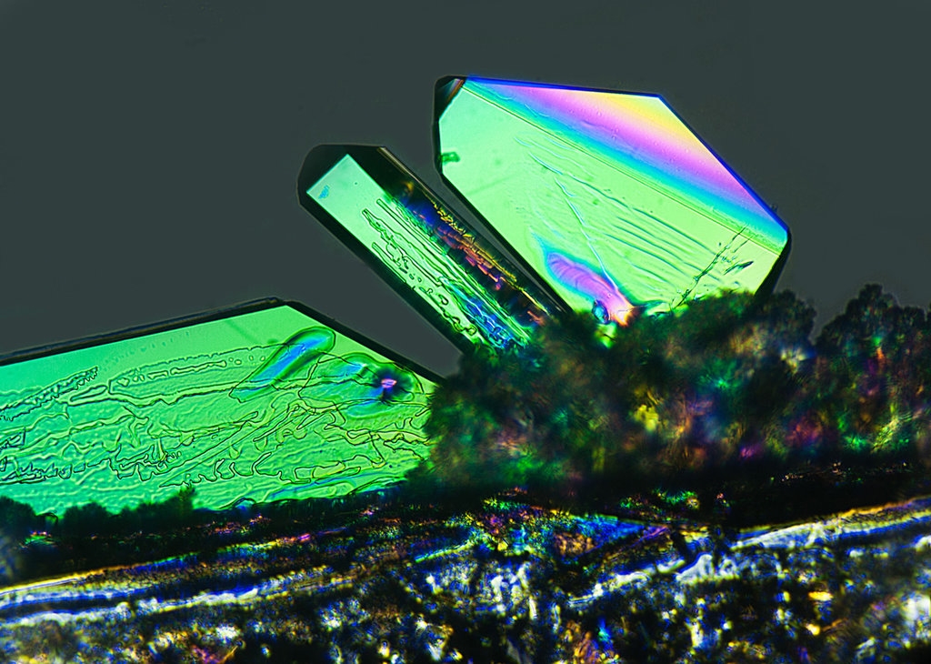

Hallo liebe Foristen,
hier ein paar Bilder von Erythrit, dem Zuckerersatzstoff, aufgelöst in Wasser (dest.) und einfach auf einem OT eintrocknen lassen bei Raumtemperatur.
Im Pol-Mikroskop (Leitz-Ortholux I) bekommt man dann schöne farbige Bilder.

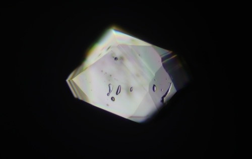

Hallo Herr Meister,
schöne Kristalle, für wahr, auch ich hatte schon mein Vergnügen mit dieser Substanz:
Hallo Willi,
schöne Interferenzen, sieht fast metallisch aus.
Ich dachte zuerst an Erythrin, aber das ist ein Co-Arsenat mit intensiv rotvioletten Kristallen (Mineral, das vornehmlich in Marokko abgebaut wird)

danke für die Kommentare.
@Klaus - es handelt sich hier um meso-1,2,3,4-Butantetrol, vulgo Erythrit. Da kommt man leichter ran als an das Mineral.
Ich hatte das auch schon mal mit Xylit, also dem Birkenzucker, versucht und das gibt ähnlich schön farbige Interferenzen.

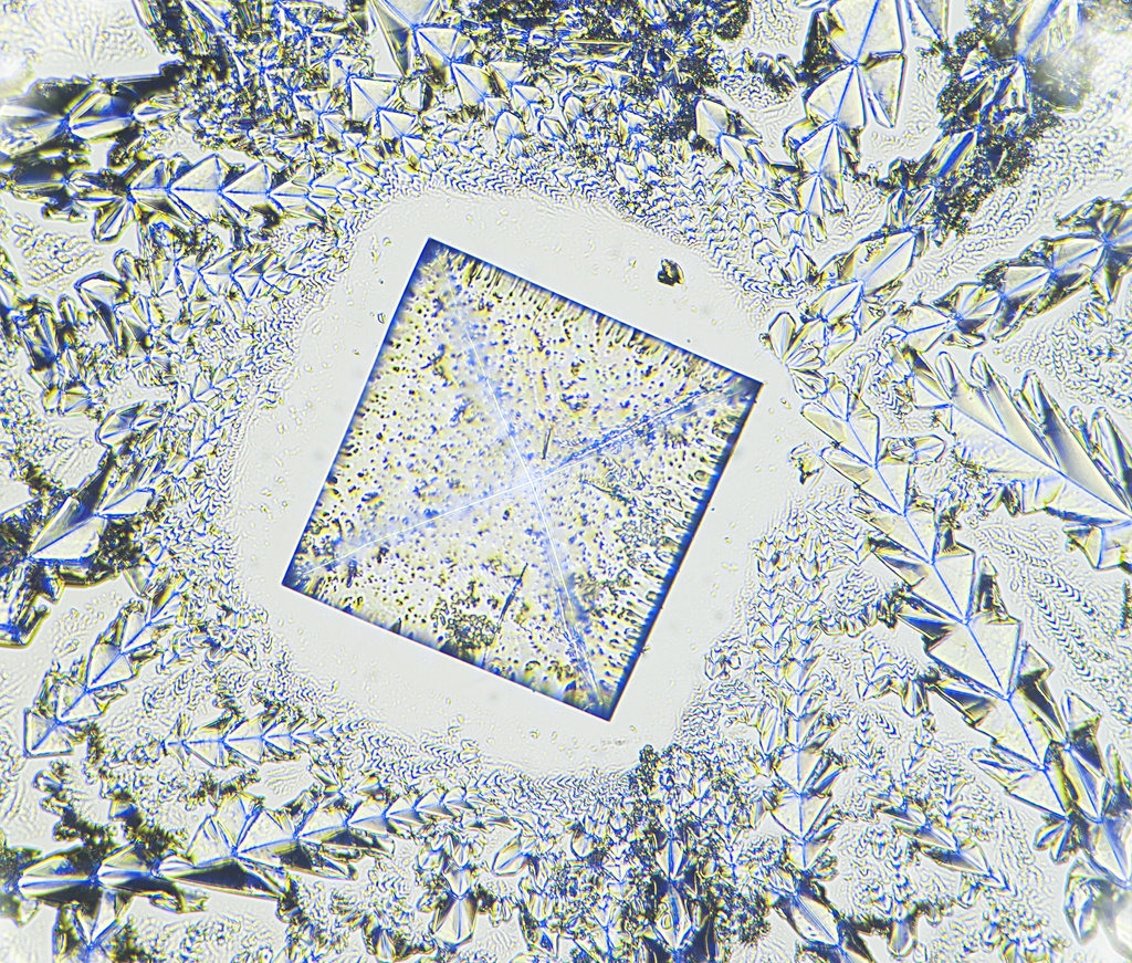

Hallo Wolfgang,
danke für den link.
Hier nochmals ein Bild des organischen Materials (ohne Pol.):

Hallo Willi,
schöne Aufnahmen!
Wie groß ist etwa die Bildbreite bei den Pol-Bildern?

die Bilder sind auf 1200 Pixel skaliert.

Hallo Willi,
die "Bildbreite" meint nicht die Pixelanzahl, sondern wie groß er gezeigte Ausschnitt in der Natur ist, also vermutlich nur den Bruchteil eines Millimeters. Es geht darum, abschätzen zu können, wie groß die Kristalle sind. Um diese Angaben machen zu können fotografiert man am besten ein Objektmikrometer mit allen seinen Objektiven. Dann kann man die Bildbreite für jedes Objektiv genau bestimmen und auch leicht Maßstäbe herstellen (braucht man immer dann, wenn man das Bild hinterher beschneidet und trotzdem noch wissen will wie groß die abgebildeten Objekte sind). Für rein ästhetische Bilder muß man das freilich nicht wissen. Schön sind sie auch ohne Maßstab.

@ Willi - eventuell weißt du noch, welches Objektiv du verwendet hast? Ich vermute ein 20er. Nur, um eine Vorstellung zu bekommen...

sorry für das Mißverständnis. Die Bildbreite liegt bei 1mm. Verwendet wurde ein Objektiv 4,2:1 A=0,15 Ernst Leitz Wetzlar. Die Bilder sind etwas beschnitten bei der Nachbearbeitung, da ich leider eine Vignettierung durch meine Konstruktion des Kameraanschlusses bekomme. Die Kristalle sind also rel. groß.
Vielen Dank für die Tips. Mit der Maßstabsbestimmung habe ich mich noch nicht so beschäftigt, auch wenn ich einen Objektträger mit Maßstabsgravur besitze. Muß ich gleich nachholen.
