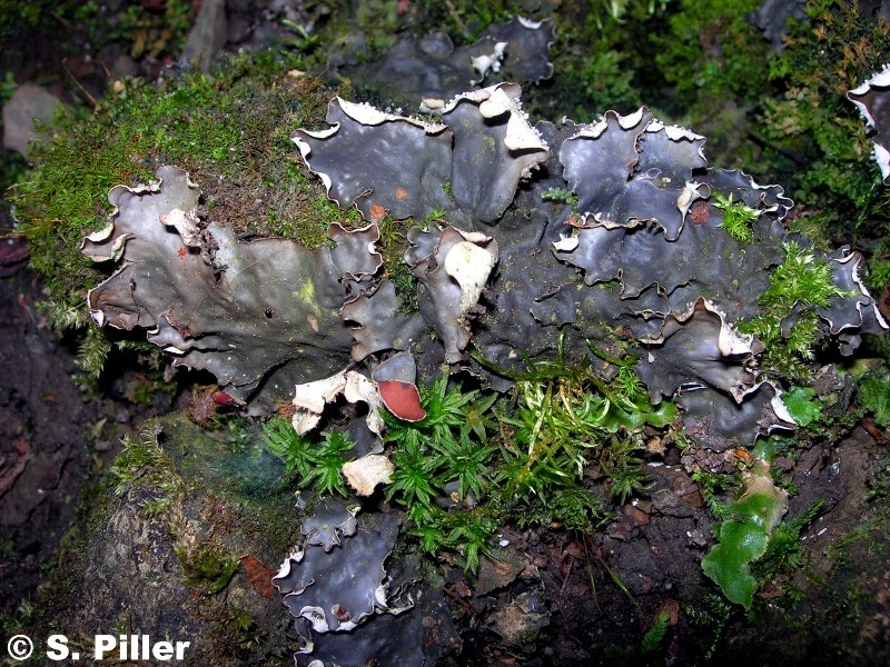

- Habitus Peltigera horizontalis, in einem Garten, auf Erde zwischen Moosen. Thallus ~ 20 cm, Loben etwa 3 cm breit und 5 cm lang. Oberfläche glatt, glänzend.

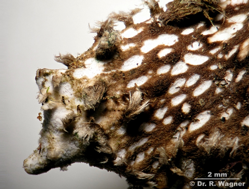

- Unterseite. Hell, mit flachen, zusammenfließenden braunschwarzen Adern. Dazwischen helle Inseln. Rhizinen braunschwarz, büschelig.

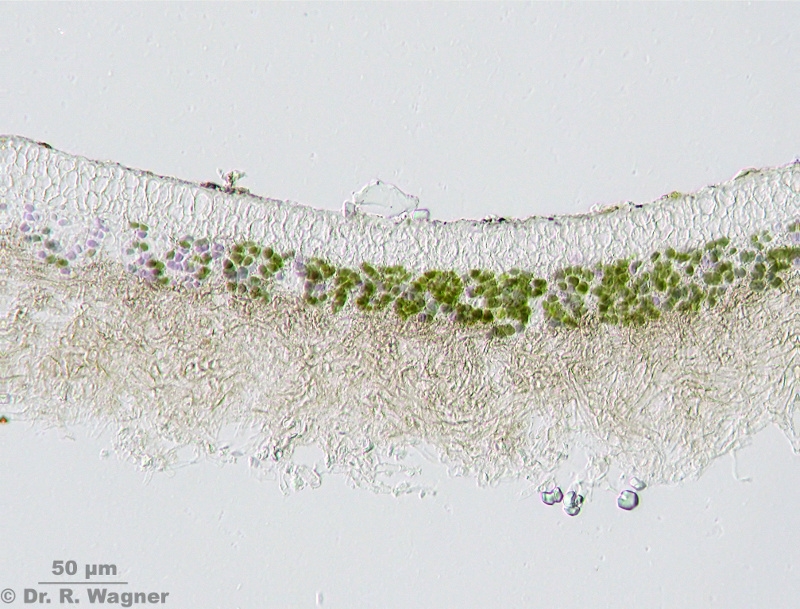

- Querschnitt Lobe. Pseudoparenchymatische Oberinde, Unterrinde fehlt, Photobiont Nostoc.

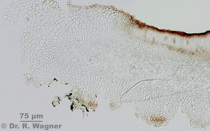

- Querschnitt Fruchtkörper, Randteil mit umgebendem Gewebe.

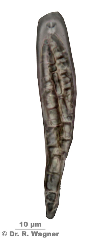

- Ascus. Peltigera Typ

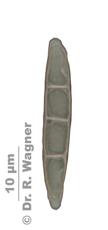

- Spore. 3-geteilt, 30-46 x 3-7 µm

die Fotos sind sehr interessant! Zweimal in Herbst fand ich auch solche, sehr grosse Flechten, jetzt weiss ich, dass sie auch Peltigera waren. Ich habe 1-1 Lobe mitgenommen, aber solche Querschnitten kann ich leider nicht machen.

Im Deinem 1. Bild sind auf den Loben stellenweise kleine, rostbraune Flecken zu sehen. Vielleicht könnten diese auch durch lichenicole Pilze hervorgerufen sein.
