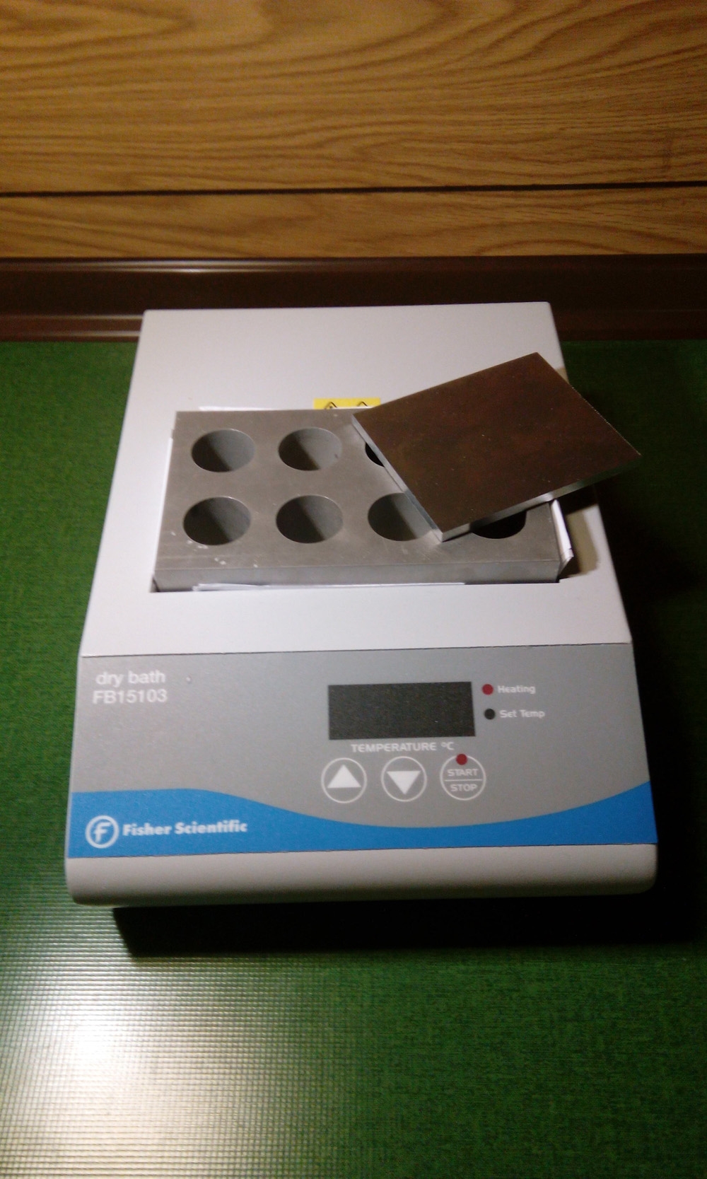

Hallo Bob,
ich erhitze das Förmchen einfach noch mal und wische dann mit Küchenpapier
alles Paraffin kräftig ab.
Vor dem nächsten Guss solltest du das Förmchen und die Kassette erwärmen.
Ich benutze dazu einen solchen Dry block heater.
Ich mache die ganze Infiltration in Schnappdeckelgläsern,
wenn nur noch ein oder zwei Gläser im Block sind,
dann kommt die Aluplatte über die jetzt leeren Löcher,
dann Förmchen und Deckel (Kassette) wärmen,
Präparat in warmes Förmchen mit Paraffin halb füllen,
vorgewärmten Deckel drauf und ganz auffüllen,
dann in kaltes Wasser.
Die Dry Block heater gibt es oft billig bei ebay,
den Alublock und die Platte muss man aber meist selber schneiden
und bohren lassen.
https://www.ebay.de/itm/Starlab-Dry-Block-Heater-HBS130-E-Digital/264559656933?hash=item3d98fbffe5:g:9nEAAOSw-OFa9abW
viele Grüße, Ralf
