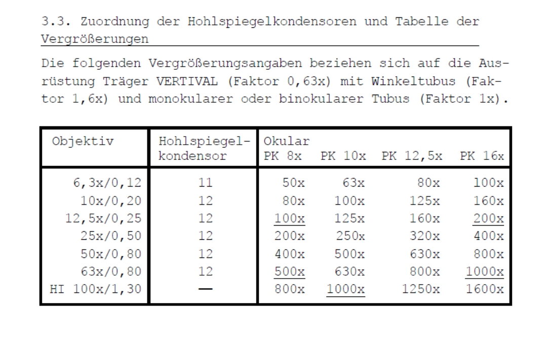

die Auflicht-Kondensoren für das Vertival tragen alle eine Nummer wie 12, 10, 9.
Ich habe noch nirgendwo eine Tabelle/Information dazu gefunden, welche Nummer für welche Objektive gedacht war. Hat da zufällig jemand etwas?

Hallo Carsten ,
du meinst sicher die Hohlspiegel Kondensoren fürs Auflicht-Dunkelfeld.
Fürs Epival habe ich nichts gefunden , wohl aber beim Vertival, da der Vertival-Arm  den einschaltbaren Ringspiegel hat; Nummer 9 und 10 sind aber nicht dabei.

Hallo Carsten,
Zuordnung :       Ringspiegel - Objektiv (DF-Kondensor)
Nr.   Objektivtyp      Daten
1   Apochromat      15x / 0,30      an Neophot mit Zwischenring für Apo 15x
3   Apochromat      32x / 0,65      an Neophot mit Zwischenring für Apo 32x
8   Triplet              5,5x / 0,10
9   Apochromat      15x / 0,30
10   Apochromat      32x / 0,65
11   Planachromat   4x / 0,10
11   Planachromat   6,3x / 0,12
12   Planachromat   10x / 0,20
12   Planachromat   12,5x / 0,25
12   Planachromat   16x / 0,32
12   Planachromat   25x / 0,50
12   Planachromat   50x / 0,80
12   Planachromat   63x / 0,80
Alles klar ? HG

Carsten Wieczorrek
danke für die Antworten. Den 12er und 11er habe ich und damit alles, was ich für das Vertival benötige. Ich frage bloß, weil in der Bucht gerade ein oder zwei Nummern angeboten werde, die ich nicht kenne.
Carsten
