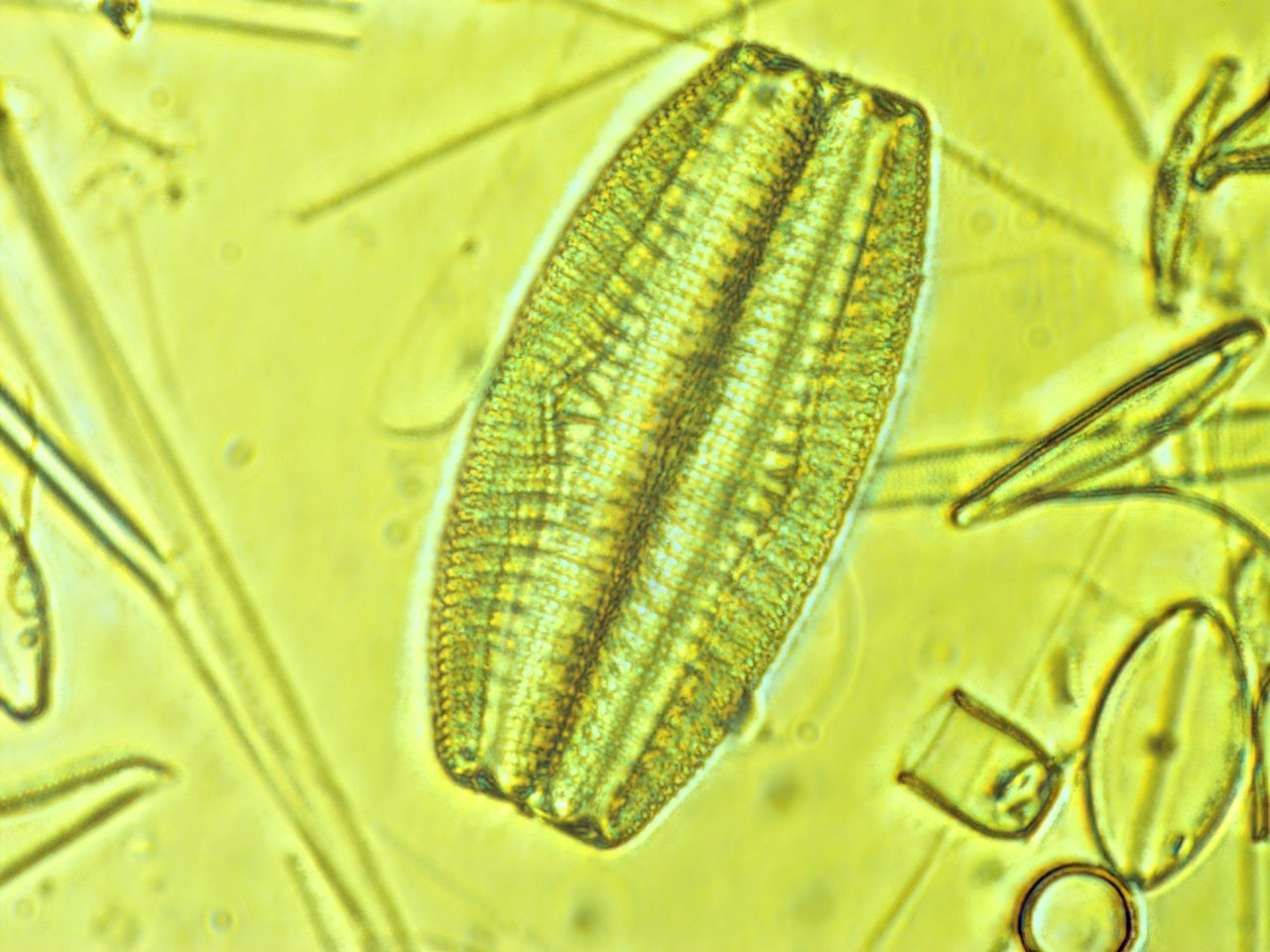

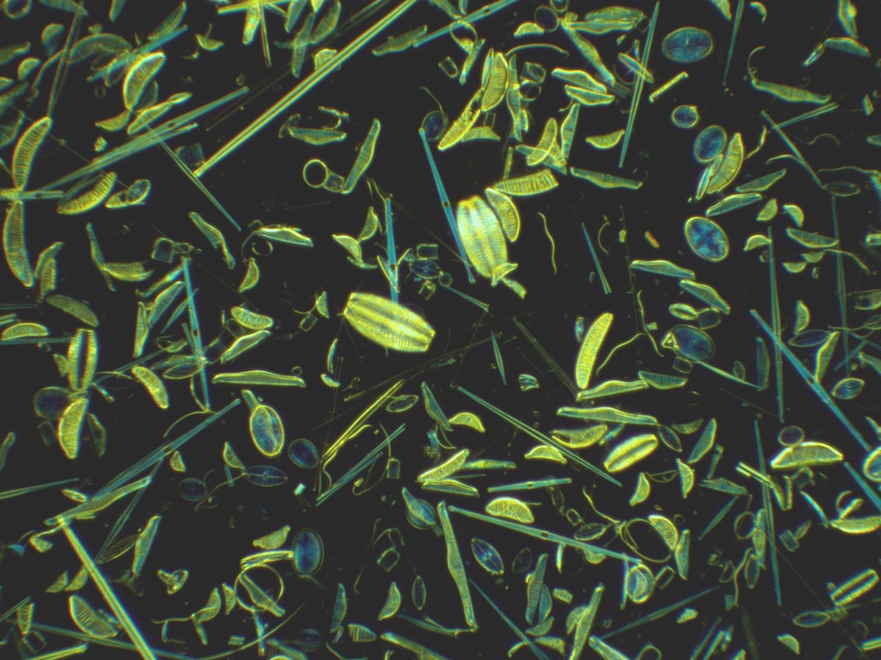

Bild 1, DF, 10-fach Objektiv, Bildbreite 78/100 mm
Das Bild gibt einen Überblick über die Vielfalt der in der Probe enthaltenen, unterschiedlichen Diatomeen. Auffällig sind zwei ,,Diatomeen" im Zentrum des Bildes. (M. E. sind es jeweils ein Verbund von zwei gleichartigen Diatomeen.)

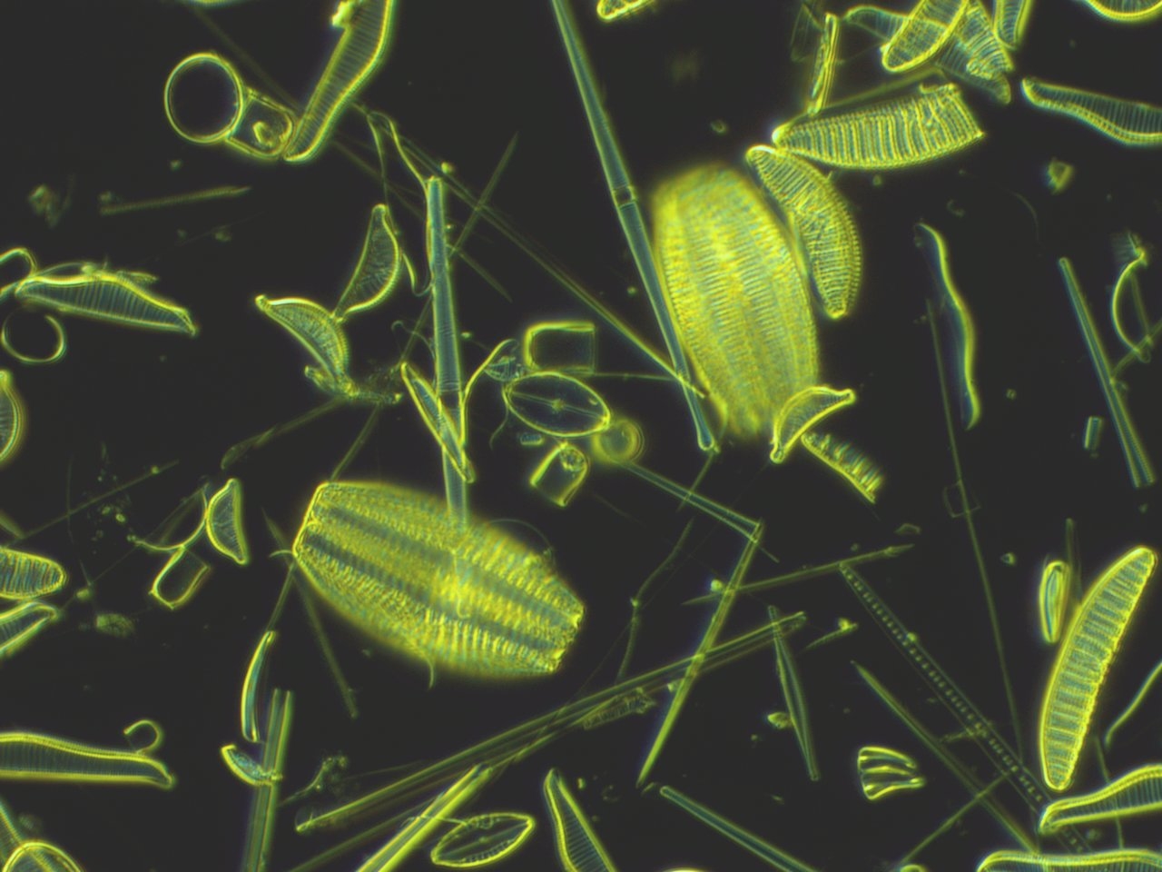

Bild 2, DF, 25-fach Objektiv, Bildbreite 27/100 mm
Das Bild zeigt  vergrößert beide ,,auffälligen Diatomeen".
Bild 3, ,,Stack"/EDF-Bild aus 18 Einzelbildern, HF, 63-fach Objektiv, Bildbreite 11/100 mm, gleicher Ausschnitt um 90° gedreht
Das Bild zeigt vergrößert eine der ,,auffälligen Diatomeen".
