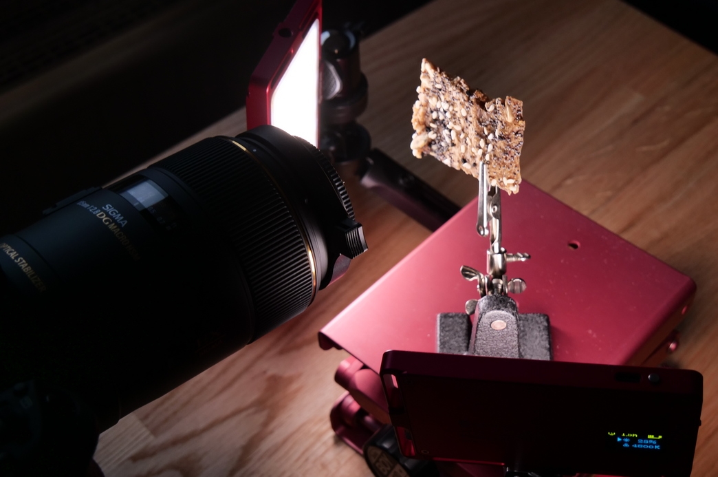

Nun habe ich zur Demonstration einen kleinen Bilderreigen mit Flechten aufgenommen, die mit zwei Mini-Videoleuchten von Moman beleuchtet wurden:
Diese Leuchten mag ich sehr, da sie akkubetrieben sind (mit Restzeitanzeige), nicht flimmern und sich in Helligkeit und Farbtemperatur fein regeln lassen. (Hier sieht man natürlich keine Flechten, sondern ein Stück meines selbstgebackenen Körnerbrots.)

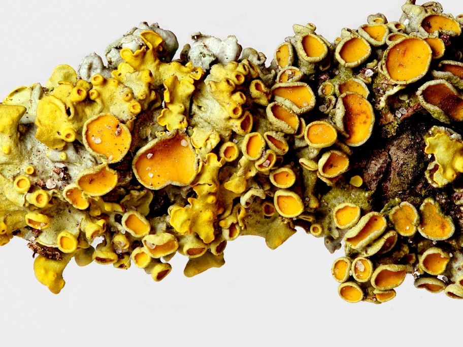

Zunächst wurde ein erstes Bild allerdings mit einer Ringleuchte gemacht:
Den zu Gelbstich bitte ich bitte ich zu entschuldigen - ich hatte den Weißabgleich nicht neu gemacht, nachdem ich mit den Videoleuchten fertig war. Ansonsten ist dieses Bild aber gleichmäßig hell ausgeleuchtet. Es gibt kaum Schatten, da sich das Objektiv in der Mitte des Rings befand - und kaum Tiefe!

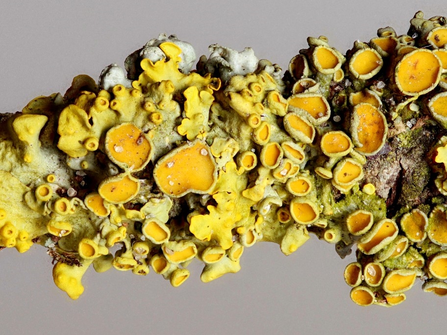

Das zweite Bild wirkt deutlich plastischer:
Allerdings kommt hier das Licht überwiegend von rechts unten, was vielleicht mancher erst beim zweiten Hinsehen bemerken wird.

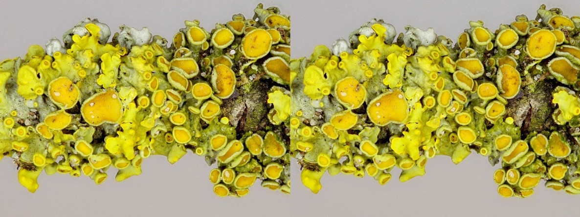

Das dritte Bild wirkt weniger plastisch,
da hier die Lichtstärke von links und rechts etwa gleich war. Es hat allerdings mehr Tiefe als das erste, da man unter den Ascocarpen Schatten hat.

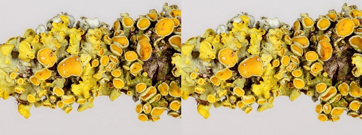

Nummer vier zeigt nun endlich, was unser Gehirn erwartet,
und ist stimmig :)
Natürlich habe ich auch noch stereoskopische Versionen für die Kreuzgucker:
