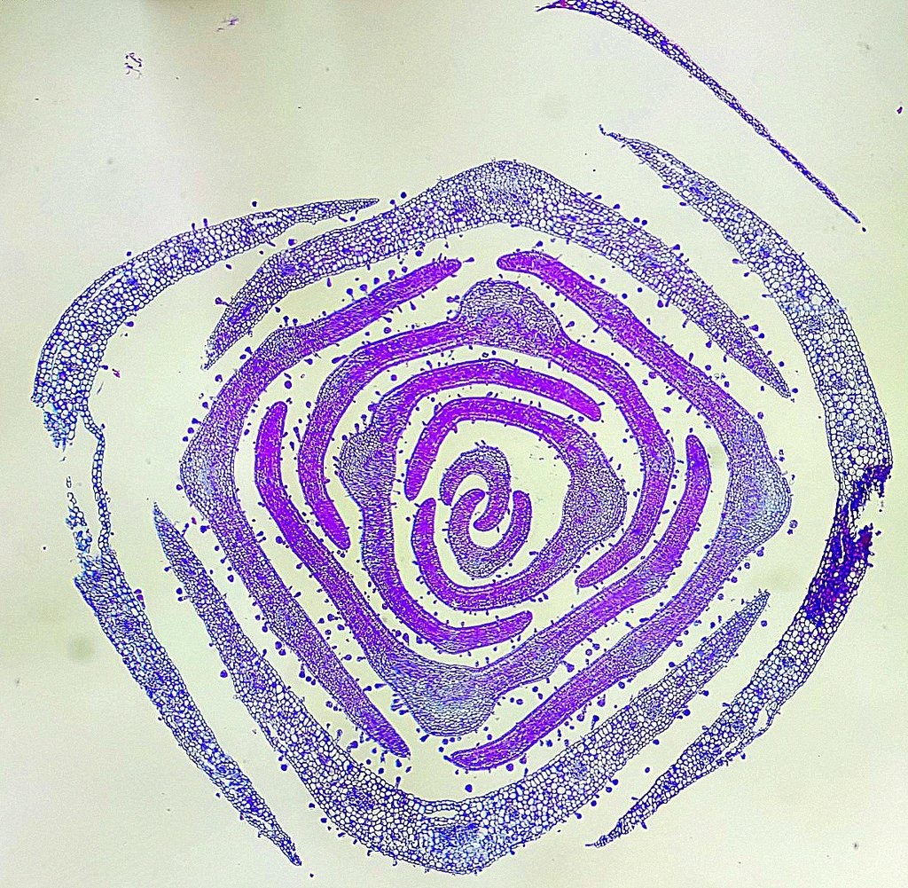

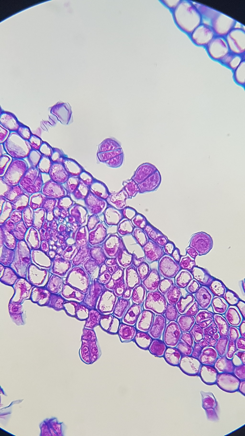

Das der Frühling langsam Einzug hält, präsentiere den Querschnitt durch die Knospe des Flieders (Syringa vulgaris).
Die Knospen wurden sofort nach der Entnahme in AFE fixiert. Damit der Einbettungsprozess in Paraffin besser funktioniert, habe ich das obere Drittel der Knospe mit einer alten Mikrotomklinge weggeschnitte, sodass sie aber nicht zerfällt. Nach 24 Stunden wurde die Knospe gewässert und danach schrittweise entwässert und in Paraffin überführt. Damit die Schnitte gut gelingen ist es wichtig vor der Entwässerung sämtliche Luftbläschen zu entfernen, sonst kann das Paraffin nicht richtig eindringen. Dafür wurden die Knospen nach dem Wässern, in ein Gefäß mit 50 % Ethanol überführt und für 2 Minuten ein Vakuum mittels Wasserstrahlpumpe angelegt.
Die Schnittdicke beträgt ca. 8 Mikrometer, geschnitten wurde mit einem Reichert Rotationsmikrotom.
Gefärbt wurde mit FAC. n. Etzold, danach wurde wieder entwässert und schließlich in Malinol eingedeckt.
Abb. 1: Übersichtsaufnahme
Abb. 2: vergößerte Aufnahme, man erkennt Zahlreiche Drüsenhaare; innerer Bereich der Knospe im Fokus.
Abb. 3: vergößerte Aufnahme mit dem Fokus auf eine äußere Blattanlage. Der Grad der Differenzierung des Blattgewebes steigt von innen nach außen.

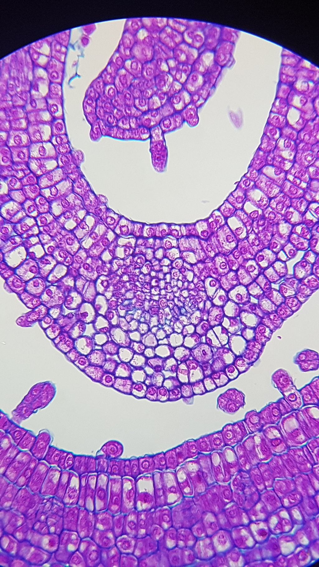

Abb. 4: Leitbündelanlage eines innen gelegenen Blattes; zahlreiche Zellkerne und man kann das Leitbündel erst erahnen.
Abb. 5: Leitbündel eines weiter außen gelegenen Blattes; hier kann man die Zellen deutlicher voneinander abgrenzen.
Abb. 6: in den Zellen der inneren Blätter sieht man auch noch zahlreiche Mitosefiguren (hier Metaphase).
Abb. 7: vergrößerte Drüsenhaare.

danke für den schönen Beitrag, den ich gerne gelistet habe.
Besonders die Drüsenhaare auf den Blättern sind sehr gut getroffen.
