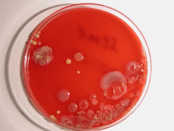

In der letzten Woche gab es bei uns tiefgeforene Steaks (die aus dem
Discounter, mariniert) mit Sauce aus frischen Champignons.
Dies ließ mich ein kleines Experiment wagen.
Direkt nach dem Auftauen der Steaks tropfte uns eine grün-bräunliche
Marinade entgegen. Da ich das Mikroskop nicht sofort bemühen wollte,
aber noch eine Blutagarplatte (Nähragar mit Schaafblut) zur Verfügung
hatte, habe ich die Marinade ausgeimpft und über Nacht bei 37°C
bebrütet. Das Ergebnis zeigt Bild 1. Man sieht viele weiße und gelbe
an der Oberfläche samtartige Kolonien, die aber nicht den Blutagar hämolysieren.
Bild 1

Die typische samtartige Oberfläche der Kolonien sprechen dafür, dass
es sich hier um einen aeroben Sporenbildner (Sporen sind noch nicht
zu sehen, andere gram positive Bakterien wie Listerien oder Corynebakterien
kommen hier nicht infrage) handelt. Da die Bakterien nicht den Blutagar
hämolysieren, sollte es sich nicht um einen Bacillus cereus, der als Ursache für
Lebensmittelvergiftungen infrage kommt handeln. Solche aeroben Sporenbildner
gelten als typische Lebensmittelkontaminante, und man kann froh sein, wenn
man keine Eiterbildner (Staph. aureus, gram positive Kokken mit Hämolyse) oder Enterobacteriaceaen (E. coli, gram negative Stäbchen) findet.
