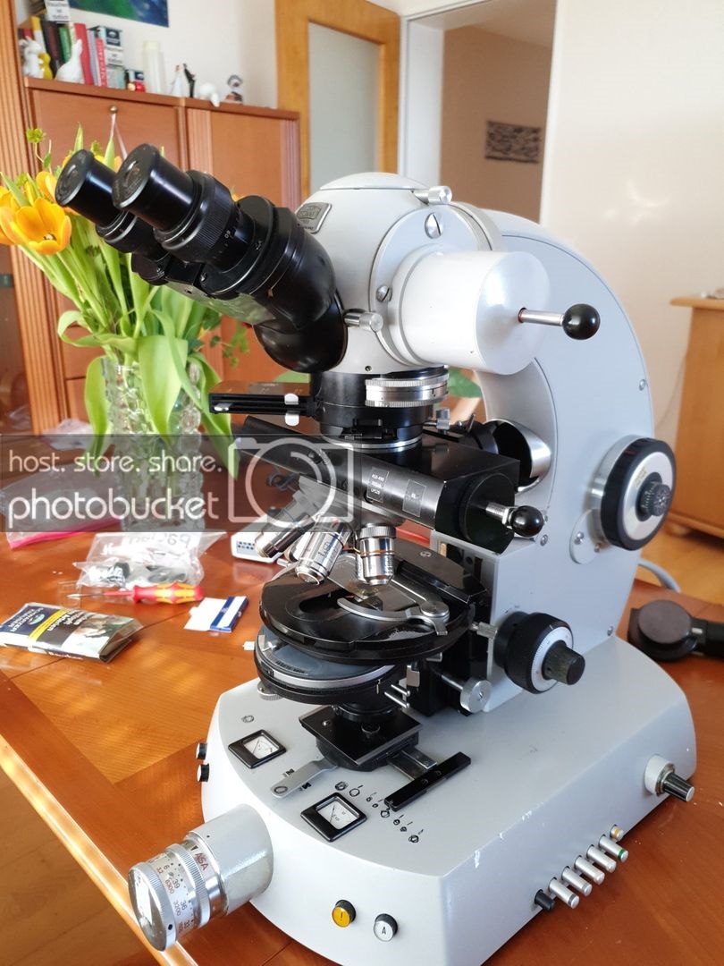

Ok, da hab ich mir jetzt erst mal einen frischen Satz Schraubendreher bestellt, damit ich da nix versaue...
Das Okular ist übrigens hammerschwer (160 g)!

ich erfühle dam mit dem 1,5mm Schraubendreher keine Schlitze von Madenschrauben in den Vertiefungen. Geht das vielleicht doch anders auf?
jochen53
Hallo Martin,
es gibt auch noch kleinere Schraubendreher und als Mikroskopiker müßtest Du sicher eine Möglichkeit haben, da hineinzuschauen, ob da überhaupt ein Schlitz ist. Aus Erfahrung weiß ich, daß solche Madenschrauben manchmal verdammt fest sitzen können. Vielleicht kannst Du ein winziges Tröpfchen WD 40 oder Petroleum in die Löcher geben.
Viele Grüße, Jochen.
deBult
Heating the screws 20 seconds with a 20-30 watt soldering iron may help.
Das Erhitzen der Schrauben 20 Sekunden mit einem 20-30 Watt Lötkolben kann helfen.
I used to say "The correct number of scopes to own is N+1 (With N is the number currently owned)", as a pensioner the target has changed in n-1.
#20
Lieber Martin,
ZitatVielleicht kannst Du ein winziges Tröpfchen WD 40 oder Petroleum in die Löcher geben.
Das würde ich eher empfehlen. Und mal mit dem Stemi reinschauen. Oft ist auch der Schlitz durch nicht richtig passenden Schraubenzieher vergnaddelt. Dann hilft nur aufbohren. Und in dem winzigen Loch sitzt der gesamte Unrat der Welt, der muss erst mal mit einer Nadel abgebaut werden.
Aber lohnt sich bei dem Schlüsselloch 20er der Aufwand überhaupt? Ich hab noch nie ein 20er Okular beim Stemi gebraucht.
Andere Möglichkeit ist Schraubstock und Rohrzange. Du kannst es aber auch vorher schon wegschmeißen. 8) ;D
Die Madenschraube sitzt in einer kleinen Bohrung im Gewinde. Solange die drin ist vermurkst man nur das Gewinde, wenn man mit Gewalt dreht.
