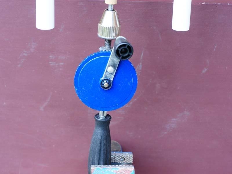

Wie komme ich zu einer billigen Handzentrifuge?
Hier meine Antwort. Nur etwas Bastelgeschick ist gefragt.

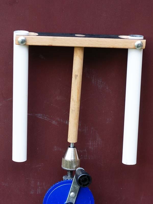

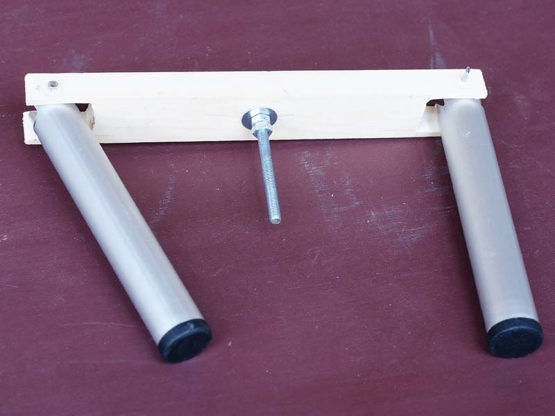

Die grossen Behälter haben einen Durchmesser von 24 mm, die kleinen von 20 mm.
Zuerst habe ich den kleinen erstellt und dann bemerkt, dass meine Reagenzgläser schon reingehen, aber nur, wenn ich den Bördelrand abschneide.  >:(
Der Motor und das Getriebe aus der Abteilung "Papa ich möchte auch eine Bohrmaschine", alles ander aus der Ecke "kann ich sicher mal gebrauchen". Dass diese Ecke kleiner wird (nur ganz wenig) wird meine Frau freuen.  ;D
Motor:
Gross:
Klein:

Horst Isele
Hallo
Danke für die Blumen.
Wie Ihr am ersten Bild erkennen könnt, spanne ich das Ganze in einen kleinen Schraubstock.
Meine Frau hatte keine Lust, es zu halten, während ich kurble.  ;)
