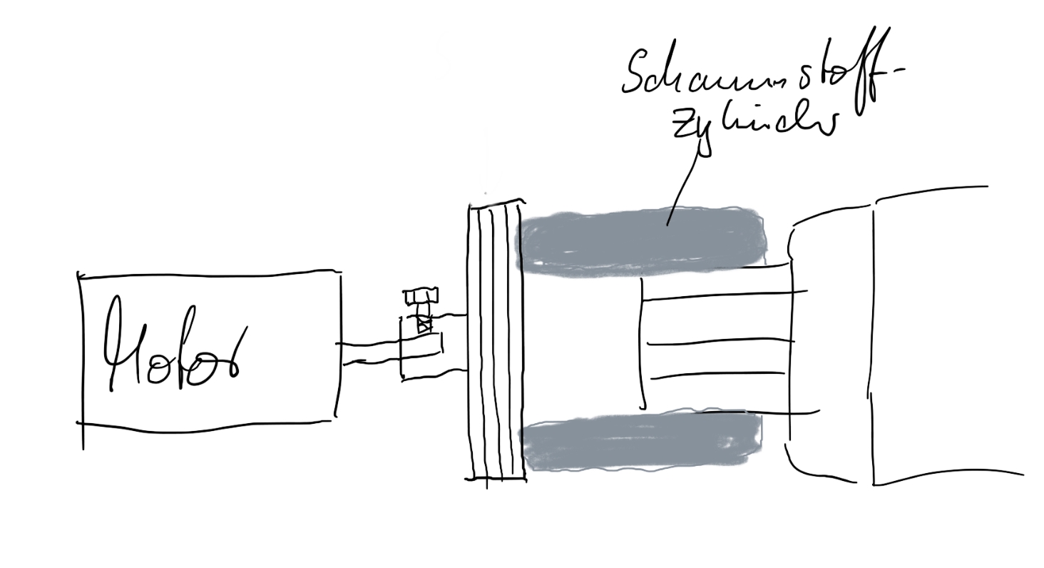

Ich habe die Spektrometereinheit eines Spekol 11 Spektrometers und überlege, die Wellenlängenverstellung mittels eines Schrittmotors vorzunehmen. Die Elektronik btächte ich wohl hin, aber über Vorschläge zur mechanischen Ankopplung würde ich mich freuen!

ich würde es mit einer ,,Schaumstoffkupplung" versuchen, die auf das Bedienrädchen geschoben wird. Motorseitig kanns du den Schaumstoff auf eine Platte kleben und verschrauben.

danke für Eure vielen Ideen. Das mit dem Schaumstoff könnte sogar ich hinbekommen. Gegen einen Riemen spricht ein bisschen das unklare Übersetzungsverhältnis.
