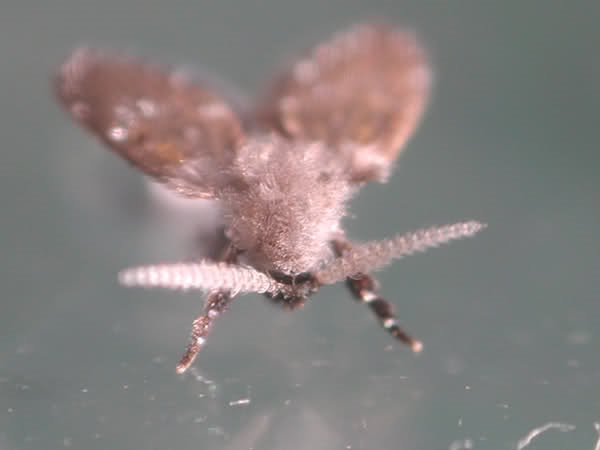

Schmetterlingsmücken (Psychodidae) sind kleine Dipteren mit starker Behaarung,
was die Untersuchung unter dem Stereomikroskop fast unmöglich macht.

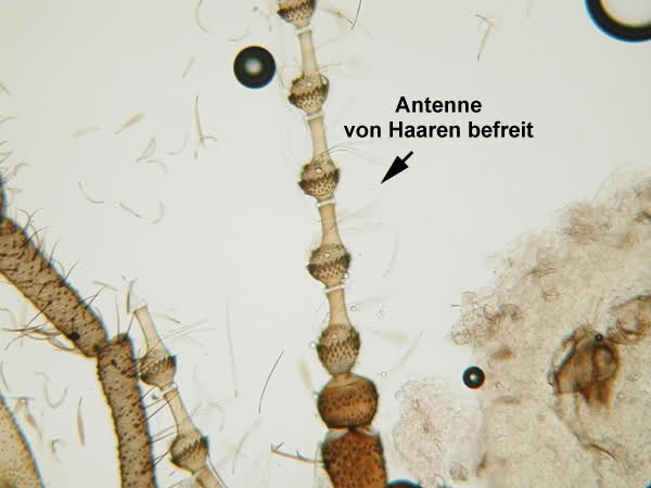

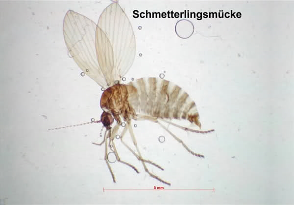

Ich musste also erst einmal die Behaarung entfernen, dazu habe ich ein Tier
nach Fixierung in 70% Alkohol in genau einen ml 2N KOH gebracht und in der
Mikrowelle kurz (2sec.) erhitzt und 3 Stunden darin inkubiert (Raumtemp.).
Danach die KOH mit genau einem ml 2N HCL neutralisiert und das Tier in
3 Tropfen Polyvinyl-Lactophenol (Chloralhydrathaltig zur Aufhellung)
präpariert. Die Enthaarung hat fast vollständig funktioniert und ich konnte
die anatomischen Besonderheiten des Chitinskeletts unter dem Durchlicht-
mikroskop erkennen.

eigentlich ist mir das Tier mit Fell am sympathischsten. aber das dritte Bild zeigt deutlich, daß sich die aufwendige Behandlung gelohnt hat. Sehr interessant!
Walter Pfliegler
Lieber Ralf,
das gehört zu Subfamilie Telmatoscopinae, Weibchen, also unbestimmbar. Phil Withers sagte das auf diptera.info
