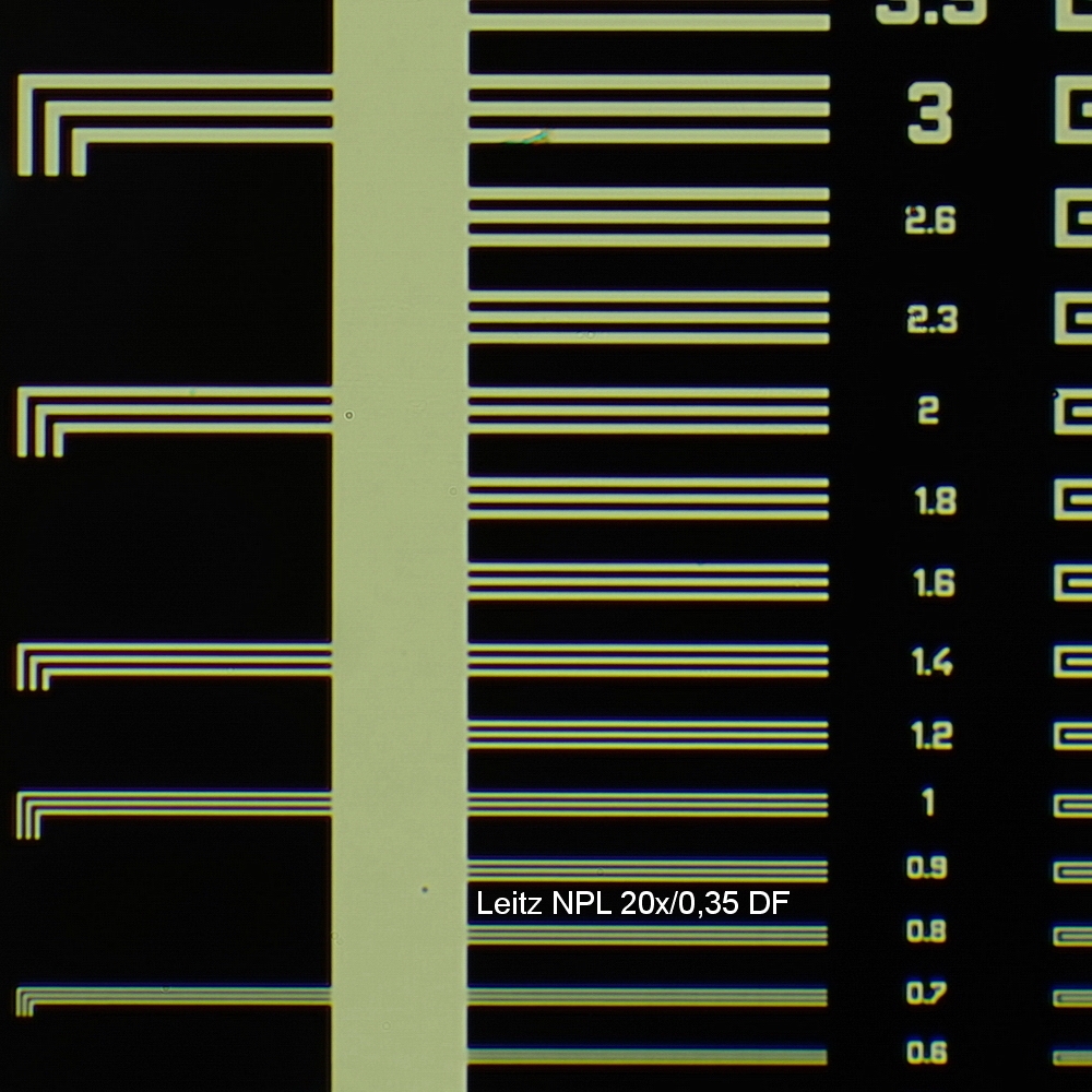

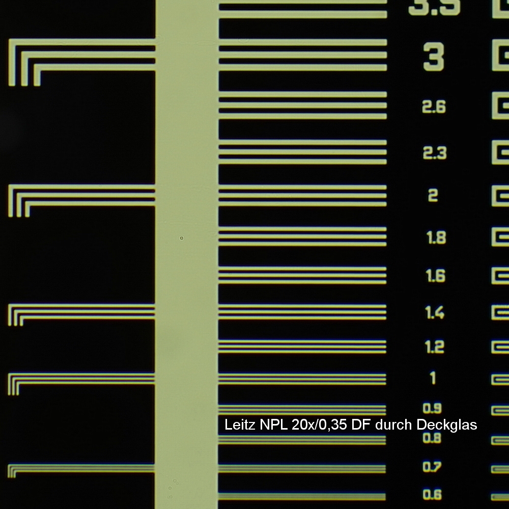

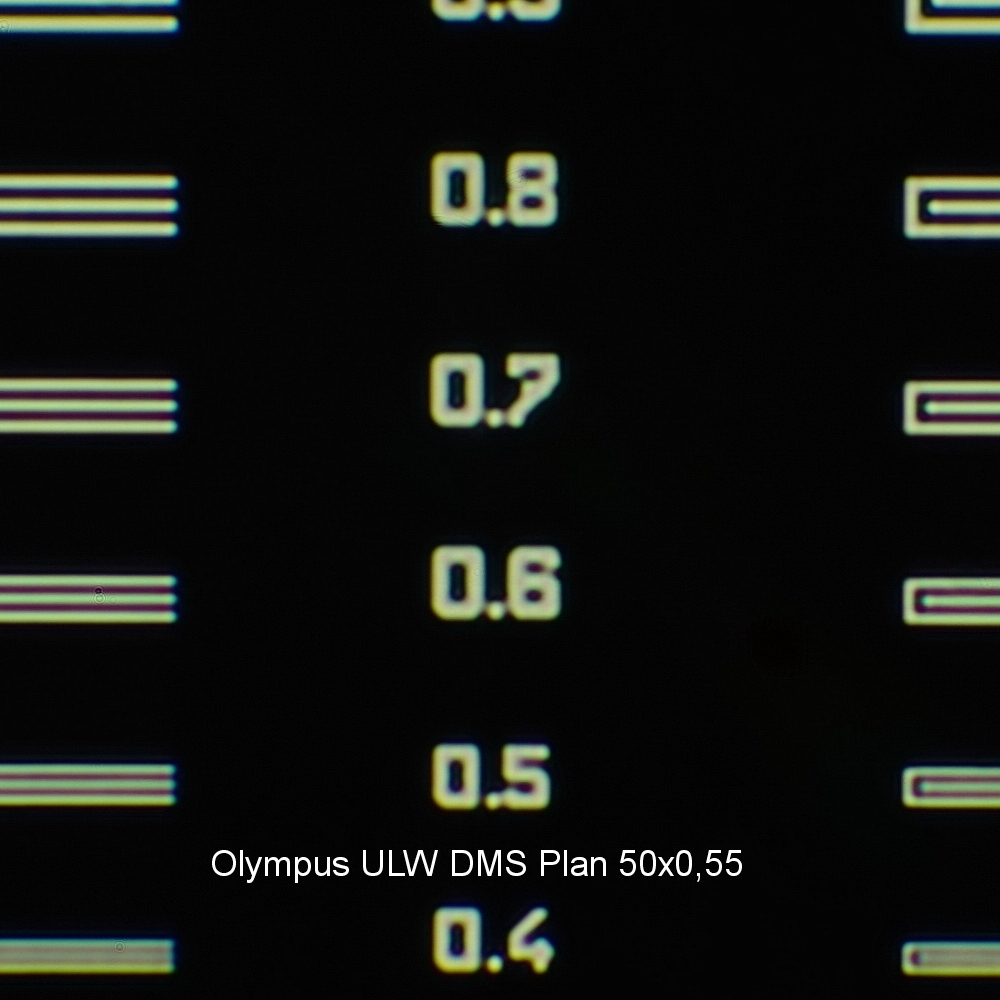

vor etwa 3 Jahren hatte ich ein Testtarget mit 2 Strichmustern erhalten, von denen eins mit Deckglas versehen war.
Nochmals herzlichen Dank an Wilfried!
Angeregt durch eine Diskussion in einem anderen Beitrag habe ich Vergleichsaufnahmen mit einigen Auflichtobjektiven an meinem Ergolux gemacht. Dank des programmierbaren motorisierten großen Tisches kann ich zwischen den Mustern hin und her fahren.
Bis zu einer nA von 0,35 unterscheiden sich die Ergebnisse praktisch nicht, wohl aber bei größerer nA.
(Die Zahlen auf den Mustern geben die Strichbreite eines weißen oder schwarzen Balkens in µm an. Möchte man das Auflösungsvermögen in Lp/mm berechnen, muss man 500 durch diese Zahlen teilen.)

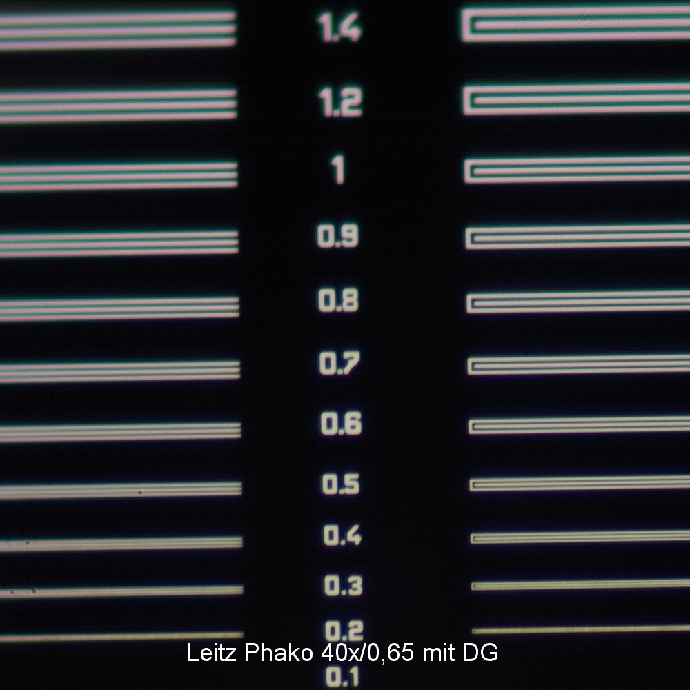

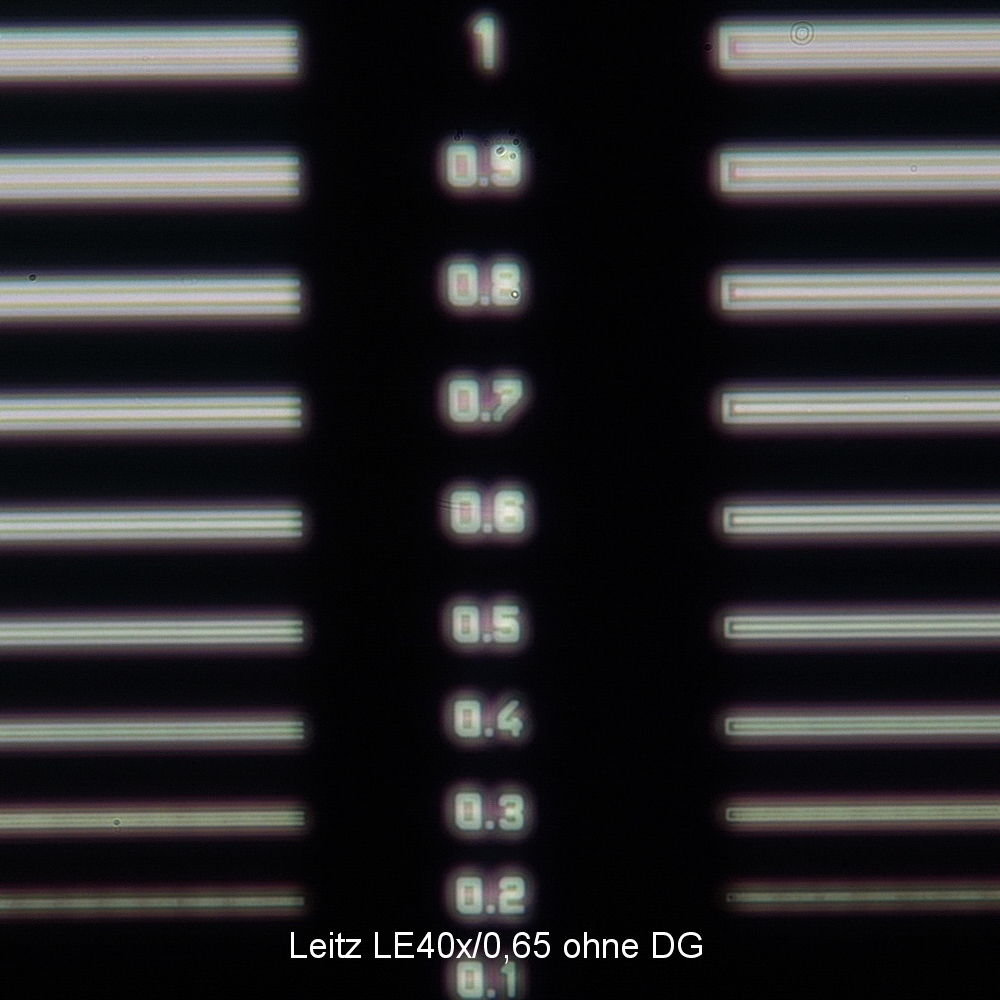

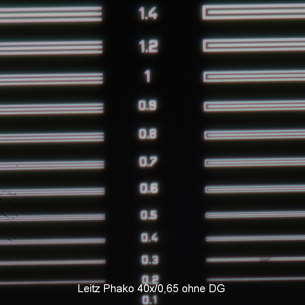

Stuessi
Hallo Wilfried,

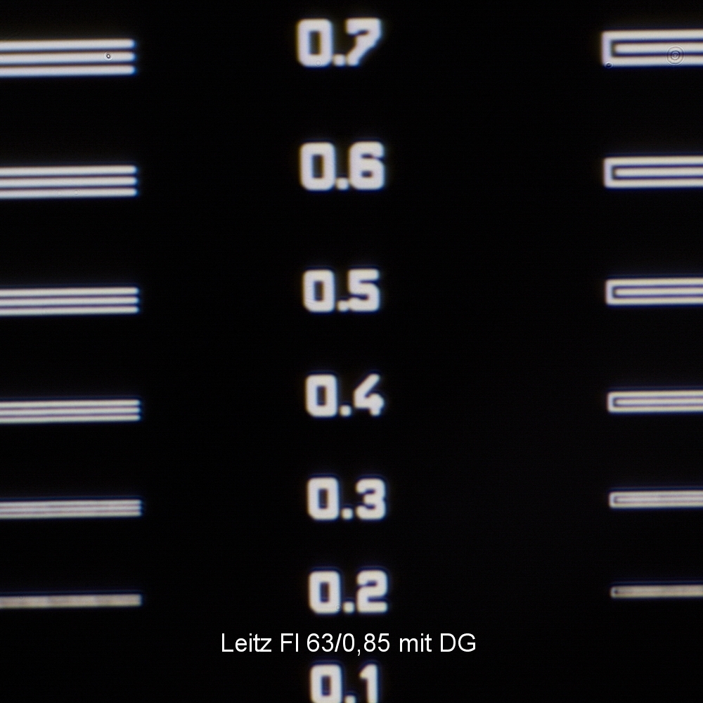

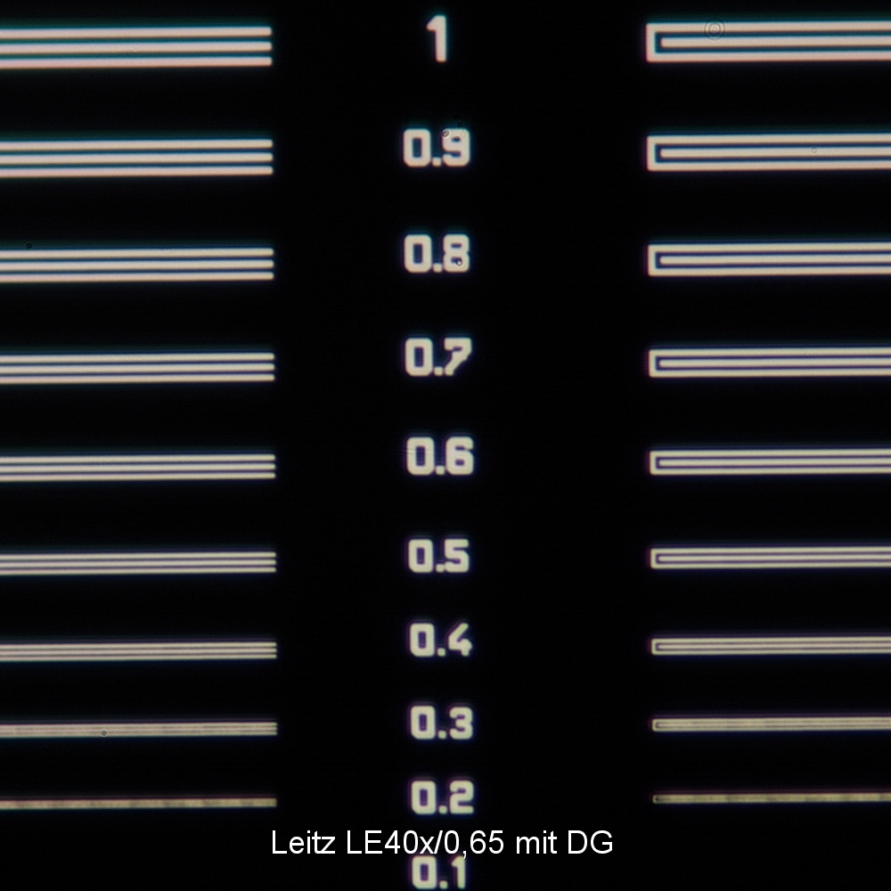

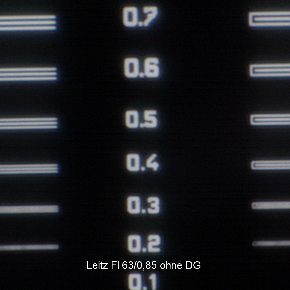

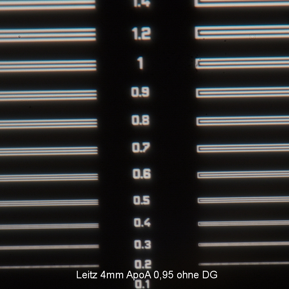

hier habe ich einige Ergebnisse mit Durchlichtobjektiven:
