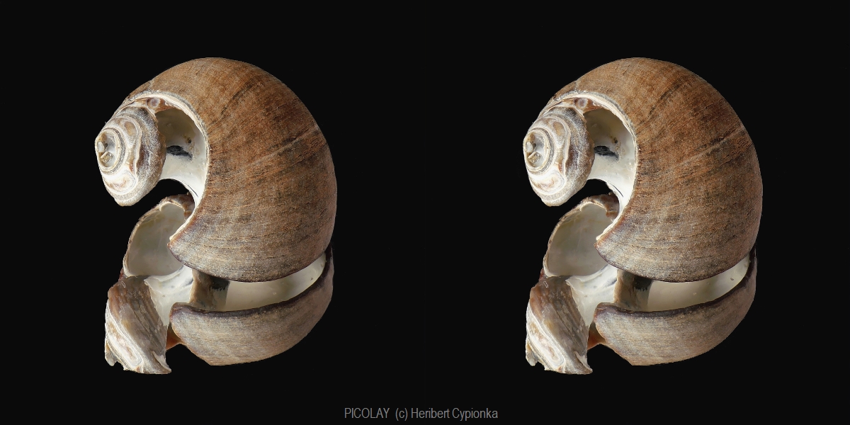

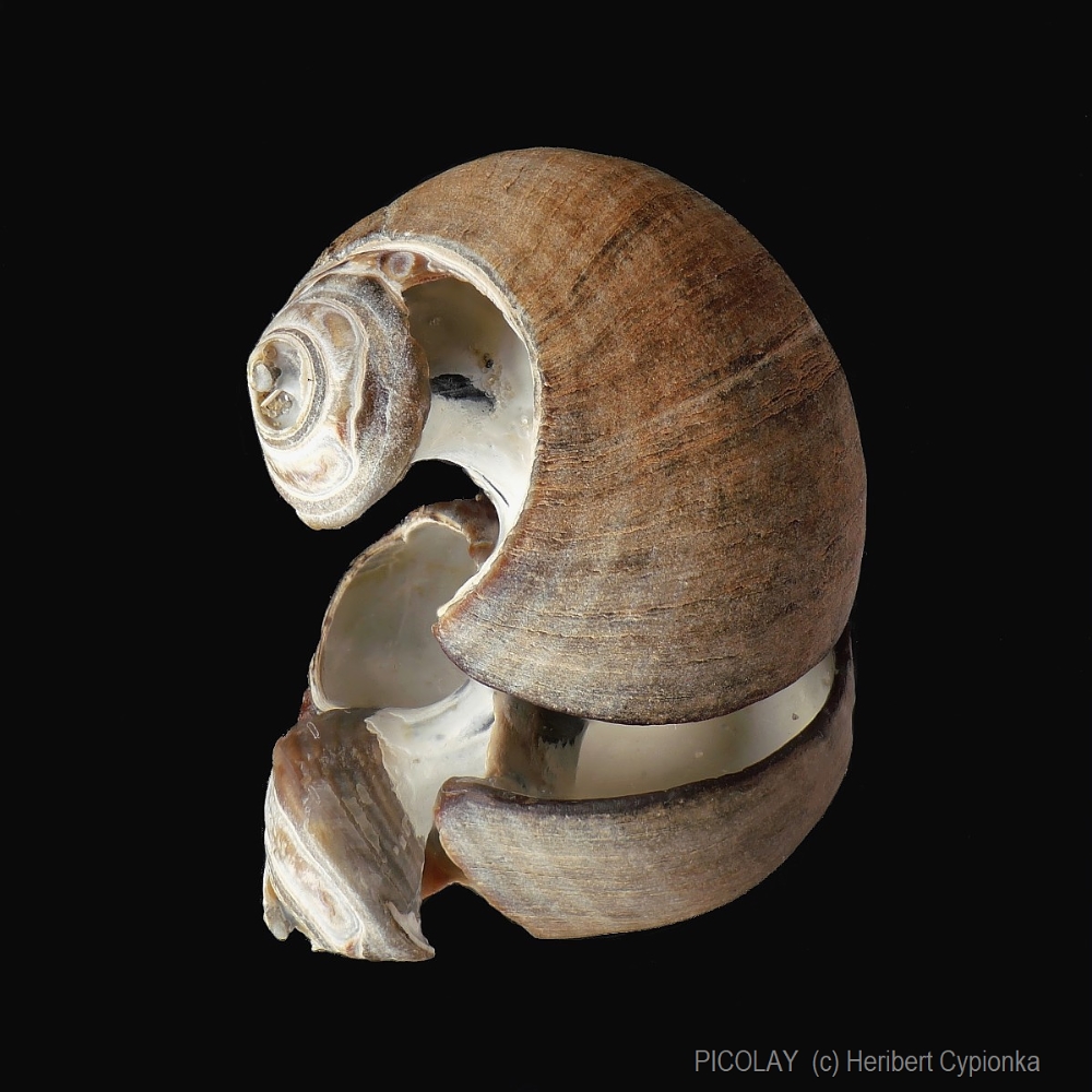

... kleines Mitbringsel aus dem Wattenmeer vor Baltrum.
... und natürlich auch als Stereobild für den Kreuzblick  :)
Viel Spaß beim Ansehen!
Heribert Cypionka
Kamera: Lumix GX 9
Objektiv: Lumix Zoom 12-60 mit Raynox 250
Blende: 4.7
Belichtungszeit: 1/30
Beleuchtung: Südwestfenster, Papier-Reflektor
ISO: 200
Dateiformat RAW/JPG: JPG
Beschnitt in % (Breite und Höhe):  Quadrat
Abbildungsmaßstab: ca. 1:2
Anzahl der Schritte: Fokus-Bracketing ca. 60
Länge der Schritte: Step 2
Arbeitsabstand: ca. 8 cm
Stacking-Software: PICOLAY
Artenname: Littorina
Aufnahmedatum:  27.8.2020
Sonstiges: Bildbearbeitung 100% PICOLAY
Peter Reil
die räumliche Tiefe ist einfach genial!
limno
herausragend im wahrsten Sinn des Wortes! 8)
Herzlichsten Dank dafür!
Heinrich
Ins innre Walten der Natur.

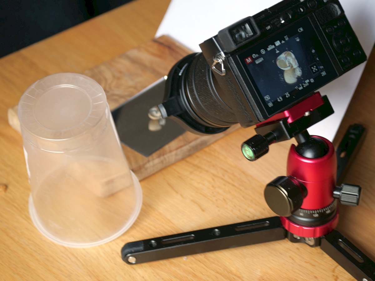

Hier noch ein Bild zum Making of
- Das Objekt liegt einfach auf einem Taschenspiegel. Durch das Glas (Plastik!) darauf ergibt sich ein gewisser Abstand.
- Joghurtbecher als Diffusor. Auch das Licht vom bewölkten Himmel kann schon recht hart sein. Papier als Reflektor von hinten.
- Den schwarzen Hintergrund macht eine Fleece-Jacke (Ecke oben links), die über einer Stuhllehne hängt.
