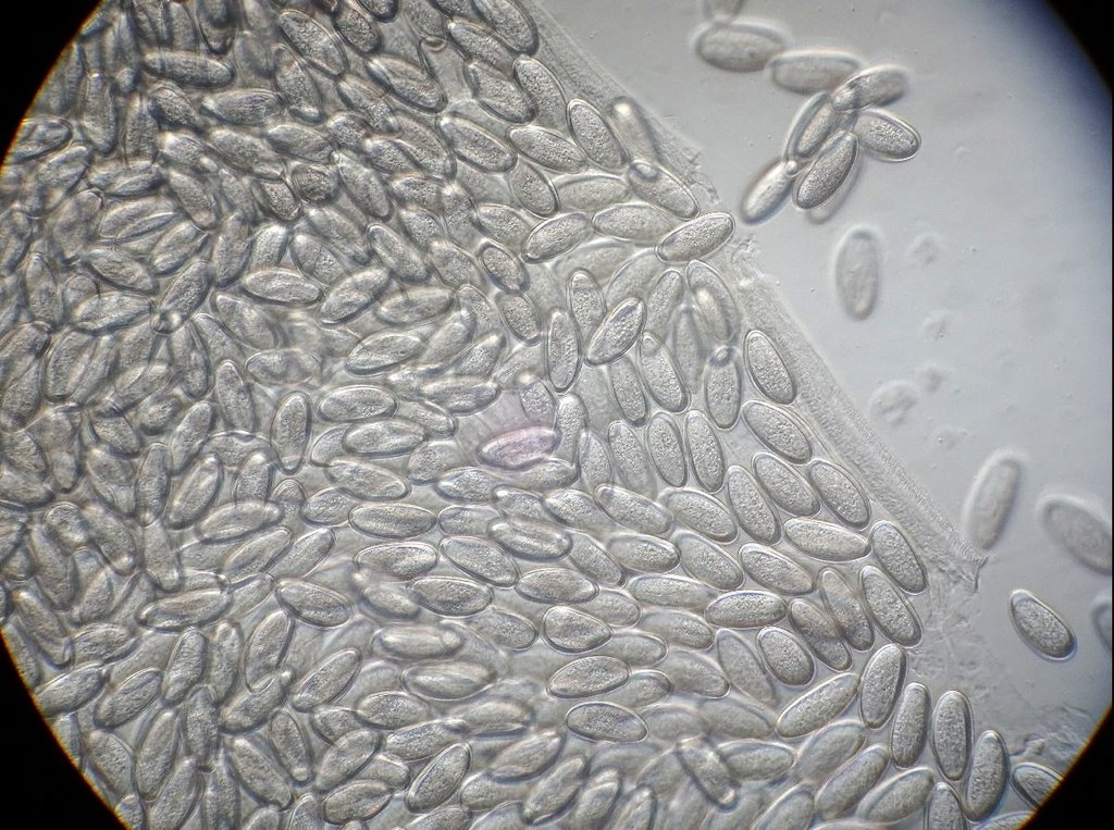

hier kurz die Beweisführung aus dem heutigen Arbeitstag: mittels Tape-streifen wird am Anus ein Klebepräparat angefertigt, das heißt der Klebestreifen wird ganz einfach auf einen OT geklebt. ( Bild 1)
Man sieht dann in tadelloser Qualität nativ der Eier der Würmer
( Bild 2 Phako 200x)
Möchte man dauraus ein Dauerpräparat herstellen, muß der Klebstoff gelöst und der Tixo-Streifen vom OT abgelöst werden.
Die Färbung der Eier funktioniert am einfachsten mit Karbol-Fuchsin, das auch die Schalen färbt, Bild 3 ( 400x), mit den meisten gängigen anderen Färbemethoden bleiben die Eier ungefärbt.
leider erkennt man aber so die Embryonen in den  Schalen nicht.
Interessanter ist es, die Schalen chemisch durchlässig zu machen und dann nach Giemsa zu färben:  Bild 4  mit den Embryonen und schlüpfende Wurmlarven (offenbar wurden durch einen mir nicht bekannten Schritt in der "Behandlung" zahlreiche Larven zum Schlüpfen angeregt.)
Sehr interessant dabei ist, wie unglaublich widerstandsfähig die Eier sind ( Eltern können von den deswegen ständig wiederkehrenden Madenwurminfekten der Kinder ein Lied  singen): Trotz Behandlung mit Xylol, Aceton, 100% OH, Methanol, Färbelösungen etc bis zum Eindecken in Histokitt blieben noch erstaunlich viele Embryonen vital: in Bild 4 die ungefärbten lebenden Embryonen erkennbar bei 12 Uhr und 5 Uhr.
Im Video sieht man die Bewegungen der Embryonen im Ei trotz Fixierung, Färbung, Behandlung mit Aceton und Säure ( auf Hitzebehandlung wurde natürlich verzichtet, um die Morphe der Embryonen nicht thermisch zu schädigen)

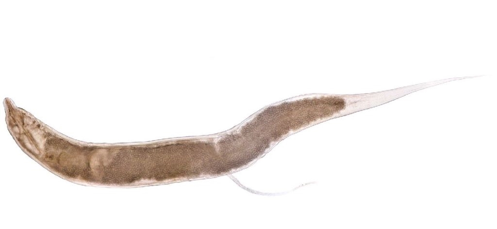

in den Fotos sieht man quer geschnittene Teile des Wurmes/ der Würmer im Lumen der Appendix, die Eier befinden sich im Uterus des weiblichen Wurmes. Die Angaben "unten/ mitte/ oben" bezogen sich natürlich auf die Stellen am Bild und nicht auf anatomische Strukturen ( da verwendet man ja eine präzisere Fach-Sprache) .
Das 25x Bild zeigt den Überblick mit dem mit Würmern gefüllten Lumen, der Mucosa , der Submucosa mit eingelagerten Lymphfollikeln, der muscularis mit Längs und Quermuskultur, die Serosa und bei 7 Uhr die Mesoappendix.

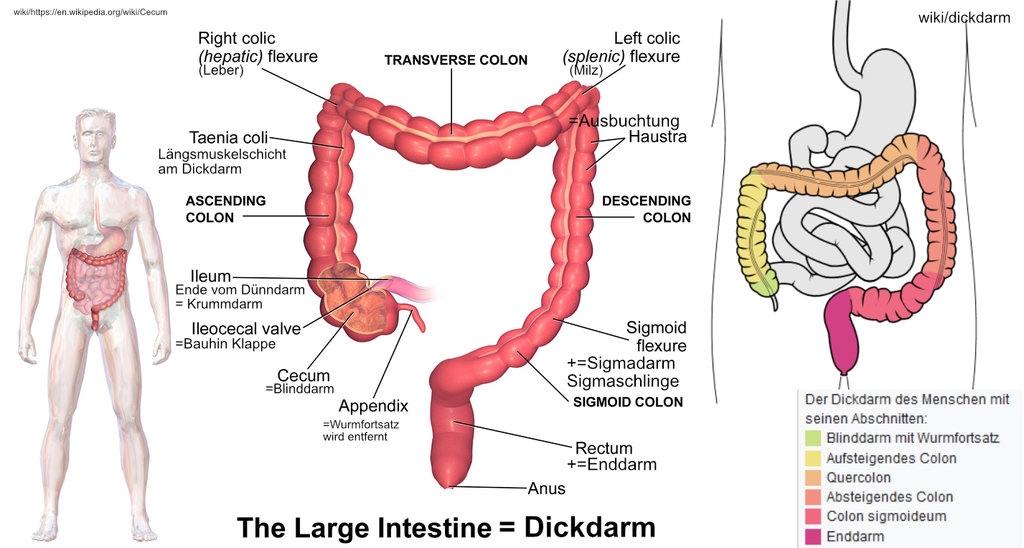

Was ich faszinierend finde, dass der Dünndarm praktisch quer am Dickdarm befestigt ist und dadurch der Blinddarm entsteht. Würde das ein Klempner so machen, dann würde man von Pfusch sprechen, weil dann immer Totwasser in der Leitung bleibt. Die Natur wird schon einen Grund haben, warum sich dieses Konzept durchgesetzt hat.

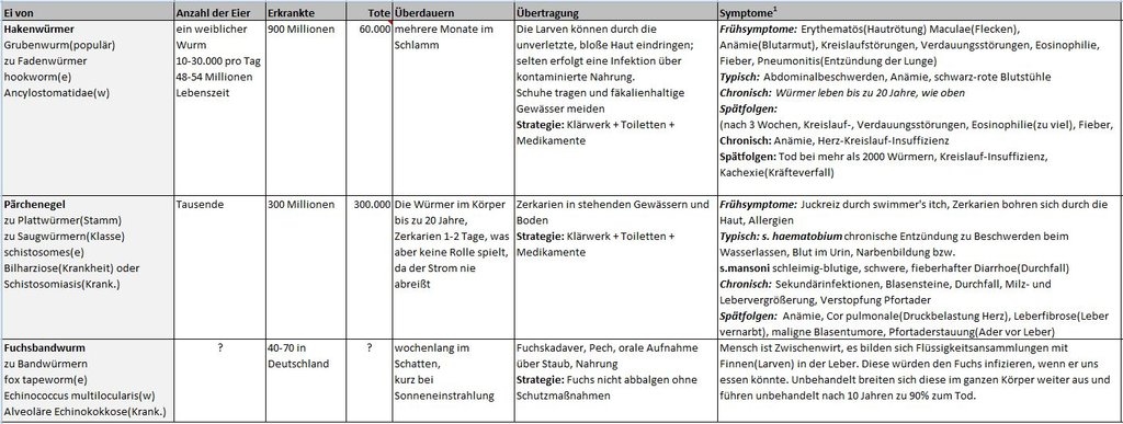

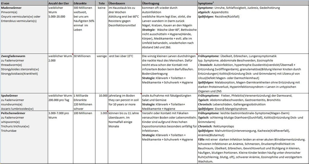

Die Tabelle soll zeigen wie erfolgreich Würmer und wie widerstandsfähig Wurmeier sind. Auch wenn es diese Würmer bei uns, bis auf die Madenwürmer nicht gibt - der Rest der Welt hat mit riesigen Infektionszahlen zu kämpfen. Die anderen Würmer sind keineswegs so harmlos wie Madenwürmer und die Liste ist bei weitem nicht vollständig. Erst mit vernünftigen Toiletten, Kläranlagen und Wasserversorgung und flächendeckender Behandlung, wäre das vermutlich in den Griff zu kriegen.
Fäkalien oder verunreinigter Urin sind Auslöser für Wurmerkrankungen. Larven bohren sich durch die Haut, wenn man auf fäkalienverseuchten Grund ohne Schuhe läuft oder man nimmt sie über Nahrung oder Trinkwasser auf oder man wird beim Baden oder bei der Arbeit im seichten Wasser von Zerkarien befallen, die ursprünglich aus Eiern vom Urin stammen.
Auch wenn nur wenige Wurmerkrankungen direkt zum Tod führen, bedeutet das für 1,5 Milliarden Menschen, dass sie dauernd krank sind, einschließlich der Kinder, die sich verzögert entwickeln und in der Schule nicht aufpassen können.
